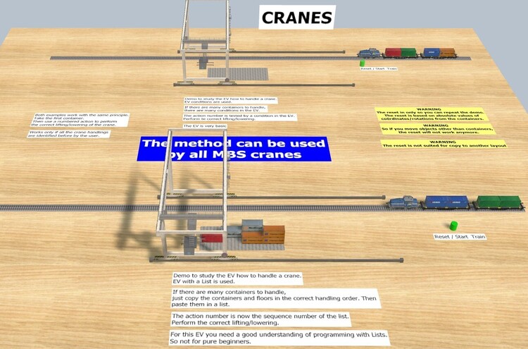

Herman Geschrieben 1. Juni 2023 Autor Geschrieben 1. Juni 2023 (bearbeitet) Hello @Phrontistes , at your service . Container Crane 2 EV conditions ( English comments ).mbp , the other one follows tomorrow. Can you put a German version also here, thanks a lot. Dear Members. This is now a version with some english comments. It is for absolute beginners, and only to understand how we can operate the crane with an EV. Liebe Mitglieder. Dies ist jetzt eine Version mit einigen englischen Kommentaren. Es ist für absolute Anfänger gedacht und dient nur dazu, zu verstehen, wie wir den Kran mit einem EV bedienen können. Kind regards to all, Herman Bearbeitet 1. Juni 2023 von Herman

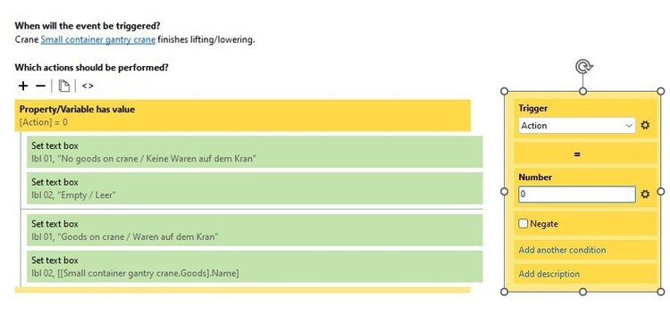

Herman Geschrieben 1. Juni 2023 Autor Geschrieben 1. Juni 2023 (bearbeitet) Hello @simonjackson1964 , Maybe this pictures can give some help. Wich goods are on the crane ... , or not. Kind regards, Herman Bearbeitet 1. Juni 2023 von Herman typo

Herman Geschrieben 2. Juni 2023 Autor Geschrieben 2. Juni 2023 (bearbeitet) Hello @Phrontistes , the next one : Container Crane 3 EV LIST english comments .mbp Hello Members, this layout for operating a container crane has the focus on a LIST. There are comments inside, but in English. Of course we build further on the previous version where we remove the conditions. Hallo Mitglieder, bei diesem Layout für den Betrieb eines Containerkrans steht eine LISTE im Mittelpunkt. Es gibt Kommentare darin, aber auf Englisch. Natürlich bauen wir auf der Vorgängerversion auf und entfernen die Bedingungen. The first question is how to fill the list for use. I want to thank @Goetz for what he learned us : If you want some objects in a certain order in a list do the following. Click on the first object, use the CTRL key, click the second object .... and so on until you have them all. Now use COPY. You copied all the selected objects. Create a variable of type list and click edit. Now use Paste. Great hé. All the objects are copied in the order you selected them to the list. ( try out ). Once the list is ready, we only use one action, with the correct index, it is lift/lower crane. Practical if there are a lot of containers to handle. Die erste Frage ist, wie die Liste zur Verwendung gefüllt wird. Ich möchte @Goetz für das danken, was er uns gelernt hat: Wenn Sie einige Objekte in einer bestimmten Reihenfolge in einer Liste haben möchten, gehen Sie wie folgt vor. Klicken Sie auf das erste Objekt, verwenden Sie die Strg-Taste klicken Sie auf das zweite Objekt ... und so weiter, bis Sie alle haben. Verwenden Sie nun COPY. Sie haben alle ausgewählten Objekte kopiert. Erstellen Sie eine Variable vom Typ Liste und klicken Sie auf Bearbeiten. Verwenden Sie nun Einfügen. Großartig. Alle Objekte werden in der Reihenfolge, in der Sie sie ausgewählt haben, in die Liste kopiert. ( ausprobieren ). Sobald die Liste fertig ist, verwenden wir nur noch ein Aktion mit dem richtigen Index, nämlich Kran heben/senken. Praktisch, wenn viele Container zu handhaben sind. green = google translate Kind regards, Herman. So each time the crane finishes lifting lowering, we add 1 to the ActionList and perform the correct lifting/lowering thanks to the list + index. Jedes Mal, wenn der Kran das Heben und Senken beendet, fügen wir 1 zur Aktionsliste hinzu und führen dank der Liste + des Index das korrekte Heben/Senken durch. Bearbeitet 2. Juni 2023 von Herman typo

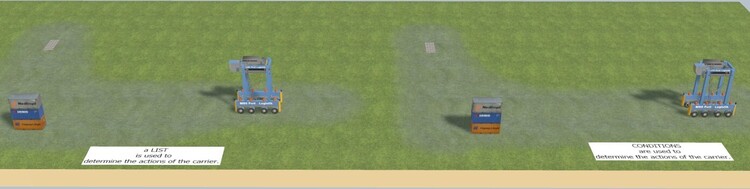

Herman Geschrieben 8. Oktober 2023 Autor Geschrieben 8. Oktober 2023 Hello members. Straddle Carrier. Just a little layout I was testing this weekend. First thank you @fmkberlin for this nice model. Because it is a vehicle it can drive to a certain place. But it is also a crane. And it works as all the other cranes if positioned correct before the containers. The code with the conditions is very good to understand. Usable if there are not much containers to take/put. The code with the list is a bit more specialized, and more practical if many containers are used. Only the graphical EV is used. A lot of comment is added in the code ( English ) Regards , Herman Hallo Mitglieder. Straddle Carrier. Nur ein kleines Layout, das ich am Wochenende getestet habe. Zuerst vielen Dank an Fmkberlin für dieses schöne Modell. Weil es ein Fahrzeug ist, kann es an einen bestimmten Ort fahren. Aber es ist auch ein Kran. Und er funktioniert wie alle anderen Kräne, wenn er richtig vor den Containern steht. Der Code mit den Bedingungen ist sehr gut zu verstehen. Brauchbar, wenn es nicht viele Container zu nehmen/setzen gibt. Der Code mit der Liste ist etwas spezieller, und praktischer, wenn viele Container verwendet werden. Es wird nur die grafische EV verwendet. Der Code ist mit vielen Kommentaren versehen ( Englisch ) Mit freundlichen Grüßen, Herman 8.5 Straddle Carrier.mbp
simonjackson1964 Geschrieben 8. Oktober 2023 Geschrieben 8. Oktober 2023 A nice little demo. This transporter does have the disadvantage, that it won't pick up a container from another vehicle nor put down onto one. It can be used to move containers from a crane's unloading area to a storage area and back, which is something that a real port would need. ... That said, I often wonder what is inside the millions of containers that are sitting in port areas around the world...?

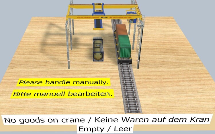

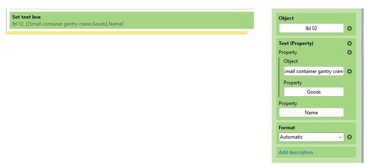

Herman Geschrieben 16. November 2023 Autor Geschrieben 16. November 2023 (bearbeitet) Hello fellow members. Because I had to search for this a while, I come back here. Interested if there are goods on the crane ? Or better wich goods on the crane ? Only graphical EV. Hallo Mitglieder, Da ich eine Weile danach suchen musste, komme ich hierher zurück. Interessiert es euch ob es Waren auf dem Kran gibt ? Oder besser welche Waren auf dem Kran ? Nur grafische EV. V8.5.5 Goods on crane.mbp Kind regards, Herman Bearbeitet 16. November 2023 von Herman "süchtig" changed

Herman Geschrieben 27. Juni 2024 Autor Geschrieben 27. Juni 2024 (bearbeitet) Hello members. For those that wanted to use a crane but never started. The EV for conditions is easy to follow. The EV with a list is not for real beginners, you should have some EV experience with handling a list. Nothing new, just a summary of this topoc in one layout. D25AC06C-EA92-43A2-9091-EF24A2CB66CE V8.5 draft With a lot of (English) comments. The reset is only included so you can repeat the demo more than once if wanted. The reset is not part of the original topic. Kind regards, Herman Bearbeitet 27. Juni 2024 von Herman
