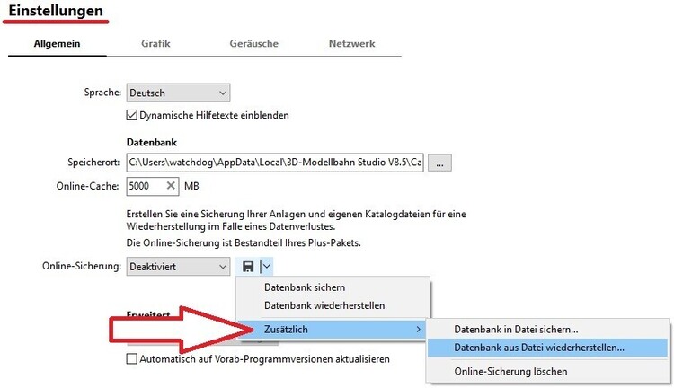

GKK Geschrieben 1. September 2023 Geschrieben 1. September 2023 Hallo Neo, eine Frage, ja ich glaube die Bestätigung mit "JA" fürs updaten auf V8.5 in der Hektik übersehen zu haben, zu schnell weiter gedrückt zu haben. Wenn ich V8.5 nochmals deinstalliere bzw. neu installiere, bekomme ich dann nochmals die Möglichkeit meine Anlagen bzw. Modelle von V8 automatisch in die neue Version V8.5 zu übernehmen mit "JA" ? Über die Backup-Funktion ist es ja sehr mühselig jede meiner einzelnen Anlagen zuerst aus V8 zu exportieren/namentlich abzuspeichern und dann wieder in V8.5 zu importieren lg
Goetz Geschrieben 1. September 2023 Geschrieben 1. September 2023 (bearbeitet) vor 2 Stunden schrieb GKK: ... sehr mühselig jede meiner einzelnen Anlagen ... Das ist nicht die Backup Funktion. Was Neo meinte, ist das hier: in V7 in V8.5 Viele Grüße Götz Bearbeitet 1. September 2023 von Goetz zweites Bild nach Hinweisen von EASY und Neo ausgetauscht
EASY Geschrieben 1. September 2023 Geschrieben 1. September 2023 Hallo @Goetz, bei Deinem Bild "in V8.5" müßte der Pfeil auf "Datenbank wiederherstellen" zeigen... Gruß EASY
Goetz Geschrieben 1. September 2023 Geschrieben 1. September 2023 (bearbeitet) Je nachdem, @EASY Zunächst muss er die Datenbank ja sichern. Und das eventuell aus einer 8er Version, die ich aktuell nicht installiert habe. Ich wollte mit den zwei Bildern nur verdeutlichen, dass dieser Menüpunkt je nach Version etwas unterschiedlich aussehen kann. Ich denke, GKK kann dann "sichern" und "wiederherstellen" korrekt unterscheiden und wird nicht blind auf Flächen klicken, die ich im Bild markiert habe. Nachtrag: Nach deinem Hinweis sowie dem nachfolgenden von Neo habe ich das zweite Bild ausgewechselt. Bearbeitet 1. September 2023 von Goetz
Neo Geschrieben 1. September 2023 Autor Geschrieben 1. September 2023 Genauer gesagt muss man in V8.5 über Zusätzlich gehen, wenn man ein Backup von einer Datei wiederherstellen will. Die ersteren Optionen beziehen sich auf die Online-Sicherung.
Goetz Geschrieben 1. September 2023 Geschrieben 1. September 2023 (bearbeitet) Oh, da habe ich mich durch das Floppy Symbol in die Irre leiten lassen, @Neo Danke für die Richtigstellung Ich habe das Bild im obigen Beitrag ausgetauscht, weil nicht jeder alle Anmerkungen dazu lesen wird. Bearbeitet 1. September 2023 von Goetz
GKK Geschrieben 1. September 2023 Geschrieben 1. September 2023 Hallo @Goetz, hallo @Neo war beim Durchführen des Backups bereits verzweifelt, aber der Tipp mit zusätzlich - sichern wiederherstellen war Gold wert, DANKE für eure Antworten schönen Abend
EASY Geschrieben 1. September 2023 Geschrieben 1. September 2023 Hallo, vor 47 Minuten schrieb Goetz: Oh, da habe ich mich durch das Floppy Symbol in die Irre leiten lassen nicht nur Du... @Neo wenn Du bei "Zusätzlich" schon das Wort "Datei" benutzt, kannst Du ja (vielleicht) in den anderen Fällen noch das Wort "Online" hinzufügen, denn wenn "Online- Sicherung" wie auf dem Bild von Götz auf "Deaktiviert" steht, ist es nicht so offensichtlich, daß die (manuelle) Datenbank-sicherung/wiederherstellung sich dann doch auf online bezieht. Gruß EASY
