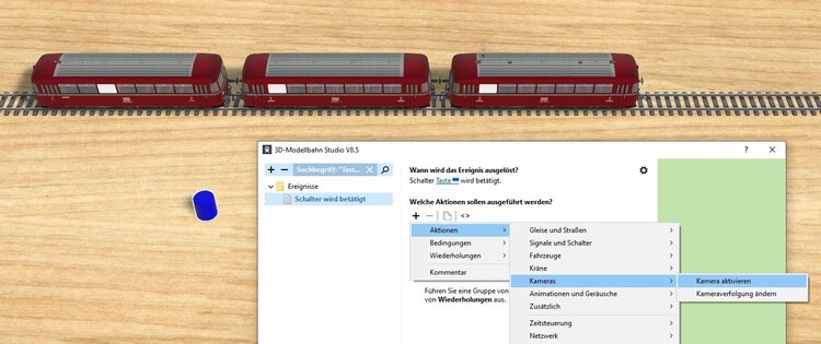

BahnLand Posted November 24, 2023 Posted November 24, 2023 Hallo Mike, wenn ich Dich richtig verstanden habe, möchtest Du durch einen (Doppel-)Klick auf einen in einem Fester sichtbaren Button den Fokus einem anderen Objekt zuweisen, das im Steuerfenster nicht sichtbar ist, um dann auf die Eigenschafts- und Steuerfenster dieses Objekts zugreifen zu können. (Bild zum Vergrößern anklicken) Im obigen Bild habe ich beispielhaft neben dem Hauptfenster ein Steuerfenster mit einer Schalterleiste dargestellt und sonst am rechten Bildschirmrand die Eigenschaftsfenster des aktuell ausgewählten Objekts angeordnet. Wenn es nun in der Ereignisverwaltung eine Aktion "Fokus zuweisen" gäbe, bei der man das Objekt, welches den Fokus erhalten soll, mitgeben kann, könnte man dieses Objekt dem anzuklickenden Schalter als Objektvariable mitgeben. Dann könnte man dieses in der im obigen Bild von Hand hinzugefügten Aktion aus dem Schalter einlesen und damit die Eigenschaften und Bedienfelder des fokussierten Objekts wie im ersten Bild gezeigt automatisch zugreifbar machen. Wenn @Neo diese Aktion bereitstellen könnte, wäre hiermit nicht nur die Steuerung von Fahrzeugen, sondern auch von anderen über die Schalttafel fokussierten Objekten über deren Eigenschaftsfenster möglich, ohne an die Objekte selbst heran-zoomen oder sie über die Objektliste explizit auswählen zu müssen. Entspricht dieses Szenario etwa Deinen Vorstellungen? Viele Grüße BahnLand

ActiveMike Posted November 24, 2023 Author Posted November 24, 2023 @bahnland Du hast das Problem genau erkannt worum es mir geht und die Lok war eben nur ein Beispiel weil ja ich hatte alle Opjekte im Sinn die man mit einem Doppelklick in den Eigenschaften ändern kann das wäre insgesamt sehr komfortabel es wäre auch schön wenn zB auch der rechtsklick simuliert werden könnte weil das wäre beim Anlagenbau unheimlich hilfreich zB Erstellung von Fahrstrassen zum Bahnhof man muß je nach größe und menge der Fahrstrassen zB das eingangssignal etliche male öffnen dann bist du permanent am hin und her switchen oder man richtet sich extra eine 2 View ein vorne beim Ende der Srtassen und beim Anfang etc sicherlich gibt es da einige workarounds die sich die User einfallen lassen für die lästige Arbeit vor 3 Stunden schrieb BahnLand: Wenn Neo diese Aktion bereitstellen könnte, wäre hiermit nicht nur die Steuerung von Fahrzeugen, sondern auch von anderen über die Schalttafel fokussierten Objekten über deren Eigenschaftsfenster möglich, ohne an die Objekte selbst heran-zoomen oder sie über die Objektliste explizit auswählen zu müssen. aber damit könnte man das sehr komfortabel machen Danke das Du Dir die Mühe gemacht hast das Problem zu erkennen @Sintbert danke auch Dir für deine Mühe Deine Idee kann man dann zusätzlich nutzen wenn der Taster/Regler diesen Fokus hat Viele Grüße Mike
