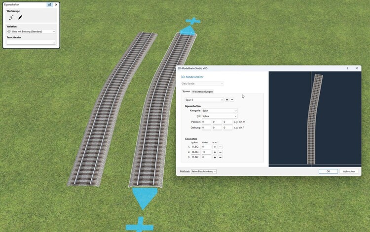

BahnLand Geschrieben 12. Januar 2024 Geschrieben 12. Januar 2024 Hallo Matthias, zur Verdeutlichung von @Sintberts zweiter Aussage in seiner ersten Antwort hier noch ein paar weitere Konfigurationsbeispiele von "zusammengesetzten" Gleisen: Auf beiden Bildern siehst Du jeweils ein Gleisstück das aus 8 Segmenten zusammengesetzt wurde. Die Einzelsegmente werden im 3D-Modelleditor hintereinander angeordnet, woraus das Modellbahn-Studio dann ein Gleisstück erstellt. Die Anzahl der zu kombinierenden Gleissegmente ist hierbei allerdings auf 8 beschränkt. Und pro Gleissegment kann maximal eine Länge von 4000 mm (im Maßstab H0 = 1:87) eingestellt werden. Vielleicht reicht dies ja für Deine geplante Anlage aus. Die Gleisfigur ist jedoch auf eine Ebene beschränkt, die Du zwar insgesamt neigen kannst, aber "anstellen" oder "verwinden" solltest Du solch komplexe Gleiskonstruktionen nicht. Viele Grüße BahnLand
