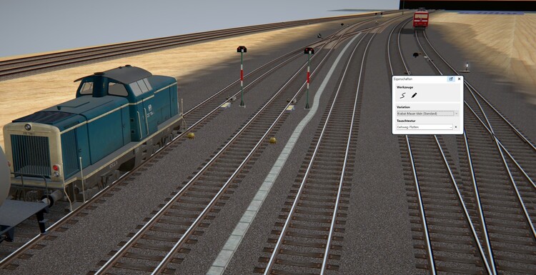

alexander42 Geschrieben 9. Juni 2024 Geschrieben 9. Juni 2024 (bearbeitet) Hallo zusammen, gibt es soewtas wie Kabelschächte für die Gestaltung des Gleisfeldes? Im Katalog habe ich das nicht gefunden. Ich kenne die Seilzugschächte. Diese sind aber rund und lassen sich auch nicht als Spline verarbeiten. Als Ersatz habe ich erstmal das Modell "Krabat Mauer klein", mit Faktor 4 skaliert und mit Tauschtextur "Gehweg-Platten" versehen, im Boden versenkt. Meine Wünsch-Dir-Was-Variante wäre ein Spline-Kabelschacht mit veschmutzten und (wenigen, unregelmäßigen) gebrochenen oder offenen Abdeckungen. Ist soetwas vielleicht in Planung? LG Alex Bearbeitet 9. Juni 2024 von alexander42 Hinweis zur Skalierung ergänzt
BahnLand Geschrieben 9. Juni 2024 Geschrieben 9. Juni 2024 Hallo Alex, "unregelmäßig" geht bei Spline-Modellen leider nicht. Denn das eigentliche 3D-Modell, das dem Spline-Modell zugrunde liegt, ist ein einzelnes "Kettenglied", das beim Erzeugen des Spline-Modells einfach solange aneinander gereiht wird, bis die vorgesehene Länge des Spline-Modells erreicht ist. Bei der Darstellung eines Spline-Modells wiederholt sich also ständig die Darstellung des einzelnen Kettenglieds. Unregelmäßige Darstellungs-Abweichungen sind also innerhalb eines Spline-Modells ausgeschlossen. Um trotzdem "Unregelmäßigkeiten" darstellen zu können, benötigst Du 2 Spline-Modelle, wobei das erste das "Standard"-Modell ohne Unregelmäßigkeiten darstellt und das zweite als "Einschub"-Modell die "Unregelmäßigkeit" im Kettenglied selbst enthält. Du kannst nun selbst das Einschub-Modell zwischen 2 Standard-Modellen einbauen, wobei Du die Unregelmäßigkeit durch unterschiedliche Längen der Standard-Modelle erzielst. Die Länge des jeweils eingefügten Einschub-Modells bestimmt hierbei, wieviele "Unregelmäßigkeiten" am Stück (also unmittelbar hintereinander) dargestellt werden sollen. Für die Darstellung von genau einer Unregelmäßigkeit zwischen zwei Standard-Modellen mus das Einschub-Modell also ungefähr die Länge des Kettenglieds (nicht mehr als dessen 1 1/2-fache Länge) besitzen. Viele Grüße BahnLand

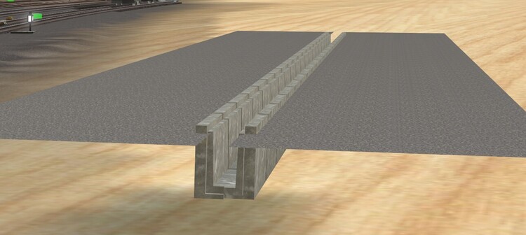

tim-fischertechnik Geschrieben 9. Juni 2024 Geschrieben 9. Juni 2024 Hallo Alex, ich habe da mal auf die Schnelle was zusammengebastelt. Content ID Kabelkanal: 0619285E-2056-4BA3-B7A1-CE1BAA9C2E37 Content ID Randabdeckung als Tauschtextur: 2E373E9F-BC9A-4A31-9528-EBE88B0D7DE6 vor 5 Stunden schrieb alexander42: Meine Wünsch-Dir-Was-Variante wäre ein Spline-Kabelschacht mit veschmutzten und (wenigen, unregelmäßigen) gebrochenen oder offenen Abdeckungen. Ist das etwa das was du dir vorstellst? Ich habe verschiedene Variationen erstellt. Darunter sind auch gebrochene Abdeckungen. Meinst du mit gebrochen Abdeckungen saubere trennscharfe Kanten, die bewusst in den Kanal eingearbeitet sind, um dort Kabel von außen einzuführen oder Kanten, die man eigentlich nicht will aber durch die Witterung etc. entstehen? Dann gibt es da noch das Problem wenn man die Variante ohne Deckel verwendet, dass die Bodenplatte noch sichtbar ist. Diese legt man dann ja nach unten aber man kann für einen so schmalen Kanal nicht die Bodenplatte nach unten setzen ohne dass es an den Rändern zu unschönen Verzerrungen kommt. Deswegen habe ich passende Randstücke mit einer Tauschtextur erstellt, mit denen man tiefergelegte Geländeteile kaschieren kann. Mir schwebt auch noch vor, unterschiedliche Breiten und Höhen von Kabelkanälen zu bauen und auch passende Kabelschächte dazu. Hier noch eine kleine Demoanlage mit dem Modell. Kabelkanal Demo.mbp Viele Grüße, Tim

alexander42 Geschrieben 9. Juni 2024 Autor Geschrieben 9. Juni 2024 (bearbeitet) Hallo @tim-fischertechnik! Ja, genau so etwas hatte ich mir vorgestellt! Das ist ja Wahnsinn, wie schnell Du diese Super-Modelle erzeugt hast. Übrigens - Ich wünsche mir noch: Haus, Boot, 10Mio auf dem Konto, eine Freundin oder zwei (ok, vielleicht besser 20Mio). Hat aber Zeit bis morgen Abend... Ich muss erstmal Platten verlegen. Im Ernst - einfach Super! Bei den "gebrochenen" Abdeckungen hatte ich tatsächlich an Verwitterungsschäden gedacht. Würdest Du das mit den Tauschtexturen bitte näher erläutern? Als "Newbie" bin ich nicht sicher, wie das in diesem Zusammenhang gemeint ist. Zusatzfrage: Kann eine Anlage mit diesen Modellen, die nicht im Katalog sind, noch veröffentlicht werden? LG Alex Bearbeitet 9. Juni 2024 von alexander42

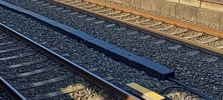

Thomas_103 Geschrieben 18. Juli 2024 Geschrieben 18. Juli 2024 Hallo @tim-fischertechnik dann wünsche ich dir gutes gelingen für die Klausuren. Wenn du dann mit den Variationen beginnst wäre eine in der Art wie auf dem Foto sehr schön. Ist wohl aus Kunststoff in schwarz. Viele Grüße Thomas

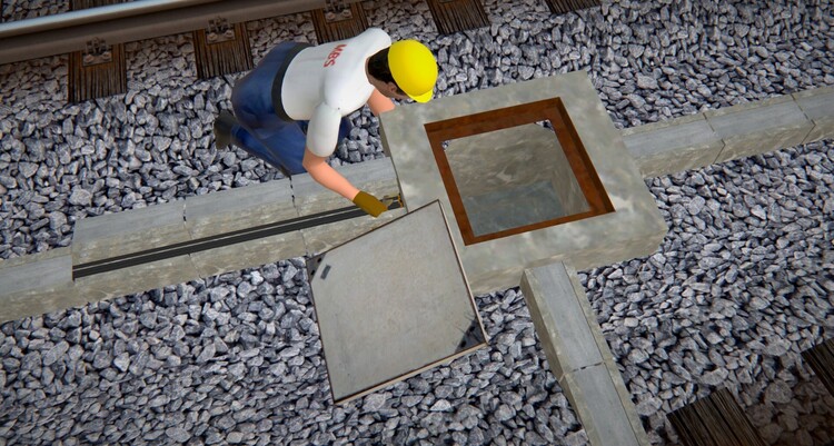

tim-fischertechnik Geschrieben 23. September 2024 Geschrieben 23. September 2024 Hallo zusammen, hallo @alexander42, nun habe ich die Kabelkanäle komplett finalisiert. Es gibt insgesamt vier verschieden Größen und zu jeder Größe 7 Variationen. Zu den Kabelkanälen sind noch sogenannte Umleitungsbausätze hinzugekommen. Die sind extra für im wegstehende Objekte wie zum Beispiel Oberleitungsmasten gedacht, damit man diese "umranden" kann. Die Umleitungsbausätze gibt es mit und ohne Deckel und für jede passende Kabelkanalgröße auch in 15° und 30°-Abzweig. Die Randabdeckungen habe ich komplett überarbeitet. Neu sind auch noch Kabelschächte. Bei der Namensgebung der verschiedenen Variationen habe ich mir Namensschema überlegt, dass hoffentlich leicht verständlich ist. So taucht beispielsweiße das Kürzel 1a (steht hier für die Größe 220x275x500mmm mit Deckel) sowohl bei den Kabelkanälen, bei den Randabdeckungen als auch bei den Umleitungsbausätzen auf. Damit ihr eine Vorstellung davon habt, wie die Kabelkanäle gestalterisch eingesetzt werden können, habe ich ein Diorama gebastelt. Beachtet bitte das alle Objekte noch als Entwurf hochgeladen sind. Wenn ihr mit dem Pinsel die Textur Schotter graubraun auftragen möchtet, empfehle ich den Skalierungsfaktor 40. Gerne freue ich mich über Anregungen, Kritik etc. Mich würde interessieren, wie benutzerfreundlich das Baukastensystem ist. Wenn ihr nichts zu beanstanden habt lade ich die Modelle hoch. ID-Diorama: 9674ED64-54A6-4541-91F2-74FA4700819D ID-Kabelkanal: 0619285E-2056-4BA3-B7A1-CE1BAA9C2E37 ID-Kabelschacht: C54D45C0-00BB-45BF-BA5C-B9A6B41F6FCB ID-Umleitungsbausatz: 90F500DE-F4EB-4856-9CE0-3BE3F3F80F63 ID-Randabdeckung: 2E373E9F-BC9A-4A31-9528-EBE88B0D7DE6 Mein Dank geht an @BahnLand, der mich bei der Erstellung der Texturen mit weichen Übergang unterstützt hat. An den Rändern fransen die Texturen aus, um einen fließenden Übergang zwischen Bodenplatte und Modell zu erzeugen. Das ist extra so gewollt. Viele Grüße Tim

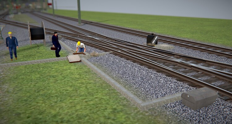

tim-fischertechnik Geschrieben 25. September 2024 Geschrieben 25. September 2024 Hallo, ich bitte um einen finalen Test. vor 22 Stunden schrieb rainer.kreuzer: Ich denke auch ein 90 Grad Bogen sollte dazukommen, da sonst bei 90 Grad ein Kanal offen ist. Diese Endstücke (90°) habe ich für die drei Größen 275x220mm 400x275mm und 400x385mm jeweils für links und rechts und jeweils mit und ohne Deckel dem Modell als Variation hinzugefügt. Den Kanaldeckel habe ich auch ergänzt und die Modelle als Entwurf erneut aktualisiert. Viele Grüße, Tim
rainer.kreuzer Geschrieben 26. September 2024 Geschrieben 26. September 2024 (bearbeitet) vor 17 Stunden schrieb tim-fischertechnik: Hallo, ich bitte um einen finalen Test. Diese Endstücke (90°) habe ich für die drei Größen 275x220mm 400x275mm und 400x385mm jeweils für links und rechts und jeweils mit und ohne Deckel dem Modell als Variation hinzugefügt. Den Kanaldeckel habe ich auch ergänzt und die Modelle als Entwurf erneut aktualisiert. Viele Grüße, Tim Hallo @tim-fischertechnik. sieht sehr gut aus. Ich hatte auch gar nicht mitbekommen, dass Du Deine Vorsignalschaltung schon überarbeitet hast. Werde ich bei nächster Gelegenheit ausprobieren und einsetzen. VG aus DEL, Rainer Bearbeitet 26. September 2024 von rainer.kreuzer

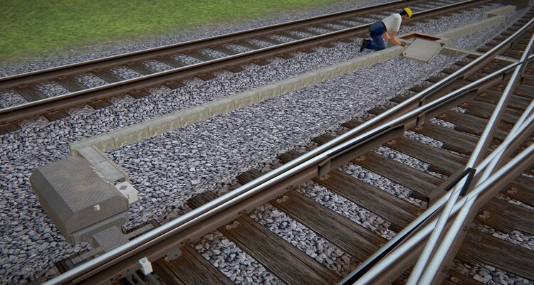

rainer.kreuzer Geschrieben 28. September 2024 Geschrieben 28. September 2024 (bearbeitet) Am 25.9.2024 um 17:16 schrieb tim-fischertechnik: Hallo, ich bitte um einen finalen Test. Diese Endstücke (90°) habe ich für die drei Größen 275x220mm 400x275mm und 400x385mm jeweils für links und rechts und jeweils mit und ohne Deckel dem Modell als Variation hinzugefügt. Den Kanaldeckel habe ich auch ergänzt und die Modelle als Entwurf erneut aktualisiert. Viele Grüße, Tim Hallo @tim-fischertechnik, sehr schön zu installieren. Gruß Rainer Bearbeitet 28. September 2024 von rainer.kreuzer
