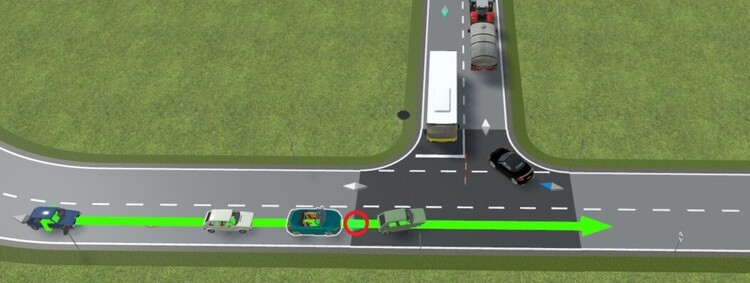

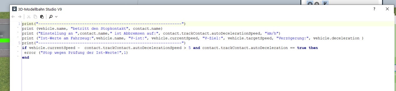

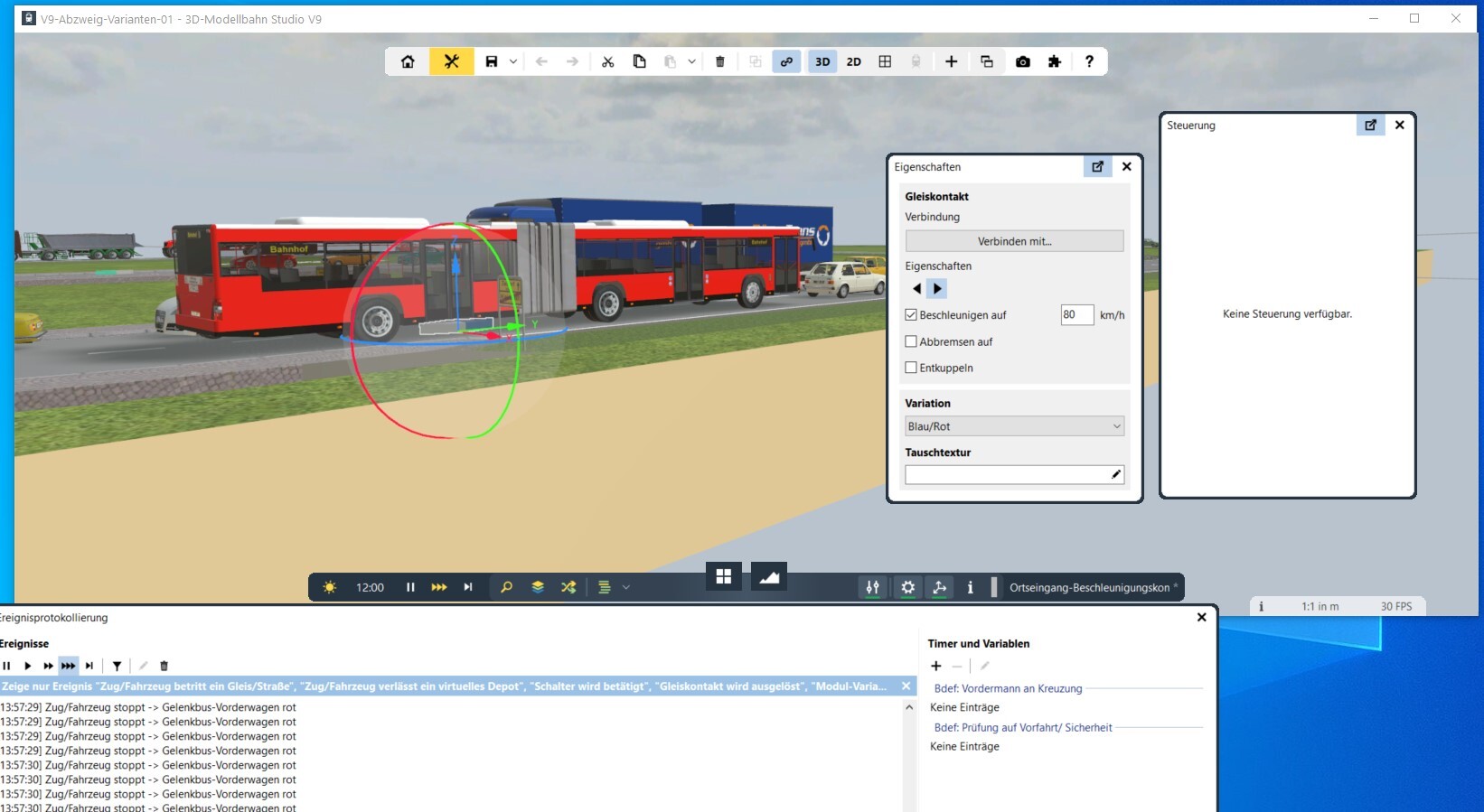

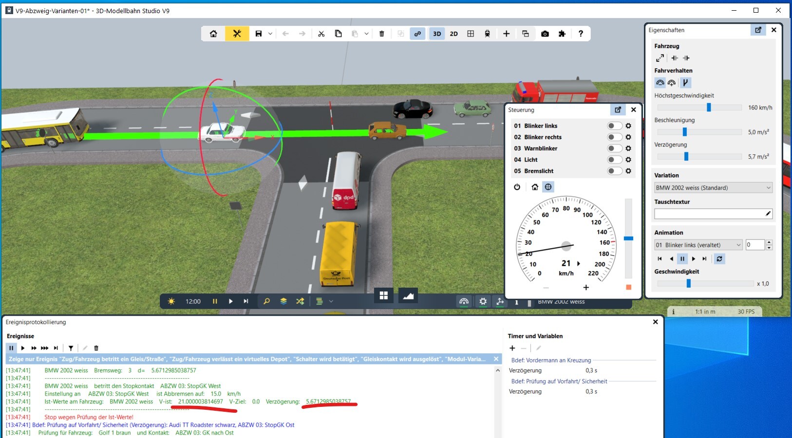

Geschrieben 19. Dezember 202419. Dez Hallo Neo, Hawkeye und Götz, Auch ich versuche seit einige Tagen Lösungen zu bedenken für durch einander fahrende Fahrzeugen und ungewünschte 'Lock-ups'. Benutze in Prinzip die Vorfahrtsregel von Anlage "V9-Vorfahrten 06-optimiert" von Hawkeye, aber dann erweitert mit meine eigene Ideen. Ein Problem was ich noch immer nicht verstehe ist das ab und zu Fahrzeugen die halten an ein StopKontakt nach eine Weile ein bisschen weiterfahren aber dann wieder stoppen. Es kann sein das die Vorfahrtregel feststellen das die Straße wieder belegt ist. Aber wie kann es sein das das Fahrzeug schon vorbei das StopKontakt ist aber anscheinend noch immer die Vorfahrtsregel von dieses Kontakt ausführt. Es lauft auch kein Verzögerung mehr wenn es weiterfahrt. Im eingeschlossen Beispiel ist das grüne Jaguar vorbei das Stopkontakt 'West' ( fahrt in Richtung Nord ) und blockiert jetzt Fahrzeugen von Nord, Ost und Sud. Diese Fahrzeugen sind dadurch im 'Verzogerung' mode. Das stimmt auch. Aber das grüne Jaguar ist nicht im 'Verzogerung' mode aber bleibt doch stehen. Es bleibt stehen weil die Geschwindigkeit = 0 . Es gibt folgende Situationen wobei das Geschwindigkeit auf 0 gestellt wird: · Im Script für “Stopkontakten“ · Im Script für “Staukontakten“ (Die Kreuzung KR01 hat kein Kontakten mit Keyword „“StauContact“) · Im Script für “Traffic Lights” Alle basiert auf dasselbe Prinzip und allen nur ausgeführt wenn ein Fahrzeug auf das bestimmte Kontakt steht.. Wie kann dieses ‘Lock-up‘ entstehen ? 11 / 5.000 Vertaalresultaten Vertaalresultaat Voorrrangscontrole.mbp
Geschrieben 20. Dezember 202420. Dez Autor vor 21 Stunden schrieb ronald.zaalberg59: Ein Problem was ich noch immer nicht verstehe ist das ab und zu Fahrzeugen die halten an ein StopKontakt nach eine Weile ein bisschen weiterfahren aber dann wieder stoppen. Das ist bei mir auch manchmal vorgekommen, aber ich habe es abstellen können. Es kann daran liegen, das die Einstellung autoAcceleration = false fehlt, wenn ein Fahrzeug anhalten soll. Hier zum Vergleich aus meinem (neueren) Skript. Erst wenn die Fahrzeuge wieder losfahren sollen, dann muss sie wieder eingeschaltet, also auf "true" gesetzt werden. Ob das aber der einzige Grund für das Verhalten des "grünen Jaguar" ist, kann ich schwer abschätzen, da du ja sehr viel individuelle Änderungen vorgenommen hast. Diese habe ich mir jetzt nicht im einzelnen angeschaut. Aber vielleicht hilft dir dieser Tipp ja schon weiter. VG, Hawkeye

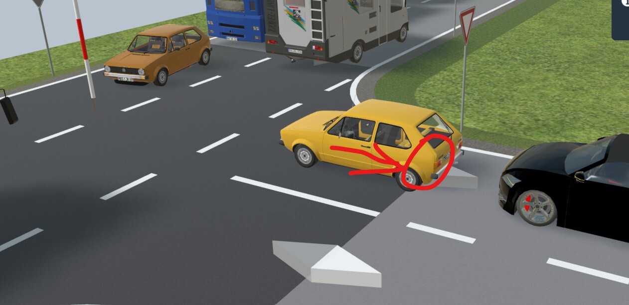

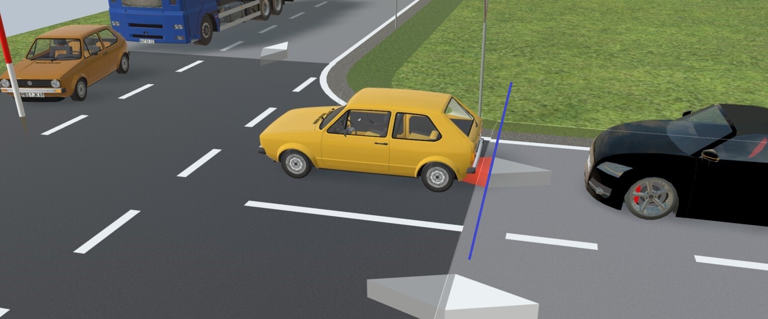

Geschrieben 23. April23. Apr Autor Hallo, ich habe mal einen neuen Ansatz ausprobiert, um das "Hindurchfahren" von Fahrzeugen an Kreuzungen/ Abzweigen zu unterbinden. Zur Erinnerung das altbekannte und unschöne Problem im Straßenverkehr: Fahren hintereinander fahrende Fahrzeuge an Kreuzungen in verschiedene Richtungen, dann reißt der Kontakt zum Vordermann ab und das hintere Fahrzeug fährt durch ein langsameres oder haltendes vorausfahrendes Fahrzeug hindurch. Das passiert hauptsächlich bei sehr kurzen Fahrzeugen und liegt an den vielen Spuren der Kreuzungen/ Abzweigen. Befinden sich die Fahrzeuge auf unterschiedliche Spuren einer Kreuzung/ einem Abzweig , dann erkennt das nachfolgende Fahrzeug den Vordermann nicht mehr und wird automatisch beschleunigt. neuer Lösungsansatz: Kreuzungen/Abzweige erhalten einen Bezugspunkt (hier das Gizmo-Zentrum). Fahrzeuge, die darauf zufahren, messen den Abstand zum Vordermann und zur Kreuzung. Befindet sich der Vordermann im Suchradius des Verfolgers (nur wenn er in eine andere Richtung fährt!), dann wird er abgebremst und erst beschleunigt, wenn er den Suchradius (rot) der Kreuzung/ des Abzweiges mit der Fahrzeugspitze erreicht. Hier die Testanlage dazu: V9-Traffic ohne Dummy.mbp Es geht also auch ohne "Dummy-Anhänger. VG, Hawkeye Bearbeitet 23. April23. Apr von Hawkeye

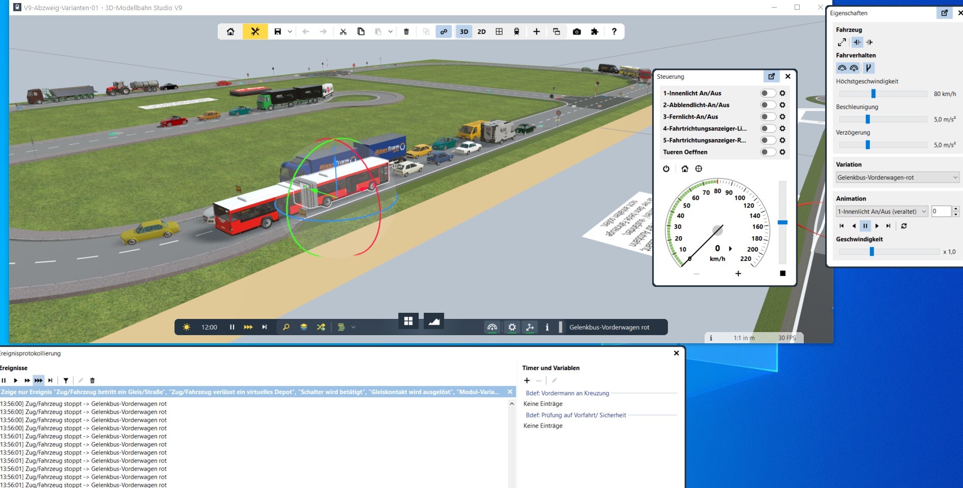

Geschrieben 23. Juli23. Jul Autor Hallo, hier mal wieder ein Zwischenstand für diejenigen, die sich auch für die Umsetzung eines einigermaßen realistischen Straßenverkehrs interessieren. Ich habe die Steuerung (mal wieder ) überarbeitet und einige Punkte und Schwachstellen beseitigen können. Um die Problematik mal genauer zu erfassen, habe ich eine kleine Teststrecke erstellt und dann Schritt für Schritt noch einige aufgetretenen Schwachstellen beseitigen können. An der roten Linie, liegen zwei parallele Spuren in die gleiche Richtung nach rechts. Die Fahrzeuge wählen zufällig eine der beiden Spuren. Nur auf der roten Spur ist ein Kontakt, an dem die Fahrzeuge für 3-6 s anhalten. Der Versatz der Fahrspuren ist hier gut zu erkennen und die Fahrzeuge auf der "normalen" grauen Spur interessieren sich nicht für den Haltekontakt oder die anderen Fahrzeuge auf der roten Spur. Sie fahren also durch diese hindurch. Das ist das bekannte Thema, das an jeder Kreuzung auftreten kann. Generell habe ich diese Problematik per EV jetzt gelöst. Schwachstellen sind jedoch die Trennstellen links und rechts, an denen die Spuren auseinanderlaufen bzw. sich wieder vereinen. Für die linke Seite habe ich eine Lösung gefunden, die ganz passable funktioniert. Die rechte Seite ist noch offen. Zu der Teststrecke gibt es unten auch eine komplette Anlage mit Abzweigen in drei Varianten: Vorfahrt achten, Stoppschild (Fahrzeuge warten 2s) und "Rechts-vor-Links". Wer hätte es gedacht! "Rechts-vor-Links" ist die schwierigste Vorfahrtsregel. Kommen in der Realität mehrere Fahrzeuge gleichzeitig an die Kreuzung oder wie hier den Abzweig, dann bleibt man doch eigentlich solange stehen, bis einer per Handzeichen auf sein Vorfahrtsrecht verzichtet, um dann als Letzter die Kreuzung zu verlassen. Das geschieht hier in "Millisekunden". Also nicht wundern, wenn man das beim Zuschauen nicht wirklich erfassen kann. Hier die Teststrecke mit Anlage zusammen. V9-Abzweig-Varianten-01.mbp Ein paar Sachen laufen leider immer noch nicht ganz rund, aber es wird langsam . . . Zum Schluss noch zwei Hinweise: Sollte sich jemand über die Peilstäbe in den Abzeigen wundern. Es sind Dummy's ohne Funktion, um den Bezugspunkt der Kreuzung für die Steuerung optisch darzustellen. Und die Abzweige sind Eigenbauten aus @BahnLand's "Landstraße-Eine Spur" mit geändertem Systemmaß 22 (H0) und größeren Radien. Interessanterweise sind sie dadurch in den Abmessungen kleiner geworden, da auf die geraden Anfangsspuren verzichtet werden kann. Anregungen und Kritik, wie immer gerne. . . . to be continued ... VG, Hawkeye
