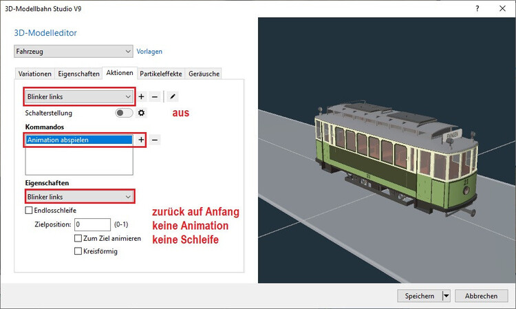

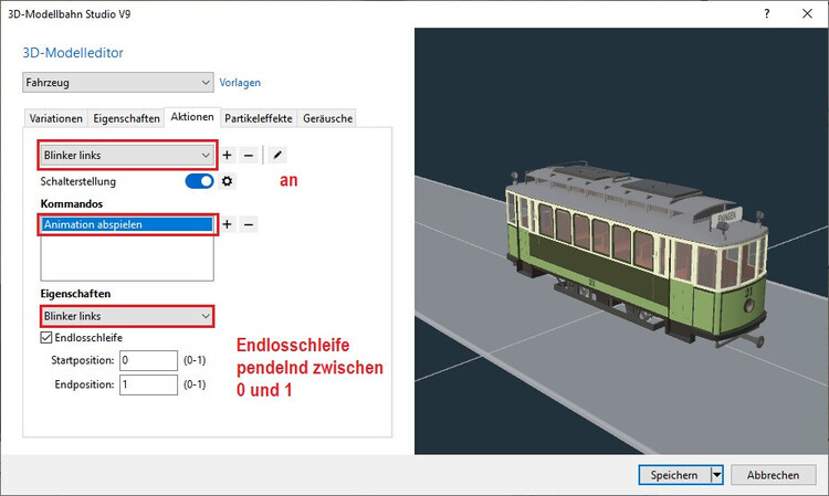

Ich habe mal eine Frage zum Thema _MeshLight. Bei meinem ersten Fahrzeugmodell habe ich damals mangels besserer Kenntnisse nur zwei Animationen erzeugt, eine für die Türen und eine für den Pantograph. Das Licht war nicht schaltbar, und die Blinker hatten nur eine texturierte Oberfläche. Das Licht ist in V9 kein Problem, hier habe ich die Basistextur entsprechend geändert, und ein Scheinwerfer wird noch implementiert. Vorher ist der Wagen immer mit eingeschaltetem Licht gefahren, jetzt ist die Basistextur als ausgeschltetes Licht eingestellt. Aber beim Blinker habe ich noch keine Lösung gefunden. Es ist ja kein Problem, eine Bezeichnung _MeshLightBlinker_links beim Sketchupmodell zu erstellen, aber im Modell selber fehlt dann im MBS die Möglichkeit der Endlosschleife. Ich habe schon erfolglos versucht, durch entsprechende Einträge in der anim-Datei und der X-Datei eine Animation zu schaffen. Da hat sich aber nichts geändert. Ist es überhaupt möglich, via _MeshLight einen Blinker laufen zu lassen? Wenn ja, was muss ich da machen? Über Tipps freut sich
Walter
Hallo Walter,
ein _MeshLight-Objekt kannst Du über den Schalter nur ein- und ausschalten, aber nicht blinken lassen. Deshalb habe ich es bei meinen Trambahnen bei der "alten" Animation (wechselweises Einblenden des Nicht-Emissive-Objekts (dunkel) und des Emissive-Objekts (hell)) belassen. Bedienen kannst Du die Blinker trotzdem über die Schalter, sofern Du die Blinker im 3D-Modelleditor wie nachfolgend gezeigt konfiguriert hast:
Schalter aus: Blinker wird aus beliebiger Stellung auf 0 (aus) zurückgesetzt und bleibt dann aus.
Schalter an: Blinker wird in Endlosscheife zwischen den Stellungen 0 und 1 umgeschaltet.
Probiere es einfach an Deinem Straßenbahnmodell aus.

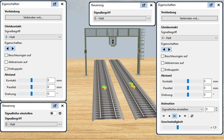

um meine schweizerischen Lichtsignale weiterentwickeln zu können, habe ich probeweise eine Variante des Typ-L-Signals direkt in die V9 des Modellbahn-Studios hochgeladen. Dabei sind mir ein paar "Spezialitäten" aufgefallen, die ich hier beschreiben möchte.

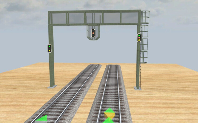

Bild 01:   Schweizerisches TYP-L-Lichtsignal  mit verschiedenen Montage-Höhen
Ausgangspunkt ist eine "abgespeckte" Variante des im Modellbahn-Studio vorhandenen Lichtsignals mit 3 Lampen grün/rot/gelb für die Darstellung der Signalbegriffe
Halt  (rot)
FB1:  Freie Fahrt  (grün)
FB2:  40 km/h  (grün + gelb)
Vorsicht (rot blinkend)
Aus
Lampentest (alle Lampen an)

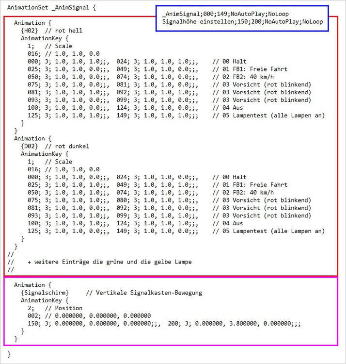

Diese enthält  in V8.5 des Modellbahn-Studios eine Animation für die Signalsteuerung und eine zusätzlichen Animation für die Einstellung individueller Höhen über der Schienenoberkante, ohne hierbei den Kontakt zum Gleis zu verlieren (der zum Signal gehörende Gleiskontakt muss immer auf dem Gleis aufliegen und mit diesem verknüpft sein).
Das Signal ist mit Sketchup gebaut und besitzt am Ende der exportierten x-Datei folgende AnimationSet-Definition:
Bild 02:   AnimationSet-Definition und anim-Datei für das Typ-L-Signal mit 3 Lampen
Der rot eingerahmte Bereich ist die Animation für die 6 oben aufgelisteten Signalbegriffe, wobei es für jede Lampe (jede Farbe) eine dunkle und eine hell leuchtende Ausprägung gibt, die in Abhängigkeit vom Ein/Aus-Zustand der Lampe wechselseitig in den Vordergrund gerückt und damit sichtbar gemacht werden. Nur beim Signalbegriff 3 (rotes Blinklicht) wechseln die Zustände auch innerhalb der Phase. Ansonsten bleibt die Anzeige für die gesamte Signalbegriffs-Phase konstant.
Die violett eingerahmte Animation realisiert die vertikale Verschiebung des Lichtsignals bei am Gleis verbleibendem Gleiskontakt.
Die in einer gemeinsamen TimeLine zusammengefassten Animationen werden schließlich mittels der anim-Datei (Inhalt oben rechts blau eingerahmt) im Modellbahn-Studio getrennt.
Durch die Bezeichnung "_AnimSignal"  der AnimationSet-Definition wird das Modell als solches vom Typ "Signal" ausgewiesen. Durch die gleiche Bezeichnung für den Animationsabschnitt in der anim-Datei wird dem Modellbahn-Studio angezeigt, welcher Bereich der Gesamtanimation für die Wiedergabe der Signalbegriffe zu verwenden ist.

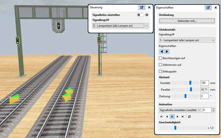

Bild 03:  Eigenschafts- und Steuerungs-Fenster des Signals in V8.5
Werden die x-Datei (und damit implizit auch die anim-Datei) des Signals in V8.5 hochgeladen und danach im 3D-Modelleditor die Signalbegriffe konfiguriert, finden sich die Signalbegriffe sowohl im Eigenschaftsfenster (für die Festlegung des Fahrzeug-Verhaltens am Gleiskontakt) als auch im Steuerungsfenster. Die zusätzliche Animation für die Höhenverstellung des Signals befindet sich im Eigenschaftsfenster unten und kann über die Pfeiltaten oder mittels direkter Eingabe auf einen beliebigen Wert zwischen 0 (tiefste Position des Signals) und 1 (höchste Position) eingestellt werden.

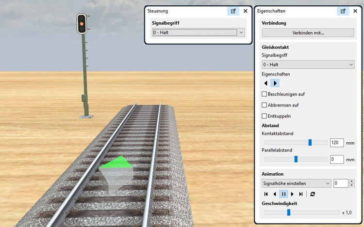

Bild 04:   Signal aus V8.5 nach V9 konvertiert
Überträgt man den V8.5-Katalog mit diesem Signal nach V9 oder exportiert das Signal in V8.5 in eine mbe-Datei und importiert diese in V9, so zeigt das Eigenschaftsfenster dieselbe Funktionalität wie in V8.5, wobei jedoch die Animation für die Höhenverstellung als "veraltet" gekennzeichnet ist. Im Steuerungsfenster taucht die Animation für de Einstellung der Signalhöhe nun ebenfalls auf, kann aber dort im Gegensatz zum Eigenschaftsfenster als Animation immer nur komplett abgespielt und nicht auf einen individuellen Zwischenwert eingestellt werden. Hier würde ich mir wünschen, dass man auch in der Steuerung einen individuellen Zwischenwert angeben kann.

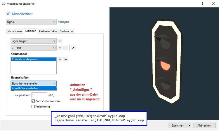

Die Möglichkeit, in V9 im 3D-Modelleditor anstelle der "Schalter-Aktion" eine "Schalter-Aktion (erweitert)"  zu definieren, ist in diesem Fall keine Alternative, da man hier als Modellbauer nur feste Zwischenwerte vorgeben kann und der Anwender keine Möglichkeit hat, die Höhenposition des Signals individuell an die vorhandene Umgebung anzupassen.
In V9 hat man nun theoretisch die Möglichkeit, die Signallampen als _MeshLight-Objekte zu definieren, welche ohne Animation zwischen dunkel und hell leuchtend umgeschaltet werden können. Diese beiden Zustände können hierbei aber nur statisch angezeigt werden. Ein Blinklicht lässt sich hiermit nicht realisieren. Hier wird weiterhin die Animation benötigt, mit der im Blinkrhythmus die weiterhin erforderlichen Objekte "Dunkel" und "Hell leuchtend" wechselseitig ein- und ausgeblendet werden. Deshalb wird bei Signalen mit Blinklicht weiterhin die Animation verwendet, um alle Signalbegriffe darzustellen.
Bild 05:   Hochladen x-Datei und anim-Datei aus V8.5 -Animation "_AnimSignal"  nicht auswählbar

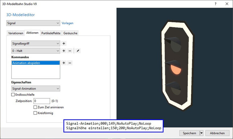

Lädt man nun die x-Datei des V8.5-Signals in das Modellbahn-Studio V9 hoch, kann man anschießend im 3D-Modelleditr die Signalbegriffe nicht spezifizieren, weil die hierfür zu selektierende Animation "_AnimSignal" nicht angeboten wird.
Bild 06:   Signal-Animation in anim-Datei umbenannt
Benennt man jedoch die Animation "_AnimSignal" in der anim-Datei um (hier in "Signal-Animation"), lässt sie sich nach dem erneuten Hochladen im 3D-Modelleditor ansprechen, sodass die Signalbegriffe erfolgreich konfiguriert werden können.
Bild 07:   Varianten der Signalhöhen-Steuerung
Verzichtet man im 3D-Modelleditor auf die zusätzliche Konfiguration der Signalhöhen-Steuerung als Schalter, wird diese im Steuerungsfenster auch nicht aufgelistet (im obigen Bild oben in der Mitte). Stattdessen findet man die Animation weiterhin im Eigenschaftsfenster  angezeigt (rechts), wo sie individuell eingestellt werden kann. Fügt man dagegen die Höhensteuerung im 3D-Modelleditor hinzu, ist sie nun zwar im Steuerungsfenster vorhanden, aber im Eigenschaftsfenster verschwunden (links). Da man im Steuerungsfenster die Signalhöhe nicht individuell einstellen kann, ist hier die Anzeige und Bedienung im Eigenschaftsfenster vorzuziehen.
Möchte man das Einstellen der Signalhöhe sowohl im Eigenschaftsfenster als auch im Steuerungsfenster vornehmen können, muss man in der anim-Datei den Eintrag "Signalhöhe einstellen" ein zweites Mal mit einem neuen Namen anlegen (alle anderen Angaben - insbesondere die Animationspositionen - bleiben unverändert). Nun konfiguriert man neben den Signalbegriffen zusätzlich nur den mit einer neuen Bezeichnung duplizierten Eintrag für die Signalhöhe und lässt die Original-Animation unberücksichtigt. Nun kann man die Signalhöhe sowohl im Eigenschaftsfenster (im obigen Bild rechts) als auch im Steuerungsfenster  (im obigen Bild links unten) einstellen, wobei bei diesem Modell die zusätzliche Bereitstellung der Signalhöhen-Steuerung im Steuerungsfester nicht sinnvoll ist, da hier nur die Endstellungen "ganz unten"  (0) und  "ganz oben" (1) hergestellt werden können.

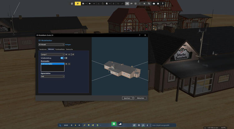

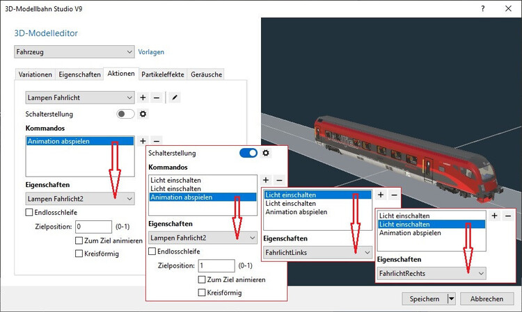

Ich habe da mal eine Frage: Wo und wie kann ich festlegen welches Licht geschaltet werden soll.
ich habe mehrere Lampen an meinem Modell und möchte für jede Lampe einen Schalter. Egal was ich da eintrage es schaltet immer nur Lampe 1. Wahrscheinlich habe ich mal wieder Kartoffeln auf den Augen.
Gruß Axel
Hallo Axel, du hast ja dann wohl mehrere Lichtobjekte in deinem Modell, die wählst du über die Drop-Down Liste Eigenschaften aus und ordnest sie somit dem Schalter zu.
LG Ronald
Bearbeitet von RoniHB
Hallo Axel,
möglicherweise liegt das Verständnisproblem bei der Bezeichnung "Eigenschaften" innerhalb der Aktionen im 3D-Modelleditor. Wie Ronald schon beschrieb, wählst Du hier die Einzelobjekte aus, die mit einem Schalter umgeschaltet werden sollen. Das können auch mehrere Objekte sein, die demselben Schalter zugeordnet sind und damit eine "Umschalt-Gruppe" bilden.
Im oben abgebildeten Beispiel einer Schalter-Definition im 3D-Modelleditor wird der Schalter "Lampen Fahrlicht" verwendet, um alle Einzelobjekte, die zusammen das Fahrlicht des abgebildeten Steuerwagens bilden, gemeinsam ein- oder auszuschalten. Im Einzelnen handelt es sich hierbei um helle und dunkle Lichtscheiben, die mittels der Animation "Lampen Fahrlicht2" aus der anim-Datei des Modells gegenläufig verschoben werden, wobei der Aus-Zustand die Position 0 der Animation und der Ein-Zustand die Position 1 derselben Animation ist (siehe die beiden linken Einträge im obigen Bild). Die beiden Einträge rechts identifizieren die beiden Scheinwerfer zu den beiden Stirnlampen unten links und rechts (bei den Licht-Objekten "_SpotLightFahrlichtLinks" und "SpotLightFahrlichtRechts" wird der Präfix "_SpotLight" vom Modellbahn-Studio automatisch ausgeblendet). Diese brauchen nur im eingeschalteten Zustand referenziert zu werden, da im ausgeschalteten Zustand das Fehlen der Kommandos "Licht einschalten" automatisch bedeutet, dass die nur im eingeschalteten Zustand referenzierten Lichtobjekte hier automatisch ausgeschaltet sind.
Da Du in Deinem Beispiel jede einzelne Lampe separat schalten möchtest, richtest Du für jede Lampe einen eigenen Schalter ein und referenzierst dann jewels bei den Eigenschaften die durch diesen Schalter zu bedienende Lampe, wobei Du nur im eingeschalteten Zustand das Kommando "Licht einschalten" für die ausgewählte Lampe benötigst.
Hallo @RoniHB @BahnLand
danke für eure Hilfe, mein Fehler war das ich nach dem Gruppennamen der gesamten Lampe gesucht habe und dabei den Namen vom _PointLight total aus meinem Gedächtnis verdrängt habe. Mann o Mann, schön das es euch gibt.
Gruß Axel

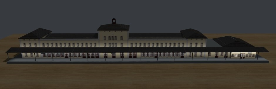

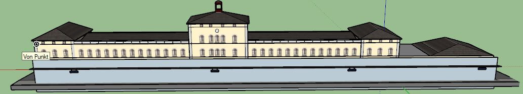

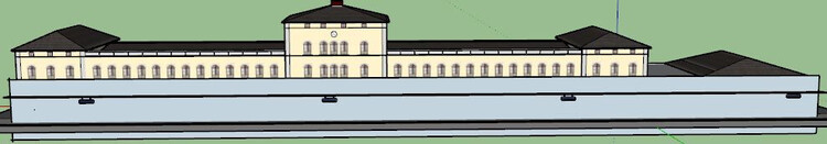

Deshalb genügt im Sketchup-Demo-Modell (im obigen Bild links) die Verwendung eines in der x-z-Ebene aufgezogenen (2-dimensionalen) Rechtecks (hier "_TubeLightObjekt1"), dessen vertikale Ausdehnung vom Nullpunkt aus jeweils die Reichweite des Lichts nach oben und unten umfasst, und dessen Breite (in x-Richtung) der Länge des Lichtstabs entspricht.
Das ist ein Ausschnitt aus dem PDF von @BahnLand, welches ich als Handbuch für die Lichteffekte verwende. Der Einfachheit halber habe ich für die Beleuchtung des Augsburger Hauptbahnhofes mal die Vorlage Stabrundumlicht.skp angepasst und zum testen verwendet. In Sketchup sieht das dann so aus:
Nach dem hochladen in das MBS werden mir auch die beiden Dateien _MeshLightNeonlicht und _TubeLightBahnsteig Bahnsteig angezeigt im Editor, und im MBS sieht das dann so aus:
Die Beleuchtung stimmt - zumindest in ungefähr - und daher habe ich dann das gemacht, was ich oben zitiert habe, nämlich das in der x-z-Ebene aufgezogene (2-dimensionale) Rechteck entsprechend der Bahnsteiglänge erstellt und das _MeshLightNeonlicht ebenfalls auf die Bahnsteiglänge gebracht. In Sketchup sieht das dann so aus:
Nach dem hochladen in das MBS wird mir nur  _MeshLightNeonlicht angezeigt im Editor, das Objekt _TubeLightBahnsteig  aber nicht mehr, obwohl es ja nach wie vor in der Sketchupdatei enthalten ist. Und entsprechend sieht das dann auch im MBS aus:
Der Bahnsteig ist dunkel! Nun frage ich mich, wo der Fehler liegt. Ich habe heute schon einge Möglichkeiten getestet, aber ich habe keine Lösung gefunden. Ich weiß, dass die Datei _MeshLightLicht (bei mir _MeshLightNeonlicht) nur zur Demo dient, ich habe sie trotzdem mit verwendet, weil sie eine Lampe symbolisiert. Hat mir jemand einen Tipp, warum die Gesamtbeleuchtung des Bahnsteigs nicht funktioniert? Die beleuchteten Fenster sind übrigens alle _MeshLight-Objekte, die im Testobjekt nicht schaltbar gemacht wurden. Über Tipps würde ich mich freuen.
Gruß ind die Runde
Walter
Hallo Walter,
was die neuere Beleuchtungsarten anbelangt, bin ich nicht so im Bilde. Aber wenn nur _MeshLight - Objekte hochgeladen werden und dann sichtbar sind, versuch mal _MeshLightBahnsteig. Vielleicht hilft das weiter. Kann aber auch totaler Quatsch sein was ich hier schreibe.
Gruß Karl
Hallo Walter,
ich habe versucht, Dein Problem im Sketchup und MBS nachzustellen, wobei bei mir im Gegensatz zu Dir das _TubeLight-Objekt angeschaltet werden konnte, aber das _MeshLight-Objekt nicht (also gerade umgekehrt). Ich habe dann festgestellt, das ich das _MeshLight-Objekt mit einer einfachen Farbe angemalt hatte. Als ich dann stattdessen eine Textur verwendet habe, war auch das _MeshLight-Objekt im 3D-Modelleditor wieder da. Ob es bei Dir möglicherweise ebenfalls an der "einfachen" Einfärbung liegt, weiß ich natürlich nicht. Jedenfalls konnte ich danach die Bahnsteigbeleuchtung korrekt darstellen.
Allerdings halte ich das _TubeLight-Objekt weniger geeignet, weil es nach oben durch das Bahnsteigdach hindurch strahlt und deshalb auch das obere Stockwerk des Bahnhofsgebäudes beleuchtet.
Mit dem _InteriorLight-Objekt kannst Du den "Raum", der ausgeleuchtet werden soll, genauer festlegen. Hierbei ist jedoch zu beachten, dass die "Leuchten" des "Raumlichts" in den Ecken des Lichtquaders sitzen und deren Leuchtkraft mit zunehmender Entfernung abnimmt. Man kann dies am obigen Bild daran erkennen, dass die äußeren Enden des Bahnhofgebäudes stärker angestrahlt werden als dessen Mitte, wo "gefühlt" überhaupt kein Licht mehr "ankommt".
Ich habe daher den Leuchtquader im letzten Beispiel auf ein Drittel der Bahnsteiglänge verkürzt und deshalb 3 Lichtquader hintereinander angeordnet. Damit wird nun der Bahnsteig sehr gut ausgeleuchtet, und die Fensterreihe oberhalb des Bahnsteigdachs bleibt dunkel.
Bahnsteiglicht.zip
Im obigen zip-Paket findest Du alle 3 Beispiele (nur die Bahnsteigbeleuchtung ohne das Gebäude) als skp-Datei und als x-Datei. Das von Dir zu verwendende Beispiel musst Du deshalb noch in Dein Bahnhofsmodell einpflegen. Vergleiche bitte das erste Beispiel mit Deiner Realisierung. Vielleicht findest Du (wenn es nicht an der einfachen Einfärbung ohne Textur gelegen haben sollte) dann einen möglichen Unterschied, der zu Deinem Fehlerbild geführt hat.

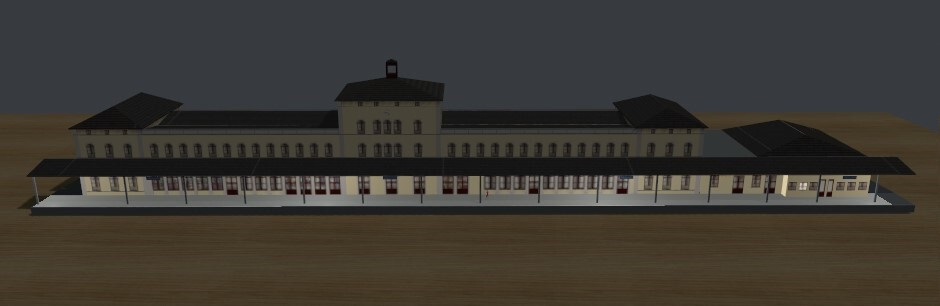

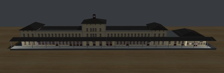

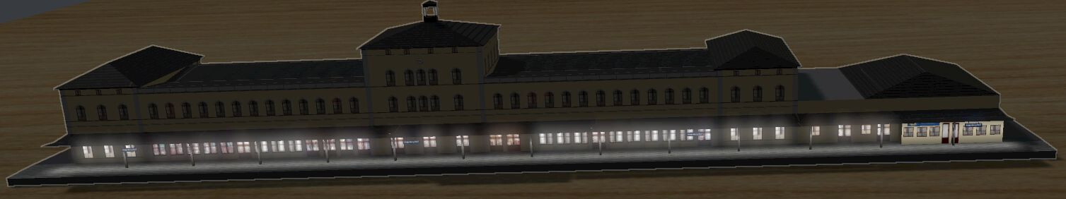

vor 20 Stunden schrieb BahnLand:
Hallo Walter,

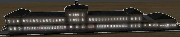

Erst einmal vielen Dank für die Mühe, die Du Dir gemacht hast, @BahnLand. Ich habe heute alle Deine Variationen durchprobiert, aber die Ergebnisse haben mir nicht so gefallen. Ich hätte mir eine Menge Zeit gespart, wenn ich zuerst einmal die oben stehenden Zeilen verinnerlicht hätte. Denn nachdem ich heute Abend schon aufgeben wollte, habe ich einen letzten Versuch gewagt und das _TubeLight-Objekt mit einer Textur versehen. Und siehe da - plötzlich geht mir ein Licht auf - im wahrsten Sinn des Wortes. ;) In Sketchup sieht das nun so aus:
Und im MBS sieht das nun so aus:
Damit wäre jetzt die Standardversion fertig, am Wochenende werde ich die anderen Variationen bearbeiten. Manchmal sind es die kleinen Dinge, die einen schier zum verzweifeln bringen. In diesem Sinne nochmal herzlichen Dank für alle Tipps, ich wünsche nun einen schönen Abend in die Runde.

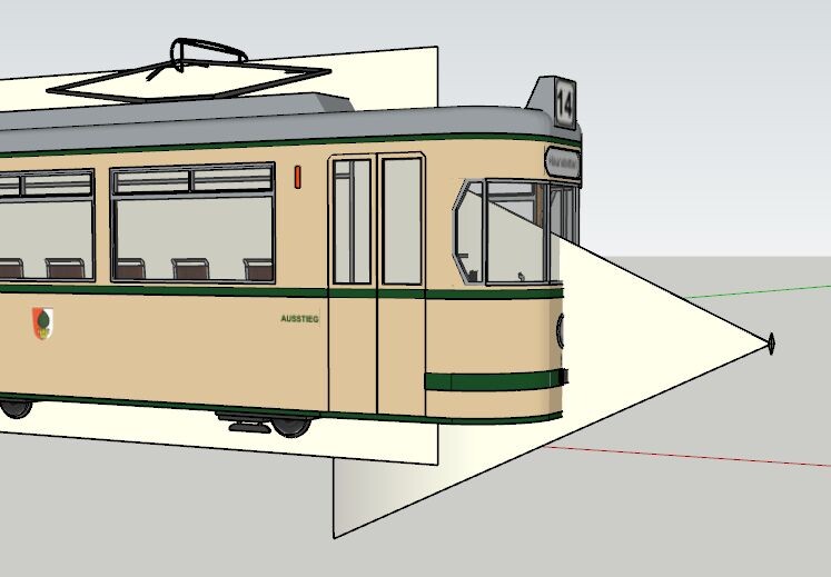

Noch eine Frage zum Licht. Sehe ich das richtig, dass bei Fahrzeugscheinwerfern das Spotlicht Verwendung finden soll?
Walter
Bearbeitet von Klartexter
Spot statt Punkt

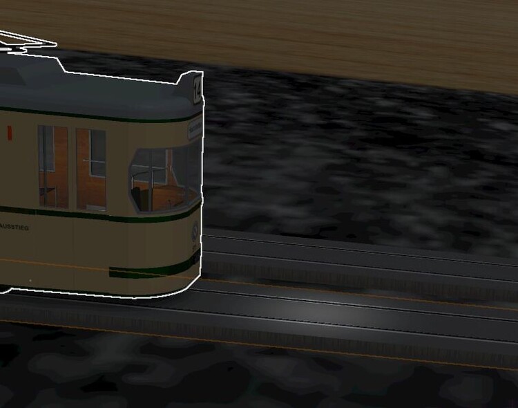

Das Licht ist ein Buch voller Rätsel für mich. ;) Ich weiß nicht, wie ich gestern Abend auf Punktlicht gekommen bin, gemeint hatte ich natürlich Spotlight. Und damit bin ich beim Rätsel für mich. Denn wenn ich einen Scheinwerfer mit Licht versehen will, dann sagt mein Impuls, dass das Licht so abstrahlt:
Wenn ich das Spotlight aber so verwende, dann habe ich Licht unter dem Fahrzeug! Ich habe alles mögliche probiert mit höher oder tiefer stellen, das Ergebnis war immer das gleiche: Kein Licht vor dem Fahrzeug. Aber weil ich so nicht weiter gekommen bin, habe ich etwas unlogisches gemacht und das Spotlight um 180 Grad gedreht:
Dann habe ich das Modell aktualisiert und siehe da:
Es wurde Licht! Ich verstehe es zwar immer noch nicht, warum das so rum funktioniert, aber vielleicht weiß da ja ein anderer erfahrener Modellbauer, warum das so ist. Ich kann jetzt auf jeden Fall weiter an der Modernisierung meiner Modelle arbeiten, der Großraumwagen hat neue Sitze und ein neues Fahrpult erhalten, jetzt kommen weitere Kameras dazu. Aber es wird noch seine Zeit brauchen, bis ich alles fertig habe.
