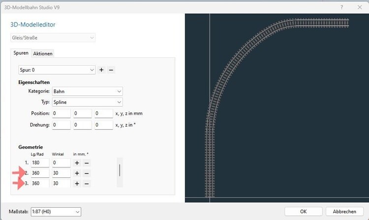

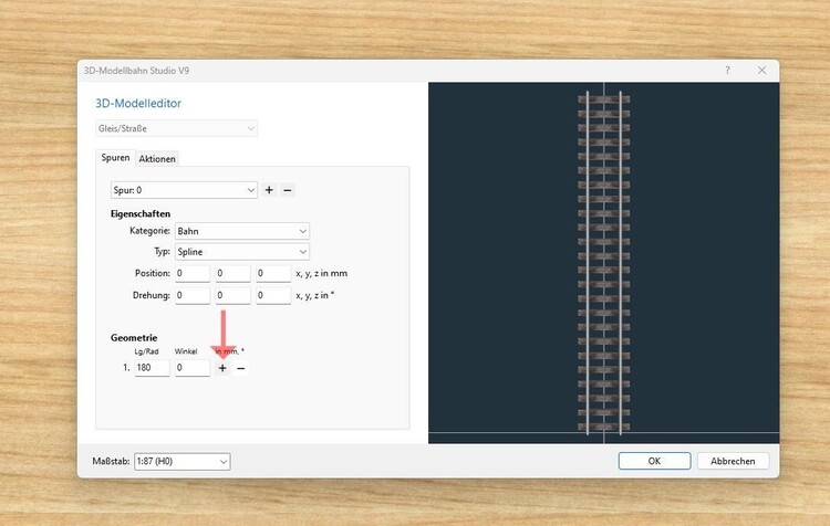

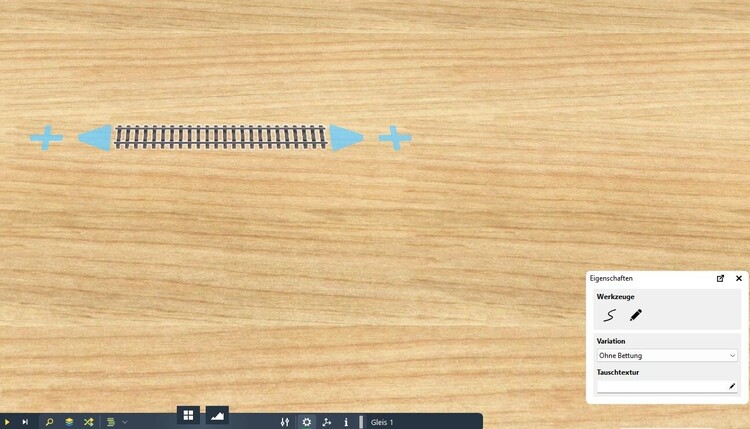

prinz Geschrieben 18. Februar Geschrieben 18. Februar Hallo @Swen44 , Ich bin zwar auch nur Anwender des Programms, aber trotzdem kann ich Dir sagen, dass die Standardversion zwar kostenfrei ist. Die Version dient aber eher der Prüfung, ob das Programm Dir für Deine Zwecke reicht. Auf der Homepage findest Du genauere Angaben, was mit der Standardversion geht und was nicht: Die Einschränkung wird also deutlich dargestellt. Das hat nichts mit "kriminell" zu tun. Vielleicht hilft Dir das noch weiter: Wenn Du z.B. einen Gleisplan erstellen möchtest, kannst Du die Anzahl der Modelle verringern, indem Du aus mehreren Gleisen ein einziges Gleis machst. Beispiel1: Du hast mehrere gerade Gleisstücke aneinandergefügt, sagen wir 6x180mm. Entferne fünf davon und über den Gleiseditor (Eigenschaften) des restlichen Gleises veränderst Du die Länge auf 1080 mm. Fünf Modelle gespart. Oder: Du hast mehrere Gleise des selben Modells zu einem Halbkreis zusammengefügt. Lösche bis auf ein Gleis alle und ändere über den Gleiseditor den Winkel auf 180°. Schon wieder einige Gleise (Modelle) gespart. Trotzdem viel Spaß mit dem Programm. Viele Grüße, Wolfgang

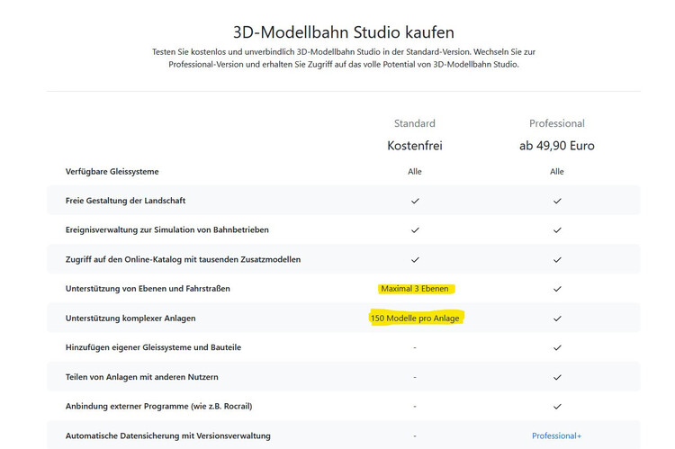

Thomas_103 Geschrieben 18. Februar Geschrieben 18. Februar vor 9 Minuten schrieb Swen44: So aber ist das ein Fall fürs Gericht! Also man kann auch übertreiben. Es steht doch klar und deutlich da was man kann und wieviel man machen kann. 150 Modelle pro Anlage. Bei 151 kann man nicht mehr speichern außer man nutzt die Pro Version.
Thomas_103 Geschrieben 18. Februar Geschrieben 18. Februar Gerade eben schrieb Swen44: Was wird hier unter Modelle verstanden jedes einzelne Gleis, jedes Signal, jedes Teil eines Bahnsteiges und ruck zuck bist du bei 150
Goetz Geschrieben 18. Februar Geschrieben 18. Februar (bearbeitet) Hallo @Swen44, Du kannst in der Beschreibung zur kostenlosen Version lesen, dass du Anlagen bis maximal 150 Objekte speichern darfst. Da dir das vorab in der Beschreibung mitgeteilt wurde, ist "kriminell" unangebracht. Du kannst auch jederzeit sehen, wie viele Objekte du schon auf der Anlage hast: Mit der kostenlosen Version kannst du den vollen Funktionsumfang ausprobieren. Das wirst du bei anderen Programmen vergeblich suchen. Damit hast du eine faire Möglichkeit zu entscheiden, ob dir diese Software zusagt oder nicht. Und wenn du sie ernsthaft einsetzen möchtest, dann ist es nur fair dass du den Entwickler auch bezahlst. Denn die Programmierung ist ein Vollzeit Job. Für deinen Bedarf ist eine ältere Version völlig ausreichend. Und die gibt es zum kleinen Preis! Viele Grüße Götz Bearbeitet 18. Februar von Goetz Bild hinzugefügt

Goetz Geschrieben 18. Februar Geschrieben 18. Februar vor 2 Minuten schrieb Swen44: Es wäre trotzdem ratsam, eine Anzeige zu gestalten, die optisch zeigt, dass man das Limit erreicht hat Wo du diese Anzeige findest, habe ich eben in meinem Beitrag oben noch ergänzt.
Neo Geschrieben 18. Februar Geschrieben 18. Februar vor 2 Minuten schrieb Swen44: Es wäre trotzdem ratsam, eine Anzeige zu gestalten, die optisch zeigt, dass man das Limit erreicht hat, damit solche Schieflage eben nicht passiert. Beim Erreichen des Limits erscheint einmalig oben rechts ein Hinweistext. Viele Grüße, Neo

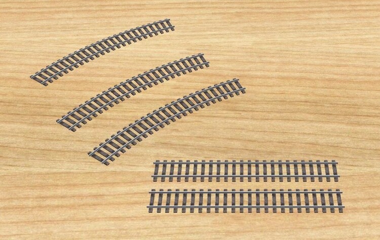

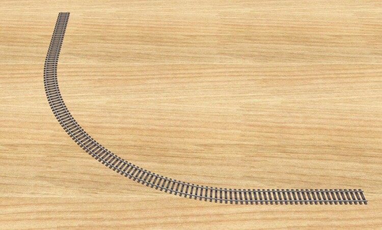

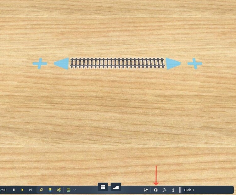

streit_ross Geschrieben 19. Februar Geschrieben 19. Februar (bearbeitet) Hallo @Swen44, 150 Modelle kommen in der Tat schnell zusammen. Und vor allem die einzelnen Gleisstücke summieren sich rasch. Wenn man weiß, wie man die Zahl der Gleisstücke drastisch reduzieren kann, ohne dass sich am Ergebnis des Gleisplanes etwas ändert, hat man hier enormes Sparpotential. Wie man vorgeht, ist kein Geheimnis, sondern nennt sich Editieren. Folgende Ausgangssituation; Aus diesen 5 Gleisen soll eine Kurve entstehen. die beiden geraden Gleise sind jeweils 180 mm lang. Die gebogenen Gleise haben einen Winkel von 30 Grad und einen Radius von 360 mm. Zusammengebaut ergibt sich das Ergebnis aus dem Aneinaderreihen von 5 Gleisstücken. Mit dieser Möglichkeit lässt sich auch bei größeren Anlagen die Grafiklast spürbar senken. Hier nun die Anleitung zum Editieren nur eines Gleisstückes, damit das gleiche Endergebnis herauskommt. Nimm zunächts eines der geraden Gleisstücke und markiere es. Klicke dann auf das Zahnradsymbol in der unteren Menüleiste Es wird ein Eigenschaftsfenster angezeigt. Klicke hierin auf das Stift-Symbol. Der Gleiseditor öffnet sich Du siehst die Länge und den Winkel des ausgewählten geraden Gleisstückes . Jetzt benutze das Plus-Zeichen, um die entsprechenden Werte für das erste gebogene Gleisstück einzutragen. Also Winkel von 30 Grad, Radius 360 mm . Wenn Du danach erneut auf das nun zweite Plus-Zeichen klickst, erscheint die dritte Geometriezeile, wo die gleichen Werte für das zweite gebogene Gleisstück eingetragen werden. Nun auf das dritte Pluszeichen klicken und den seitlichen Schieberegler etwas nach unten schieben. Die vierte Geometriezeile erscheint und nun wieder für das dritte gebogene Gleisstück die Werte eintragen. Jetzt fehlt noch der Werteeintrag für das verbliebene zweite gerade Gleisstück. Also erneut auf das (vierte )Pluszeichen klicken, in der Zeile 180 und 0 eingeben. Jetzt zur Sicherheit noch mal alle Einträge kontrollieren - den leider wird des öfteren ein vorher eingegebner Wert während des Eintrages in einer neuen Zeile ungewollt auf den Wert von 150 bei der Länge/ beim Radius gestzt. Das muss man dann natürlich noch mal korrigieren. Wenn alles korrekt ist, mit OK bestätigen und man hat ein Modell, was ursprünglich 5 Gleise (Modelle) ersetzt. Der Rest ist dann Übungssache. Mal prüfen, was passiert, wenn bei negativem Winkel für ein gebogenes Gleis passiert, oder wenn sich ein gerades und ein gebogenes Gleis abwechselnd aneinander im Editor folgen. Es lassen sich maximal 8 Gleisstücke per Editor zu einem Gleismodel vereinigen. Gruß streit_ross Mit dieser Methode lässt sich bei größeren Anlagen die Grafiklast zusätzlich senken und die Performance steigern. Bearbeitet 19. Februar von streit_ross
