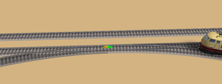

    Ja, wenn es Sinn macht. Ich meine, eine Option zwangsweise zu nutzen nur weil man sie hat ist irgendwie sinnbefreit, nicht wahr? Nicht falsch verstehen, ich will dir nicht zu nahe treten, ich nutze ja auch zwei Monitore und ziehe zum Beispiel das Ereignisprotokoll auf den zweiten, weil das ja ganz schön viel verdeckt. Bei der Landschaftsgestaltung sehe ich jetzt nicht so sehr die Notwendigkeit. Aber da du ja sogar drei Monitore hast, ist ja Platz genug. Ob der Fehler darin begründet liegt, weiß ich natürlich nicht. Mach's doch mal eine Zeit lang nur auf einem Monitor, zum Ausprobieren sozusagen. Wenn's dann ordentlich funzt weißt du wenigstens woran es liegt.
  2. Na, das ist nicht ganz korrekt, denn wie ich inzwischen herausgefunden habe, hat er sich entschieden. Blöd nur, dass ich als Nutzer nicht sehen kann, wofür er sich entschieden hat. Aber wenn der GK nicht schaltet und man die andere Spur fährt, dann schaltet er ja. Aber klar, damit kann man natürlich nichts anfangen, darüber sind wir uns nun einig. Ein großes Problem ist es ja nicht. Ich hatte den GK dort rein intuitiv positioniert, er kann ebenso 5 cm weiter links sein und erfüllt dort seinen Zweck. Und wenn er mal wirklich dort positioniert sein muss, dann bleibt ja noch die Möglichkeit eines kurzen geraden Gleises, wie du ganz richtig vorschlägst. Kein Grund für, ich freue mich über jede Antwort.
  3. Oki! Ist ja auch überhaupt kein Problem, muss man nur wissen.
  4. Ergänzung: Gerade gemerkt, dass der GK auf der rechten Weiche auch nicht richtig funktionieren will, d.h. mal so mal so in Abhängigkeit von der Weichenstellung. Ergänzende Frage: Ist es möglich, dass das Phänomen mit den Spuren der Weiche zusammenhängt? Also so, dass es zwar optisch so aussieht, als wäre der GK an der richtigen Stelle, aber er hat sich vielleicht mit Spur 0 gekoppelt und ich fahre mit Spur 1 an ihm "vorbei"? Ist das möglich?
  5. Hallo, gerade wunderte ich mich, warum eine Schaltung nicht so funktioniert wie sie erdacht wurde. Mittels Ereignisprotokoll stellte ich dann fest, dass ein Gleiskontakt, angeordnet zwischen zwei Weichen, nicht reagiert. Das konnte ich mir nicht erklären. Habe ihn an anderer Stelle ausprobiert und da ging es. Zurück an der Stelle zwischen den Weichen wieder nicht. Ein paar Millimeter verschieben reicht schon, und der GK funktioniert. Aber präzise zwischen den beiden Weichen nicht. Ist das ein Bug oder hat das einen Grund?

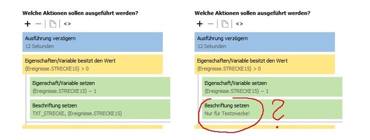

  24. Timba hat Thema erstellt in Feature-Wünsche
    Gibt man zu einem Ereignis einen Kommentar ein, dann wird die Anzeige der Aktion durch den Kommentar ersetzt. Etwa so: Vielleicht sehe nur ich das so, aber für mich bleibt der Befehl/die Aktion das Wesentliche und der Kommentar ist nur ein ergänzender Hinweis. Natürlich kann ich die Aktion nach wie vor einsehen, muss dafür aber explizit die Aktion anwählen. Ich hielte es für sinnvoller, wäre es andersherum, also dass dort weiterhin die Aktion angezeigt wird und es einen Hinweis gibt, dass ein Kommentar vorhanden ist. Vielleicht in Form eines Farbpunkts oder so. Dann kann man bei Bedarf die Aktion anwählen und sich den Kommentar ansehen. So wie es jetzt ist nutze ich lieber die Möglichkeit, ein eigenes graues Kommentarfeld einzufügen. Allerdings kann dann bei umfangreichen Aktionen in einem Ereignis das Ding ganz schön lang werden, weshalb die Kommentarfunktion innerhalb der Aktion eigentlich ganz gut ist. Nur so wie sie jetzt ist, eher zweifelhaft. Meiner Meinung nach.
