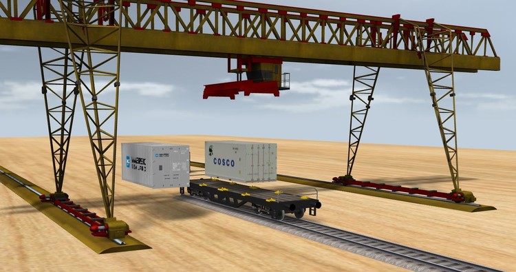

  2. Mit sowas spiele ich immer gerne. Wäre ein Modellwunsch von mir. Containerstapler oder so ähnlich.

  15. Das ist ja ein großartiges Konzept. Mit den Abstellflächen kann man die Container ja Punktgenau reproduzierbar dort absetzen, wo man möchte.
  16. Hi Beim Containerkran kann man ja nur anheben und absetzen wählen. Leider schwebt der Container bei mir etwas über dem Waggon. Funktioniert das nur mit speziellen Waggons, da hier die Box durch das Geländer definiert wird? ALso NUR mit flachen Waggons? Wozu dient dann dieser mit dem Geländer? Und wie setzt man 2 nebeneinander auf eine Waggon? (außermittig) Wie kann ich über die EV oder Lua den Kran und das Ziel ansteuern? Wie man so einen Kran (die Animation mit Zielerkennung) in Blender programmiert frag ich garnicht erst, würde mich aber grob mal interessieren :-) Gruß Thomas

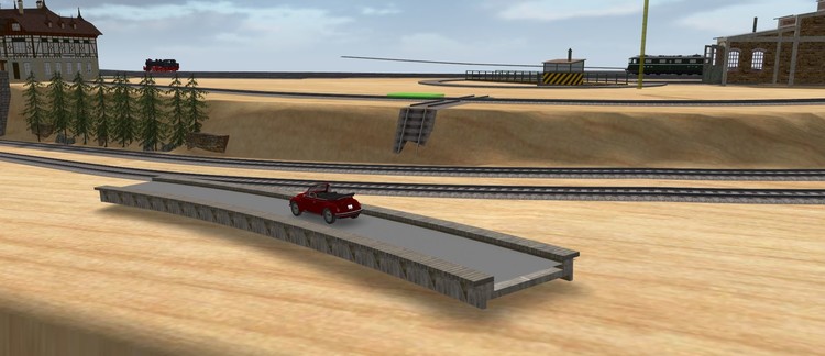

  20. Hi Ich suche eine Brücke, um mit einer 2-spurigen Landstraße in einer langgezogenen Kurve über 2 Gleise zu kommen. Welche Brücke würde da passen? Woran erkennt man im KAtalog eigentlich, ob es sich um Splines handelt? Kann man das im Überblick sehen, oder filtern? Gruß Thomas
