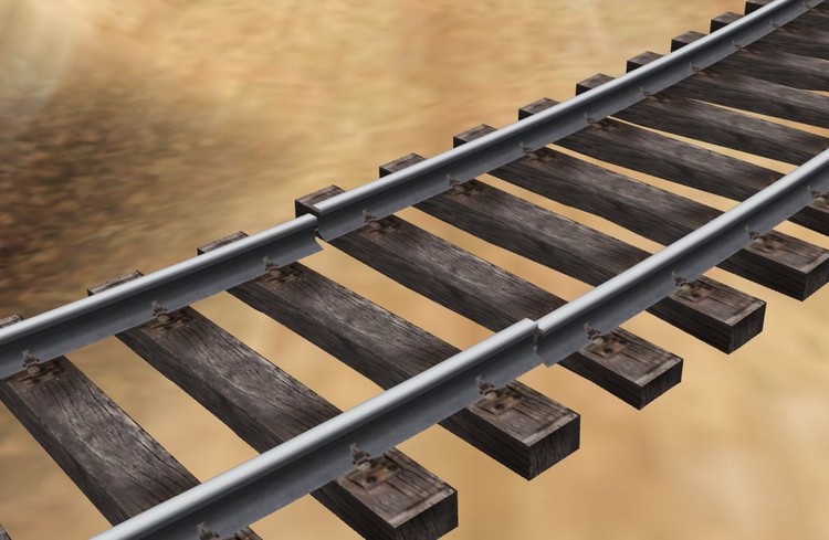

  12. Muß ich die dann alle ohne die EInrastfunktion einsetzen? Sonst springen sie immer wieder in die alte Position. Aber ich kann sie auch nicht richtig drehen, verwinden, weil das Gleis nicht entlang der x,y,Achsenverläuft. Gruß Thomas
  13. Hallo * Trotz automatischem Einrasten bekomme ich manchmal solche Verbindungen. Und ich weiß nicht, wie ich das wieder weg bekomme? Hab schon überall dran gedreht. Gruß Thomas
