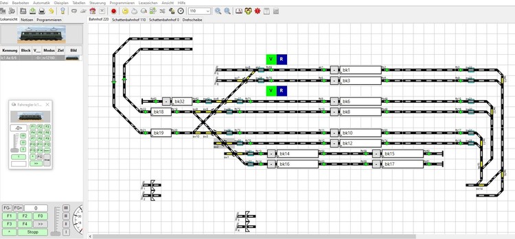

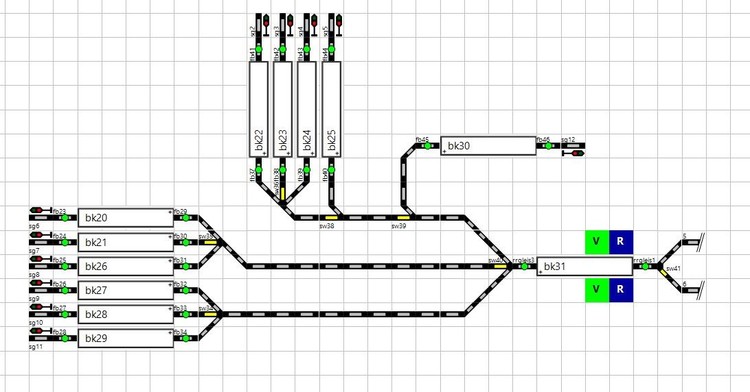

    Da ich nicht der große Anlagenbauer bin, hab ich zur Abwechslung erstmal das Gleisbild vom Hauptbahnhof und danach das von der Drehscheibe entworfen, noch ohne Signale. Die Buttons V und R sollen dafür sorgen, daß die Lok losfährt, entkuppelt und dann Vorwärts oder Rückwärts in einen zufälligen Lokschuppen fährt. Bei der Ausfahrt ebenso entweder Vorwärts oder Rückwärts von der Drehscheibe auf das entsprechende Gleis oben oder unten. Ausfahrt aus dem Schuppen durch anklicken eines der Signale. Bahnhof: Drehscheibe:
