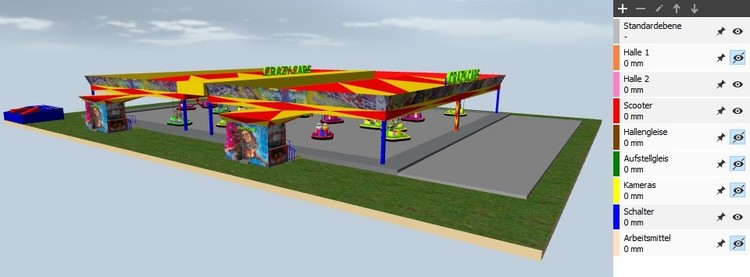

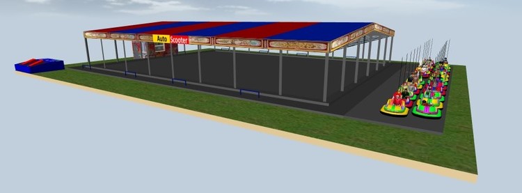

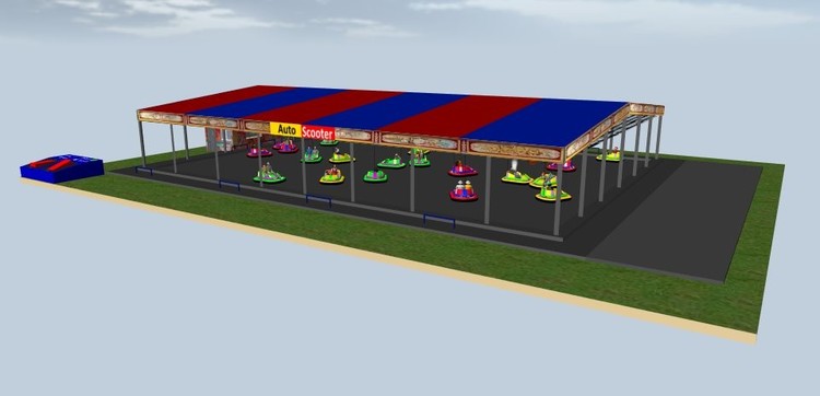

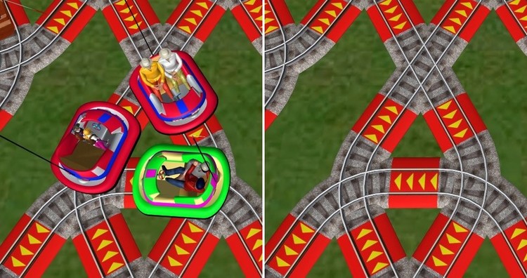

  7. BahnLand hat Thema erstellt in Anlagen
    Hallo Autoscooter-Freunde, nun habe ich es endlich geschafft, die Autoscooter-Anlage, die ich in V3 gebastelt hatte, auch in V4 zum Laufen zu bringen. Die Anlage wurde mit der Autoscooter-Halle von FeuerFighter erstellt. Bild 1: In Betrieb befindliche Autoscooter-Halle von FeuerFighter Es kann aber stattdessen über die Ebenen auch die Halle von Maiky eingeblendet werden, von der wegen ihrer geringeren Größe zwei Exemplare zu einer größeren Halle zusammengesetzt wurden. Bild 2: In Betrieb befindliche doppelte Autoscooter-Halle von Maiky Beide Bilder zeigen den "laufenden Betrieb" der Anlage. Nach dem Laden ist jedoch ein "Ausgangszustand" eingestellt, bei dem alle Autoscooter-Fahrzeuge außerhalb der Halle aufgestellt sind und erst in die Halle "einfahren" müssen, damit dort der "normale Betrieb" dargestellt werden kann. Bild 3: Ausgangszustand mit im "Aufstellgleis" aufgereihten Autoscooter-Fahrzeugen Die unterhalb des Hallenbodens verlegten Gleise bilden eine große geschlossene Schleife, in der alle Autoscooter-Fahrzeuge immer hintereinander her fahren. Bild 4: Gleisplan mit Gleisabschnitten (grau, teilweise überkreuzend) und Fahrsperren (rot) Hierbei gibt es neben einigen "einfachen" Gleisabschnitten 48 Gleisüberschneidungen und Gleisengpässe (vereinfacht alle als "Kreuzungen" bezeichnet), die jeweils gleichartig vor gleichzeitigem Befahren geschützt werden müssen. Hierzu sind an allen Kreuzungen an den Einfahrten und an den Ausfahrten (in den meisten Fällen gleichzeitig Einfahrt in eine weitere Kreuzung) "Fahrsperren" eingebaut, deren Pfeile die Richtung angeben, in welche der Verkehr darüber abläuft. Ein "Fahrsperre" ist ein Gleis mit einer Spur, welche über eine Weichenschaltung aktiviert (Weichenstellung 1) und deaktiviert (Weichenstellung 0) werden kann. Wird die Spur in jenem Moment deaktiviert, wo ein Fahrzeug das Gleis betritt, wird dieses "eingeklemmt" und damit angehalten. Weitere von hinten auffahrende Fahrzeuge werden ebenfalls zwangsgestoppt. Das "Einklemmen" ist nicht mit einer neuen "Geschwindigkeitszuordnung" gleichzusetzen. Vielmehr bleibt die ursprüngliche Geschwindigkeitszuordnung sowohl für das eingeklemmte Fahrzeug als auch für die aufgefahrenen Fahrzeuge erhalten. Beim Öffnen der Fahrsperre setzen daher alle hierdurch angehaltenen Fahrzeuge ihre Fahrt mit der ursprünglich zugeordneten Geschwindigkeit fort. Das Stoppen und wieder Freigeben der Fahrzeuge wird in der Ereignisverwaltung in der Ereignisgruppe "Kreuzungen" realisiert. Alle dort hinterlegten 8 Ereignisdefinitionen beziehen sich auf die Gleise derselben Kreuzung und deren Einfahr- und Ausfahrgleise, die allerdings nicht explizit benannt, sondern über durch die Ereignisse versorgte Trigger-Variablen identifiziert werden. Bild 5: Objekt-Verknüpfungen mittels Objektvariablen Die Lokalisierung der anderen für diesen "Kreuzungs-Anschnitt" relevanten Gleis-Objekte werden über Objektvariablen referenziert, die während einer Initialisierungsphase aus einem "Grundstamm" von 48 Kreuzungsgleis-Referenzen maschinell abgeleitet werden. Insgesamt besteht der geschlossene Fahrweg aus 124 Gleisabschnitten (grau) und 124 dazwischen angeordneten Fahrsperren (rot). Diese sind in zwei getrennten Nummernbereichen jeweils fortlaufend durchnummeriert (grau 9601-9724, rot 9801-9924), wobei sich die Nummern eines grauen Gleises und der zugehörigen "Einfahrsperre" genau um 200 unterscheiden. So ist es möglich, in einer Zählschleife aus dem von Hand eingerichteten Grundstamm von 48 Kreuzungsgleis-Referenzen (siehe linke Spalte im obigen Bild, ein Kreuzungsgleis referenziert mit einer Objektvariable "Objekt.A" das andere Kreuzungsgleis, es genügt eine Referenz-Richtung) alle weiteren für eine Trigger-Variablen-gesteuerte Kreuzungs-Steuerung notwendigen Objekt-Variablen-Referenzen maschinell abzuleiten (mittlere Spalte: Objektvariablen der Kreuzungsgleise, rechte Spalte: Objektvariablen der Fahrsperren): Objekt.H = Zähler für Einfahr-Blockaden durch vorausfahrendes und kreuzendes Fahrzeug Objekt.S = Referenz der aus Sicht des Objekt-Auslösers zu blockierenden Fahrsperre Objekt.F = Referenz der aus Sicht des Objekt-Auslösers freizugebenden Fahrsperre Objekt.V = Referenz des verlassenen Kreuzungsgleises Objekt.X = Referenz des Objekt.V kreuzenden Gleises Mithilfe dieser Referenzen lässt sich jeder Kreuzungsabschnitt allein über die Trigger-Variablen der Ereignisse "Zug betritt Gleis" und "Zug verlässt Gleis" (erste 5 Ereignisdefinitionen im Abschnitt Kreuzungen in Bild 4) steuern, ohne auf eine fest einprogrammierte Größe zurückgreifen zu müssen. Der Abschnitt "Kreuzungen" wird dadurch 47-mal "eingespart". Die restlichen 3 Ereignisdefinitionen ("Überwachung starten/stoppen/läuft ab") wurden für die Auflösung möglicher "Deadlocks" hinzugefügt. Bild 6: Deadlock-Situation Bilden ausgewählte Kreuzungspunkte zusammen mit den verknüpfenden Verbindungsgleisen (das sind die Fahrsperren) ein geschlossenes Vieleck, bei dem die Fahrtrichtungen zyklisch immer dieselbe Richtung anzeigen (im obigen Bild rechts gilt dies sowohl für das Dreieck in der Mitte als auch für das um die Kreuzung am unteren Bildrand ergänzte Viereck, aber nicht für das untere Dreieck ohne die obere Kreuzung), kommt es dort zu einer Deadlock-Situation, bei der in einem "geschlossenen Ring" jeweils ein Fahrzeug das nächste an der Weiterfahrt hindert (siehe im obigen Bild links). Um solch eine Situation aufzulösen, muss man ein Fahrzeug explizit weiterfahren lassen, damit auch die anderen Fahrzeuge weiterfahren können. Hierzu wird beim "Schließen" der Fahrsperre ein Countdown aufgezogen, der nach einer maximalen Wartezeit (hier 2 Sekunden) abläuft und dann zwangsweise die Fahrsperre öffnet. Öffnet sich diese bereits alleine vorher, wird der Countdown gestoppt. Der Countdown wird wie die dadurch zu überwachende Fahrsperre mit derselben Nummer als Name bezeichnet, so ist es möglich, über dessen Trigger-Variable beim Eintreten des Countdown-Ereignisses zurück auf die Fahrsperre zuzugreifen. Da jede Fahrsperre ihren "eigenen" Countdown mit eigener Bezeichnung besitzt (ist ja dieselbe wie die Fahrsperren-Bezeichnung) kommen mehrere parallel ablaufende und zu bearbeitende Countdowns auch nicht gegenseitig ins Gehege. Nun zum Betrieb selbst: Bild 7: Schalter für Initalisierung und Reset (links) sowie das Starten und Stoppen der Autoscooter Fahrzeuge (rechts) Hierfür gibt es zwei Schalter, von denen der linke beim Einschalten eine Initialisierung durchführt, die exakt aus der Bereitstellung der oben beschriebenen Objektvariablen-Referenzen, abgeleitet aus den 48 fest implementierten Kreuzungsgleis-Referenzen, besteht. Erst wenn diese Initialisierung abgeschlossen ist (auf meinem Rechner nach etwa 5 Sekunden) ist die Blockade von "Konkurrenten" an den Kreuzungspunkten wirksam. Wird dieser Schalter zurückgesetzt, werden alle Fahrzeuge in der Halle in das Aufstellgleis zurückgefahren und die bei der Initialisierung erzeugten Objektvariablen wieder gelöscht, sodass bis auf einen möglichen Versatz der Fahrzeug-Reihenfolge der Ausgangszustand wieder erreicht ist. Die Dauer der Reset-Funktion hängt von der Anzahl der in der Halle befindlichen Fahrzeuge ab und ist abgeschlossen, wenn alle Fahrzeuge das Aufstellgleis erreicht haben. Befinden sich bereits alle Fahrzeuge im Aufstellgleis, wenn der Reset gestartet wird, werden etwa 3 Sekunden für das Löschen aller Objektvariablen benötigt. Mit dem rechten Schalter werden die Autoscooter-Fahrzeuge mit der hier angezeigten Geschwindigkeit gestartet (Schalter an) oder gestoppt (Schalter aus). Die Bedienung dieses Schalters ist nur wirksam, solange das grüne Licht leuchtet. Während der Initialisierungs- und Reset-Phase leuchtet diese Lampe rot. Die Stundenkilometer-Zahl steht in einem separaten Beschriftungsfeld. Wird die Zahl angeklickt, kann man im Eigenschaftsfenster des Beschriftungsfelds diesen Wert ändern. Er wird beim nächsten Start der Autoscooter-Flotte wirksam. Aus dem Aufstellgleis heraus können die Autoscooter-Fahrzeuge sowohl ohne als auch mit vorausgehender Objektvariablen-Initialisierung gestartet werden. Werden die Fahrzeuge ohne die Initialisierung gestartet, kippt der Init-Schalter trotzdem mit um, um einen späteren Reset zu ermöglichen. Bei dieser Start-Variante gibt es an den Kreuzungen keine Zusammenstoß-Kontrolle. Gleichzeitig ankommende Fahrzeuge fahren einfach durcheinander hindurch. Zwischen dem Start der Fahrzeuge im Aufstellgleis und dem Reset kann deren Fahrt beliebig oft angehalten und wieder fortgesetzt werden. Auf der Anlage sind insgesamt 6 Kameras installiert und oben in der Butten-Leiste aufgelistet, welche den Anlagenbetrieb aus verschiedenen Perspektiven zeigen. Kamera 4 folgt beispielsweise von einem bestimmten Standpunkt aus einem Autoscooter-Fahrzeug während seiner Fahrt. In der Mitte am oberen Rand des Kamera-Fensters sind zwei weiße mit der Kamera verknüpfte Punkte positioniert, die als Schalter fungieren. Hiermit kann die Kamera-Verfolgung von einem Fahrzeug auf ein anderes umgeschaltet werden. Hierzu sind alle Autoscooter-Fahrzeuge mit fortlaufenden Nummern bezeichnet (Bereich 9501-9524). Die Nummer des verfolgten Fahrzeugs wird bei der Kamera als Objektvariable mitgeführt. Mit einem Klick auf einen der beiden weißen Punkte kann diese Nummer erhöht (rechts) oder erniedrigt werden (links), was zu einem Wechsel des verfolgten Fahrzeugs führt. Die bei der Autoscooter-Anlage aus V3 eingeführten "Gimmiks" habe ich auch bei dieser V4-Anlage beibehalten. Die Anlage ist im Online-Katalog in der Kategorie "Fertige Anlagen" mit der Content-ID E3DA801F-84A6-410B-A685-D2B21122EDF7 veröffentlicht. Viel Spaß beim Betreiben und Betrachten wünscht BahnLand

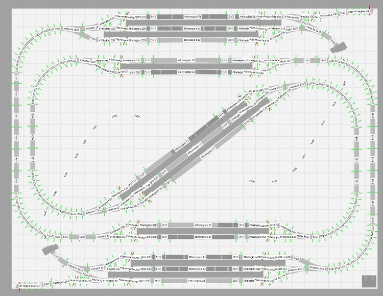

  22. Zählfehler.mbp
