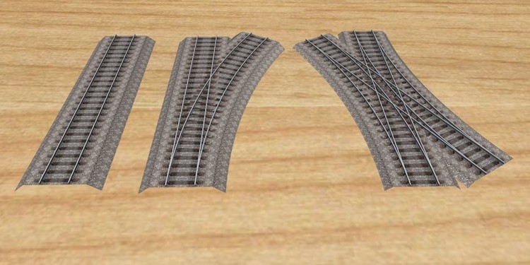

  2. BahnLand antwortete auf BahnLands Thema in Modelle
    Hallo Hans, sorry, hatte vergessen, die Content-ID mitzuliefern. Hier ist sie: F68BF183-EC0E-4B5F-97A8-C0E50FB19B1B In diesem Modell ist alles enthalten (Variationen für Gleis mit Gleisbett und Gleisdamm). Viele Grüße BahnLand

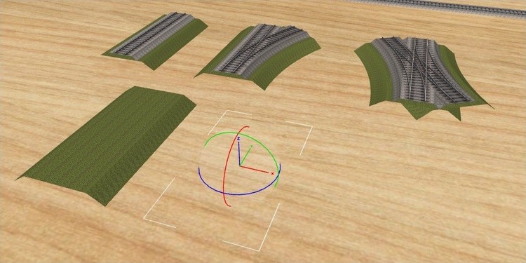

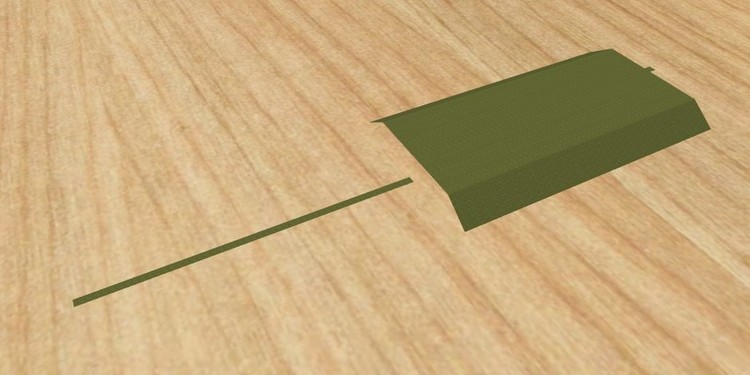

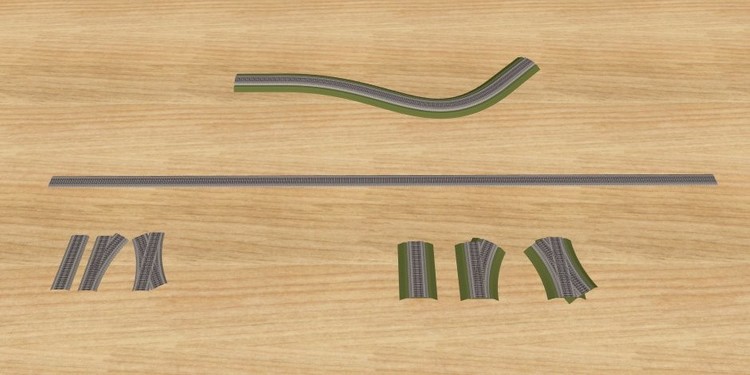

  3. BahnLand hat Thema erstellt in Modelle
    Hallo Hans und andere Hobby-Kollegen, da der Bau von mögklichst naturgetreuen Gleisquerschnitten etwas am eigentlichen Thema von "Andy's Projekt" vorbei führt, möchte ich hierfür hier einen neuen Thread eröffnen. Es hat zwar ein bisschen gedauert, aber nun sind das Gleis und der dazugehörende Bahndamm soweit fertig, dass man damit etwas herumexperimentieren kann. Gleis (Oberbau, bestehend aus Schiene, Schwellen und Schotterbett) und "Gleisdamm" (Unterbau als Fundament für das Gleis) sind als Variationen desselben Modells realisiert. Außerdem unterstützt das Modell als weitere Variationen die ursprünglichen MBS-Modelle "Mit Bettung " und "Ohne Bettung". So kann ein direkter Vergleich zwischen dem Standardgleis-Profil und dem neuen "Vorbild"-Profil angestellt werden, ohne dass man hierzu zusätzlich das Standardgleis (das originale MBS-Gleis) aus dem Katalog hinzufügen muss. Das Gleisstück besitzt gegenüber dem Standardgleis (im obigen Bild links) zierlichere Schienen sowie ein breiteres und höheres Schotterbett (drittes Gleisstück von links). Der Nullpunkt (das Koordinatenkreuz) des Gleises ist jedoch so platziert, dass die Schienenoberkante auf derselben Höhe wie jene des Standardgelises liegt (zweites Gleisstück von links). Deshalb sinkt das Gleis beim Platzieren auf der Bodenplatte bei aktivierter Höhenanpassung etwas ein. Möchte man das komplette Gleisbett sichtbar machen, muss man das Gleis entsprechend etwas aus der Bodenplatte heraus ziehen. Ein angeschlossenes Standardgleis schwebt dann gezwungenermaßen etwas in der Luft (die beiden verschränkten Standardgleise ganz rechts verdeutlichen den durch das Sichtbar-machen des vollständigen Gleisbetts bedingten Höhenunterschied). Das Gleis kann direkt mit dem 3D-Modelleditor bearbeitet werden. Damit lassen sich alle mit dem Modelleditor herstellbaren Gleisfiguren darstellen. Zur Herstellung einer Weiche, einer Kreuzung oder einer Kreuzungsweiche einfach den 3D-Modelleditor für ein entsprechendes vorhandenes Gleisstück öffnen, die Definitionen für die Spuren und Weichenstellungen abschreiben und auf das neue Gleisstück anwenden - schon hat man ein entsprechendes Gleisstück mit dem neuen Gleisprofil. Als Variation zum Gleis gibt es auch einen "Gleisdamm" (im obigen Bild mit einer grünen Gras-Textur belegt). Dieser kann ebenso wie das Gleis mit dem 3D-Modelleditor an die "Figuren" des Gleises angepasst und mit dem Gleis über die Gleis-Andockpunkte verbunden werden. Hierzu musste allerdings der Nullpunkt (das Koordinatenkreuz) des Gleisdamms oberhalb angesiedelt werden. Beim Platzieren "mit eigeschalteter Höhenanpassung" verschwindet der Gleisdamm daher unter der Oberfläche der Bodenplatte (siehe das Gizmo im obigen Bild) und muss nachträgich bis zur vollständigen Sichtbarkeit angehoben werden. Entsprechend hoch wird ein nachträglich anzudockendes Gleisstück darauf positioniert. Zur besseren Handhabbarkeit des "versunkenen" Gleisdamms gibt es von diesem auch eine Variation mit "Hilfslinie", die oberhalb des Nullpunkts angesiedelt ist und daher auch bei einem durch die Platzierung versunkenen Gleisdamm sichtbar bleibt. Hierdurch kann der Gleisdamm auch im versunkenen Zustand mt der Maus "angefasst" und danach beispielsweise bewegt werden. Durch ein darüber platziertes Gleis wird diese Linie überdeckt. Möchte man dagegen einen Bahndamm ohne Gleis darstellen (z.B. Darstellung einer stillgelegten Strecke mit abgebautem Gleis), sollte man nach dem endgültigen Positionieren des Gleisdamms mit Hilfslinie diesen gegen jenen ohne Hilfslinie austauschen (einfach die Variation wechseln). Neben der Bildung verschiedener Gleisfiguren lässt sich auch der Gleisdamm wie das Gleis flexibel verbiegen, bei gleich positionierten und gleich ausgrichteten Endpunkten verhält sich die Flexgleis-Eigenschaft für das Gleis und für den Gleisdamm identisch. Dadurch ist es möglich, auch bei flexibel verlegten Gleisen den Gleisdamm passgenau darunter einzufügen. Die Zielsetzung, möglichst alle im Online-Katalog vorhandenen Gleistexturen auch auf dieses neue Gleis anwenden zu können, erforderte teilweise eine Aufteilung "einfacher" Flächen in mehrere Teilflächen, um die Texturen "passgenau" aufbringen zu können. Dadurch werden mehr Polygone benötigt, als wenn man das Modell ohne Berücksichtigung der Textur-Geometrie hätte erstellen können. Deshalb mussten anderweitig Polygone eingespart werden. Hierdurch konnte die Gleisbefestigung nicht "ausmodelliert", sondern nur über eine geeignete Textur-Zuordnung "nachempfunden" werden. Obwohl das Gleis-Modell aus "nur" 108 Polygonen besteht, kann hiermit die im Modellbahn-Studio maximal mögliche Gleislänge von 4000 mm in Baugröße H0 nicht dargestellt werden. Eine Länge von 2000 mm lässt sich hiermit (mit ein bisschen Puffer) gerade noch darstellen, was "normalerweise" für einen Modellanlagen-Bau ausreichen sollte. Die "Zerstückelung" der Gleistextur beim Auftragen auf das Modell unter Inkaufnahme einer höheren Polygonzahl hat sich jedoch gelohnt. Es könnnen nun nahezu alle im Online-Katalog hinterlegten Gleistexturen auf dieses Gleis angewendet werden (siehe im obigen Bild eine repräsentative Auswahl). Leider lässt sich eine auffällige Muster-Wiederholung in vielen Fällen nicht vermeiden, was teilweise auch darauf zurückzuführen ist, dass die Texturen für das Gleisprofil des Standardgleises erstellt wurden und nicht das Textur-Layout an das neue Modell angepasst werden konnte. Vielmehr musste die Bemalung des neuen Gleismodells an das vorhandene Gleistextur-Layout angepasst werden, was leider nicht immer so umgesetzt werden konnte, dass Motiv-Wiederholungen "nicht auffallen". Die Motiv-Wiederholung an sich kann nicht verhindert werden, da das Gleis grundsätzlich durch das Aneinandersetzen von identischen "Ein-Schwellen-Gleisstücken" (Gleistücken in der Länge eines Schwellenabstandes) zusammengesetzt werden. Noch ein wichtiger Hinweis: Wenn Ihr einen Gleisdamm erzeugt, indem Ihr die entsprechende Variation des Gleises auswählt. müsst Ihr zusätzlich den 3D-Modelleditor öffnen und dort für sämtliche Spuren die Kategorie "Nur 3D-Modell" eintragen. Wenn Ihr das nicht macht, besitzen Eure Gleisdämme Fahrspuren, die mit der Fahrspuren des darüber gelegten Gleises kollidieren. Die darüber fahrenden Fahrzeuge könnten dann "ins Schleudern" kommen. Habt Ihr Gleisdämme für Weichen und Kreuzungsweichen erstellt, könnt Ihr dort auch alle "Weichenstellungen" entfernen, da diese für den Gleisdamm nicht relevant sind. Nun wünsche ich Euch viel Spaß beim Ausprobieren des neuen Gleisstücks und des dazugeherenden Gleisdamms (auch dieser lässt übrigens Tauschtexturen - z.B. aus dem "Gelände"-Bereich des Online-Katalogs - zu). Viele Grüße BahnLand

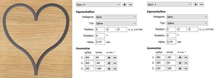

  9. Hallo Andy, im Modellbahn-Studio existiert eigentlich "alles". Was nicht bereits existiert, wird einfach "existent gemacht". Vor vielen Jahren (ich glaube es war noch in der 3D-Eisebahnplaner-Zeit), hat jemand diese Gleisfigunr als "ein Gleisstück" generiert: Das funktioniert auch heute noch durch "Umbiegen" einer einfachen Weiche (siehe die obigen Spur-Definitionen). Viele Grüße BahnLand

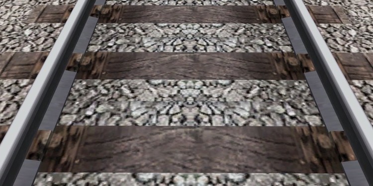

  23. BahnLand antwortete auf Andys Thema in Anlagen
    Hallo Hans, Im Prinzip ja. Die Gleistexturen, die ich seinerzeit (2013) in den Online-Katalog gestellt hatte, sind alle aus realen Fotos entstanden. Nun ja, man muss normalerweise die Fotos ein bisschen "verzerren", damit sie in die "Gleistextur-Schablone" passen, und etwas nachbearbeiten, damit die Schiene "sauber" herauskommt. Das obige Bild zeigt die Textur, die man vom MBS-Gleis als Vorlage für eigene Tauschtexturen herunterladen kann. Im linken Hauptbereich ist der Texturteil für das Schotterbett und die Schwelle abgelegt, die aufgrund der Vorgabe des Bildformats (2er-Potenzen für die Bildkanten-Längen) verzerrt sind. Das Schotterbett sollte hierbei möglichst nach oben und unten "randlos" angesetzt werden können (sonst sieht man später bei der Anzeige Trennkanten zwischen den Ein-Schwellen-Gleisabschnitten). Die Schwelle - egal ob Holz, Stahl oder Beton - muss genau auf das hier dargestelle Format zugeschnitten sein (bei der Verzerrung muss berücksichtigt werden, dass diese nachher bei der Wiedergabe wieder "entzerrt" wird). Im kleineren Teil der Textur rechts ist die Schiene abgebildet. Diese beinhaltet neben der "glattgeriebenen" Oberfläche auch die "matten" Seiten der Schiene und ansatzweise den Schienenfuß mit beidseitig angedeuteten Befestigungsschrauben. Jede Textur, die auf diese Art und Weise vorbereitet wurde, kann dann jedem beliebigen Gleis auf der Anlage (unabhängig vom Fabrikat und ihrer Geometrie - z.B. einfaches Gleis, Weiche, Kreuzung usw.) als Tauschtxtur zugeordnet werden. Nichts anderes macht man auch, wenn man eine andere Textur aus dem Online-Katalog zuweist. Anbei zwei "auf die Schnelle" aus der Vorlage generierte Texturen, wobei ich die Textur im ersten Bild einfach nur abgedunkelt und im zweiten Bild zusätzlich auf die halbe Höhe "zusammengedrückt" habe. Ich möchte damit zeigen, dass es nicht unbedingt auf das Seitenverhältnis der Textur, sondern einzig und allein auf die Verteilung der Texturabbildung auf die zur Verfügung stehende Texturfläche ankommt. Wer also wegen der Verzerrung mit dem Seitenverhältnis des unteren Bildes besser klar kommt, kann seine Gleis-Tauschtexturen auch in diesem Bildformat erstellen. Das nächste Bild zeigt oben das originale Gleis (Standard-Textur) aus dem Modellbahn-Studio und darunter die beiden mit den zwei obigen Tauschtexturen erzeugten Gleis-Varianten. Da das zweite Texturbild aufgrund der halben Höhe nur noch die halbe Auflösung gegenüber dem oberen Bild besitzt, dürfte das untere Gleis gegenüber dem mittleren minimal unschärfer sein. Ich hätte aber anstatt die Höhe zu halbieren auch die Breite verdoppeln können. Dann stünde in der Breite das doppelte Auflösungsvermögen zur Verfügung. Ansonsten ist zwischen den beiden unteren (dunklen) Gleisen kein Unterschied vorhanden. Ja, das wäre möglich. @Henry hat ja bereits das Märklin-My World-Gleis in den Online-Katalog gestellt. Viele Grüße BahnLand

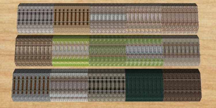

  24. BahnLand antwortete auf Andys Thema in Anlagen
    Hallo Andy, probiere doch bei Deinem Standard-Gleis einfach mal eine der vielen im Online-Katalog vorhandenen Gleistexturen aus. Vielleicht erübrigt sich dann die Frage nach dem Verzicht auf das Gleisbett und nach dem Tieferlegen der Gleise. Die Gleisumgebung (um das Schotterbett herum) sollte dann natürlich immer an die jeweils benutzte Gleisbett-Textur angepasst werden. Hier zwei kleine Beispiel-Serien, angewendet auf meine Gotthard-Anlage: Gleisabschnitt auf freier Strecke oberhalb von Amsteg Standard-Gleistextur mit anders eingefärbten Funktionsgleisen (heutiger Stand der Gotthard-Anlage) Textur "Holz+Schotter (Dunkel)" aus dem Online-Katalog Textur "Beton+Schotter Unterbiberg 03" aus dem Online-Katalog Textur "Bewuchs total Unterbiberg 01" aus dem Online-Katalog Bei der zweiten Bildserie mit einem Gleisabschnitt im Bahnhof Gurtnellen habe ich jeweils dieselben Texturen angewendet: Vorhandene Standard-Gleistextur mit anders eingefärbten Funktionsgleisen Textur "Holz+Schotter (Dunkel)" Textur "Beton+Schotter Unterbiberg 03" Textur "Bewuchs total Unterbiberg 01" Während beim jeweils zweiten Bild die Beschotterung um die Gleise herum schon ganz gut passt, müsste man sie bei den anderen Beispielen noch entsprechend anpassen (was ich mir bei diesen Beispiel-Bildern gespart habe). Und man sollte die Schotterebene zwischen den Gleisen eventuell etwas anheben (nicht die Gleise absenken, damit das gegenüber der Landschaftsebene nach oben etwas herausragende Schotterbett insgesamt erhalten bleibt). Das letzte Bild beider Serien ist natürlich ein "Extrembeispiel" und sollte so auf stark befahrenen (und entsprechend gepflegten) Strecken nicht vorkommen. Die Textur wurde aus einer Fotografie hergestellt, die ich 2013 auf dem schon viele Jahre stillgelegten Militärflughafen Neubiberg, auf den dieses Gleis für Truppen- und Materialtransporte führte, aufgenommen hatte. Der Bereich des ehemaligen Militärflughafens ist heute Landschaftsschutz- und Naherholungsgebiet, auf dem auch heute (2018) noch abschnittsweise die alten - inzwischen völlig zugewucherten - Gleise liegen. Hier ein paar Originalbilder von 2013: Viele Grüße BahnLand
