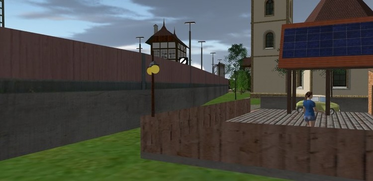

Roco-Anlage

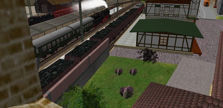

Hallo Streitross, was mir an Deinen Anlagen besonders gefällt, sind Deine Liebe zum Detail und Dein Ideenreichtum, dem so manche Segenswürdigkeit entspringt. Zum Beispiel diese hier: Einige aktuelle Errungenschaften erfreuen den Eisenbahnfreund allerdings überhaupt nicht! Ein Glück, dass es in der Nähe noch den Kirchturm gibt. von dessen oberen Fenstern aus man über die Schallschutzmauer hinweg sehen kann. Ein besonderer Gag ist ja dieser fliegende Geselle (war so wahrscheinlich nicht beabsichtigt), ... ..., der sich wenige Augenblicke später als Cabrio-Fahrer entpuppt. WEITER SO! ... meint BahnLand

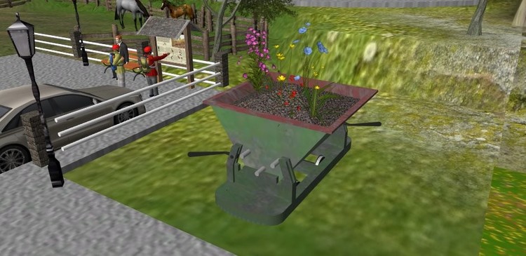

richtige Geschwindigkeit bei _Wheel
Hallo, @EASY Ich glaube, Du hast Recht. Da ich mir einfach ein paar Räder im Maßstab 1:1 gebastelt habe, und diese dann im H0-Maßstab habe ablaufen lassen, ist mit das nicht aufgefallen (1,15 cm = 1/87 von 1 m) und 1 cm liegen ja auch nicht sooo weit auseinander . @maxwei Stelle Dir mal die BR05 (Content-ID 326C7D4E-76CE-455E-9E6E-FBE36E97A054), die BR89 (566E509C-0B15-4C32-94AE-EFE2ECD235F4), das Krokodil (119FE86D-D31F-4352-A8DC-28B2806FF0A8) und die SBB Ae 4/7 (020DB134-DDF7-4866-A994-304C6FCE73A6) aufs Gleis und lasse alle miteinander ganz langsam (z.B. mit 5 km/h) an Dir vorbei fahren. Dann wirst Du sehen, dass die großen Räder (Treibräder der BR05 oder der Ae 4/7) tatsächlich etwas durchdrehen (schleudern), während die kleinen Räder (Laufräder der beiden Elektroloks) leicht durchrutschen. Wenn Du die Loks allerdings in der Gesamtansicht anschaust und auch noch eine "vernünftige" (End-)Geschwindigkeit einstellst, fällt das nicht weiter auf. Es wäre natürlich schön, wenn jedes Rad unabhängig von seinem Durchmesser "richtig" abrollen würde, aber ich vermute, dass diese Änderung im Programm mit nicht zu unterschätzendem Aufwand verbunden wäre (genau beurteilen kann das nur @Neo). Für eine "Katastrophe" halte ich das Schleudern und Durchrutschen der Räder mit nicht passendem Durchmesser allerdings nicht. Viele Grüße BahnLand

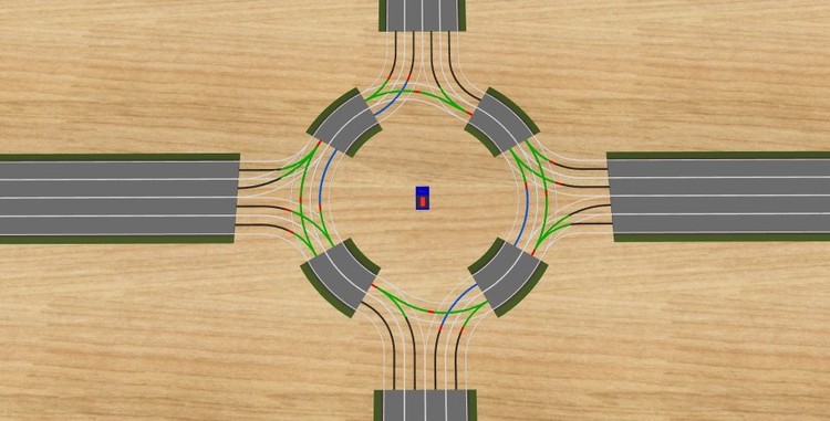

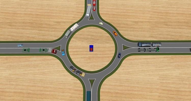

Kreisverkehr einfach selbstgemacht

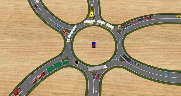

Hallo, ich habe auch noch eine EV für den "einfachen" Kreisverkehr definiert, einmal als Kreisverkehr mit 4 Zu- und Abgängen Content-ID = 3D29893C-C5B1-4388-A582-A1D7DB157C75 und einmal mit 6 Zu- und Abgängen. Content-ID = D23EEA19-A07B-4F66-9FCB-0B993B225A87 Die Geometrien aller Zu- und Abfahrten sind identisch. Bei der EV unterscheidet sich die Abfahrt "A" (unten) minimal von den anderen Abfahrten "B" bis "D" oder "F" (gegen den Uhrzeigersinn "durchgezählt"), um einen "Stau mit Verklemmung" im Kreisel selbst zu verhindern. Hierzu werden alle sich der Ausfahrt "A" nähernden Fahrzeuge aus dem Kreisel hinaus gelenkt, wenn der Kreisel-Abschnitt bis zur nächsten Einfahrt "B" noch von einem Fahrzeug belegt ist. Bei allen anderen Ausfahrten werden die Fahrzeuge abwechselnd in den Kreisel oder in die Ausfahrt gelenkt. Die EV kann man natürlich auch in die Kreisverkehr-Modelle von Hubert (@hubert.visschedijk) und Hans (@h.w.stein-info) übernehmen, wenn man die Fahrspuren entsprechend unterteilt. Viele Spaß beim Anschauen wünscht BahnLand
Hallo Max, anbei eine kleine Ergänzung zu EASY's Antwort: Die für ein _Wheel-Objekt durchgeführte Drehung orientiert sich an einem Rad mit Durchmesser 1000 mm im Maßstab 1:1. D.h. hat Dein mit "_Wheel..." bezeichnetes Objekt im Maßstab 1:1 den Durchmesser 1 m, rollt es im Modellbahn-Studio korrekt ab - unabhängig vom gewählten Wiedergabe-Maßstab (H0, N, ...). Diese Rotationsgeschwindigkeit wird vom Modellbahn-Studio für alle _Wheel-Objekte - unabhängig von deren Durchmesser - verwendet. Hieraus folgt, dass Räder mit einem größeren Durchmesser "schleudern" (also sich gegenüber dem "Abrollen" schneller drehen) und Räder mit einem kleineren Durchmesser "durchrutschen" (sich also langsamer als die Abrollbewegung drehen). Da lässt sich am "_Wheel-Objekt" leider nichts "korrigieren". Wenn die Abweichung vom "korrekten Abrollen" so groß ist, dass es wirklich stört, kann man nur auf die Animation "_AnimWheel" ausweichen, bei der man - wie von EASY beschrieben - die Drehgeschwindigkeit selbst ausrechnen und dann anpassen kann. Viele Grüße BahnLand

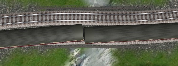

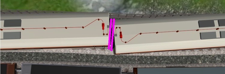

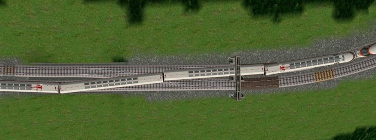

Hallo Hans, interpretiere ich das korrekt, dass Du die Übergangsgitter jetzt mit den jeweiligen Drehgestellen zusammengefasst hast? Damit hast Du natürlich erreicht, dass die Gitter zweier benachnarter Wagen auch in den Kurven "zusammen bleiben". Zumindest fast, denn in scharfen S-Kurven dürften sie trotzdem "auseinanderdriften". Wie man aber im dritten Bild Deiner obigen Bilderreihe sieht, fallen Die Fahrgäste, die in der Kurve von einem Wagen in den anderen hinüber wechseln wollen, jetzt aufs Gleis. Denn die Gitter sind nun seitlich neben die Tür versetzt. Bist Du schon einmal mit der Mariazeller Bahn oder mit vergleichbaren Drehgestellwagen mit Übergangsgittern gefahren? Ich leider nicht, weshalb ich nur vermuten kann, dass dort die Gitter "fest" sind und sich daher in Kurven (vor allem in S-Kurven) tatsächlich gegenseitig verschieben. Die Krux ist also nicht das Verschieben der Übergangsgitter "an sich", sondern der "zu kleine" Kurvenradius der Modelllbahn-Schienen, der dafür sorgt, dass die seitzliche Verschiebung so stark übertrieben dargestellt wird. Im Prinzip ist es das Gleiche wie bei den Gummiwulst-Übergängen bei den normalspurigen Schnellzuwagen. In meiner Studienzeit bin ich ein Semester lang mit dem Eilzug zwischen Reutlingen und Tübingen gependelt. Wenn sich dort der Zug in Tübigen durch die Weichenstraßen schlängelte, konnte man dem "Tanzen" der Gummiwülste zwischen zwei Wagen direkt zusehen und zuhören (reiben von Gummi an Gummi). Es waren bestimmt 20 cm, um welche sich die Gummiwülste gegeneinander seitlich verschoben. Auch bei meiner Gotthard-Anlage, wo ich "wirklich große Radien" eingebaut habe, kann man bei langen Drehgestellwagen die gegenseitige seitliche Verschiebung der Wagenenden trotzdem noch gut erkennen. Würde man hier nun die Gummiwülste nicht mit dem Wagenkasten, sondern mit dem jeweiligen Drehgestell zusammenfassen, würde dies nach meiner Vorstellung in den Kurven wie unten violett dargestellt aussehen. Und das würde mir überhaupt nicht gefallen - vor Allem in engen Kurven. Was ich damit ausdrücken möchte: Wäre es nicht vielleicht besser, mit der gegenseitigen Verschiebung der Übergangsgitter zu leben, als sie aus ihrer Position an den Wagentüren hinaus zu drehen, und stattdessen möglicherweise in der Anlage größere Radien einzubauen? Viele Grüße BahnLand

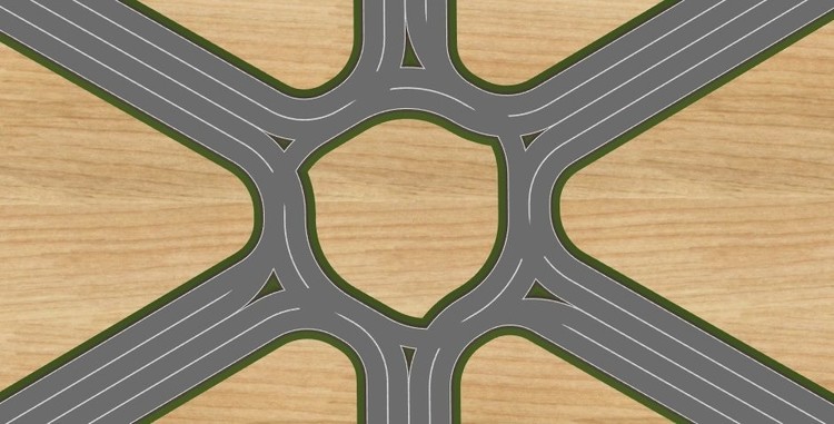

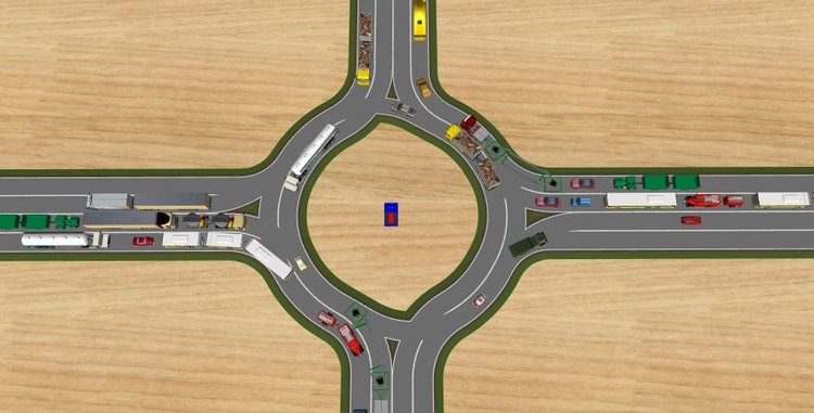

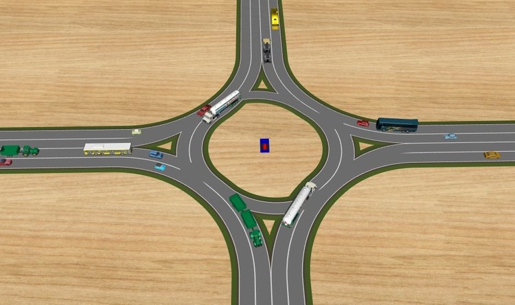

Hallo Leute, ich habe hier noch eine kleine Variation des obigen Kreisverkehrs: C5C61E45-7CB8-4093-86CB-10E1C53B2CF2 Die Steuerung ist identisch. Nur die Geometrie der Straßenteile ist etwas modifiziert. Die im obigen Bild nun als 4 getrennte Abschnitte erkennbaren Zu-und Abfahrtsbereiche sind auf die Ereignissteuerung bezogen völlig autark. D.h. es gibt keine Abhängigkeiten zwischen den einzelnen Bereichen. Die Übergänge der einzelnen Bereiche zu den einfachen Kreissegmenten sind identisch. Damit können die se als "Zwischenglieder" zwischen den Zu- und Abfahrtsbereichen anders angeordnet werden, sodass bei identischer Kreisverkehr-Funktionalität unterschiedliche Kreisel-Figuren aufgebaut werden können. Selbst die Darstellung eines Sechser-Sterns ist hier möglich, wobei allerdings (wie auch vorher bei den 4 Zu- und Abgängen) jeder Zu- und Abfahrtsbereich seine eigene Ereignissteuerung benötigt. Bei der Verwendung der hier gezeigten 2 Varianten des Zu- und Abfahrtsbereichs können allerdings von den einfahrenden Fahrzeugen nicht mehr alle abnderen Ausfahrten des Kreisverkehrs angesteuert werden. Viele Grüße BahnLand
Hallo EASY, ja gut, das muss halt dann noch korrekt beschildert werden. Beim Vorbild muss man sich vor dem Einfahren in den Kreisel rechtzeitig in die richtige Spur einreihen, um dann den "gewünschten" Ausgang aus dem Kreisel zu erwischen. Ein komplettes Rundherum-fahren wie beim "normalen" Kreisel ist hier nicht mehr möglich. Viele Grüße BahnLand

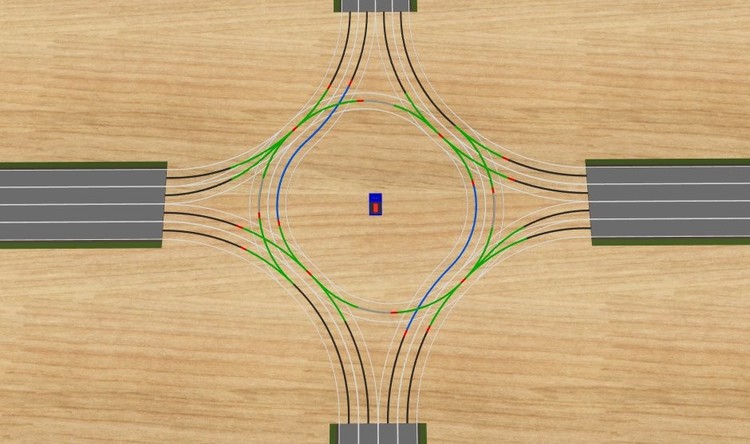

Hallo EASY, die roten Fahrwegsperren sind mit zwei unterschiedlichen Absichten eingebaut. Die offensichtlichere Absicht ist der gegenseitige Schutz von Fahrzeugen, die in eine gemeinsame Spur einfahren oder eine andere Spur kreuzen. Hier sollen seitliche Zusammenstöße und Flankenfahrten verhindert werden. Es sind dies diejenigen Fahrwegsperren, die sich an den Einfahrten in den Kreisverkehr und im Kreisverkehr selbst vor den Einfahr-Spuren befinden. Die anderen Fahrwegsperren (immer direkt vor einer Weichenverzweigung positioniert - so wie bei der von Dir eingekreisten Sperre) sollen verhindern, dass ein weiteres Fahrzeug in die Weiche einfährt, solange sich das vorausfahrende Fahrzeug noch in der Weiche befindet. Nur so kann ich eine Umschaltung der Weiche, ohne dass ein Fahrzeug durch diese Umschaltung "eingeklemmt" wird, sicherstellen. Alle Fahrwegsperren sorgen nebenbei dafür, dass an den Sperren aufeinander "aufgefahrene" Fahrzeuge nach dem Anfahren wieder einen "ordentlichen" Abstand zueinander bekommen. Viele Grüße BahnLand

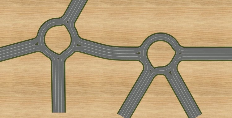

Hallo Leute, nachdem Hans (@h.w.stein-info) hier ein neues Thema "Kreisverkehr" eröffnet hat, hänge ich mich hier einfach mal dran. Im Rahmen seiner Straßenmodelle hat mich Hubert (@hubert.visschedijk) gefragt, ob es auch möglich wäre, beispielsweise einen zweispurigen Kreisverkehr als ein Straßenmodell mit zusammengesetzten Spline-Souren mit angeschlossenen 4-spurigen Straßen zu basteln und hier bereitzustellen. Ich habe mir daraufhin ein paar doppelte Kreisverkehre im Internet angeschaut und bin hierbei insbesondere auf die "Turbo-Kreisverkehre" gestoßen. Diese besitzen bestimmte Fahrweg-Geometrien, die einen "optimalen" Verkehrsfluss durch den Kreisverkehr ermöglichen sollen. Ich habe nun einen solchen Kreisverkehr gebastelt, wobei ich aber auf die Zusammenfassung mehrerer Spuren zu "einem Straßenstück" innerhalb des Kreisels verzichtet habe. Vielmehr setzt sich mein Kreisel aus einzelen Spuren und einfachen Weichen zusammen, die sich über die Ereignisverwaltung einfacher steuern lassen. Ich habe zu diesem Zweck ein kleines Straßenstück gebaut (Content-ID = 3B132DFB-7AB5-4811-BA5C-9C96CD8426C0), bei welchem bei Überkreuzungen die weißen Randlinien automatisch überdeckt werden. Die damit gebaute Kreisverkehr-Anlage besitzt die Content-ID A1DC0EF2-51A1-4725-BBB7-7B09A5820638 Wenn Ihr die Anlage öffnet, stehen zunächst alle Autos in den äußeren Ecken der Anlage "in den Startlöchern". Über den Schalter in der Mitte des Kreisverkehrs können die Autos gestartet werden. Im Kreisverkehr bahnen sie sich dann selbst den Weg, wobei vorzugsweise die Fahrzeuge im Kreisverkehr Vorfahrt gegenüber den in den Kreisverkehr einfahrenden Autos haben. Nach dem Start könnt Ihr der Anlage einfach "freien Lauf" lassen. Wenn die Anlage "lange genug" in Betrieb ist, haben sich die Auros ziemlich gleichmäßig auf die Anlage verteilt. Wenn Ihr den Schalter im Kreisverkehr erneut anklickt, fahren die Autos nur noch bis zu den als nächstes zu passierenden Startpunkten weiter und bleiben dort - sauber aneinandergereiht - stehen, bis die Anlage erneut gestartet wird. Das verwendete Straßenstück besitzt übrigens zusätzliche Variationen, die jeweils nur eine einfarbige Mittellinie (verschiedene Farben) und die weißen Seitenstreifen zeigen. So ist es möglich, im PLanungsmodus die einzelnen Fahrspuren explizit anzuzeigen, was insbesondere die exakte Justierung der Fahrspuren und die Erstellung der dazu passenden Ereignissteuerung erleichtert. Im vorliegenden Kreisverkehr-Beispiel habe ich die Weichen grün, die Fahrwegsperren zum Anhalten der Fahrzeuge rot und weitere verwendete Steuergleise blau "eingefärbt". Da es sich um Variationen desselben Gleisstücks handelt, konnte ich nach Fertigstellung der Ereignissteuerung sämtlichen Gleisstücken in einer Aktion wieder die Variation mit der eigentlichen Straßenoberfläche zuordnen. Viel Spaß beim Anschauen des "Kreisverkehr-Getümmels" wünscht BahnLand

Hallo Hans, kann es sein, dass sich bei Deinen Drehgestellen - jeweils als separates Bauteil betrachtet - der "Nulllpunkt" (d.h. das Koordinatenkreuz) nicht in dessen Mitte befindet? Die Drehung des Bauteils zur Anpassung an die Gleisrichtung orientiert sich nämlich an dessen "Nullpunkt". Und wenn dieser sich außerhalb des (sichtbaren) Drehgestell-Bauteils befindet, schlägt das Drehgestell aus, anstatt sich in der Gleismitte an dessen Verlauf auszurichten. - jetzt hat mich Reinhard überholt - Viele Grüße BahnLand

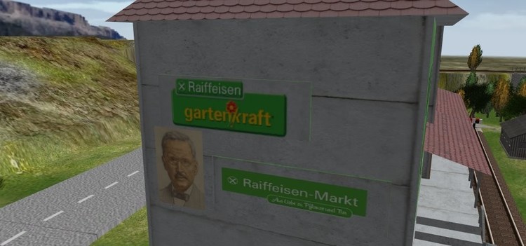

Die Sache mit den Tauschtexturen
Hallo Streiross, die Originaltextur, die man bekommt, wenn man beim Wegweiser von @brk.schatz die "Vorlage exportiert", ist ein gelbes Viereck der Größe 128x128 Pixel. Beim Straßenschild ist die Originaltextur ein blaues Viereck der Größe 128x128 Pixel. Das ist ein Fehler in der Texturzuweisung im Sketchup-Modell - also nicht Dein Fehler. Ich stehe diesbezüglich mit Karl im Kontakt. Viele Grüße BahnLand
Hallo Streitross und alle anderen, wenn ein Modell Tauschtexturen zulässt, wird einem dann, wenn man das Modell auf die Anlage gestellt und markiert hat, im Eigenschaftsfenster im Bereich des Pinsel-Symbol das Eingabefeld "Tauschtextur" mit 3 Punkten angezeigt. Klickt man auf diese 3 Punkte, kann man dieser Ausprägung des Modells eine Tauschtextur entweder aus dem Texturenbereich des Online-Katalogs oder aus einer Datei auf dem eigenen PC zuordnen, oder man kann sich die Orginaltextur des Modells (das ist die "_Custom.xxx") als Vorlage für selbst zu kreierende Tauschtexturen herunterladen ("Vorlage exportieren"). Wie schon an anderer Stelle ausgeführt, wird die Tauschtextur eines Modells, wenn sie nicht aus dem Online-Katalog stammt, dann, wenn die Anlage mit dem Modell vom die Tauschtextur zuweisenden Anwender veröffentlicht und von einem anderen Anwender geöffnet wird, nicht als "Fragezeichen" dargestellt, sondern durch die Originaltextur des Modells ersetzt. Auch wenn das in der Vergangenheit viel diskutierte Fragezeichenproblem hier nicht aufrtritt, muss man sich dennoch im Klaren sein, dass zugeordnete Tauschtexturen, sofern sie nicht aus dem Online-Katalog stammen, auf "fremden" PCs nicht dargestellt werden können, ohne dass deren Nutzer die Zuordnung dieser Tauschtexturen selbst vornehmen müssen - nachdem sie sich diese von irgendwo heruntergeladen haben. Das Anbieten von Tauschtexturen an irgendeiner "zentralen" Stelle außerhalb des Online-Katalogs ist deshalb mit derselben Problemattik behaftet, die wir schon bei der Modellbauwelt hatten. Viele Grüße BahnLand
