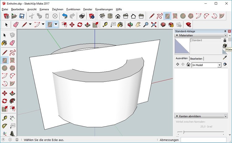

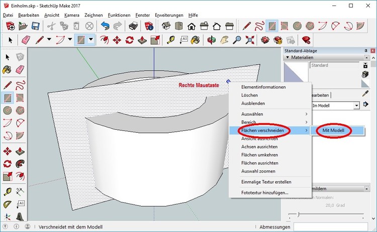

Hausbau Halb oder Viertelrelief
Hallo Hans, Schau mal hier: Damit man eine von der Schnittlinie umrandete Fläche erzeugen kann, muss die Schnittlinie allerdings vollständig in einer Ebene liegen und geschlossen sein. Besitzt das Modell Gruppen, müssen diese aufgelöst werden, bevor man die Funktion "Flächen verschneiden" anwendet. Sonst wird der Schnitt für die innerhalb der Gruppe zusammengefassten Bauteile nicht wirksam. Viele Grüße BahnLand

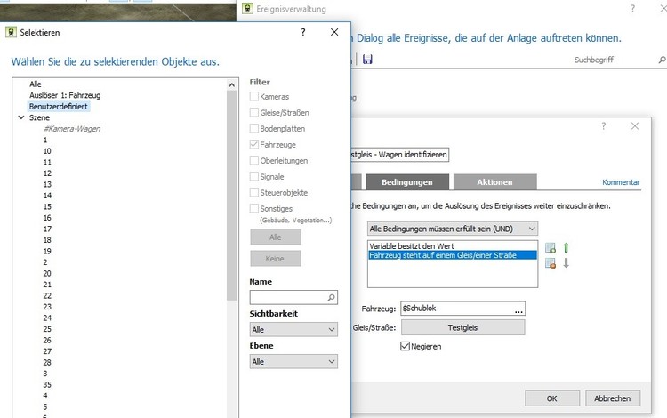

Objektauswahl in Ereignisverwaltung, aber wie?

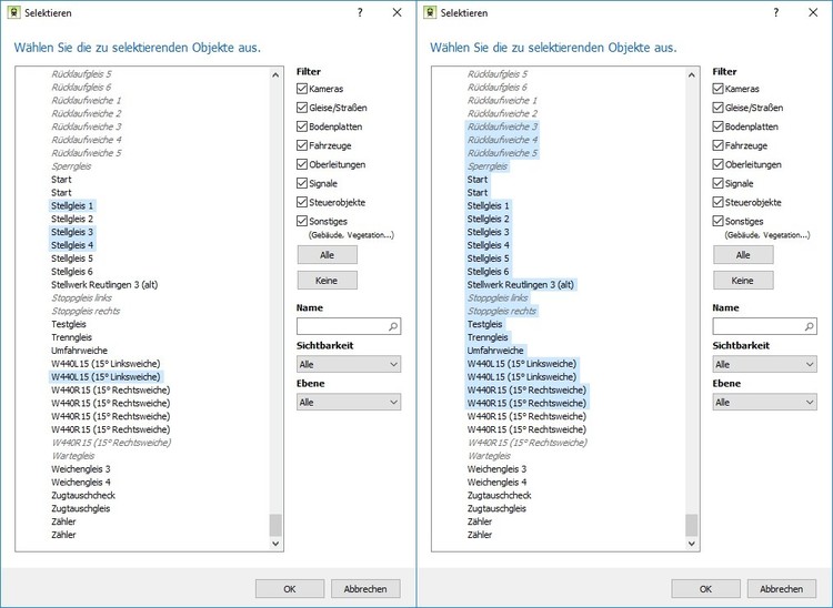

Hallo @Siejay, Wenn Du in den Eingabefenstern in der Ereignisverwaltung ein Objekt auswählst, wird dir in den meisen Fällen für diese Auswahl das Selektionsfenster angeboten, aus dem Du dann mittels Mausklick ein Objekt auswählen kannst. Möchtest Du aber ein Objekt über die Referenz einer Variablen spezifizieren, in der Du den Namen des Objekts hinterlegt hast, benötigst Du die Auswahl "Benutzerdefiniert". Hiermit machst Du das Auswahlfeld (hier rechts das Feld "Fahrzeug" überschreibbar, sodass Du die Referenz auf den Variablen-Inhalt eintippen kannst (hier: Variable = "Schublok", Referenz auf deren Inhalt durch vorangestelltes $-Zeichen). Diese Windows-Tastenkombinationen funktionieren bei mir einwandfrei: Links: Auswahl verschiedener (verstreuter) Objekte mittels "Strg+Klick". Rechts: Auswahl einer Reihe von zusammenhängeden Objekten mittels "Umsch+Klick". Diese Auswahlen funktionieren allerdings nur, wenn man mittels <F3> oder das Selektions-Menü mehrere Objekte auswählen möchte, um sie beispielsweise geeinsam zu löschen, zu verschieben oder zu gruppieren. Bei der Objektauswahl in den Eingabefeldern der Ereignisverwaltung können im Selektionsfenster nicht mehrere Objekte gleichzeitig ausgewählt werden. Hier geht wirklich nur "ein bestimmtes Objekt" oder "alle Objekte" der im Eingabefeld zugelassenen Objektklassen (z.B. "Alle Loks" oder "Alle Gleise"). Viele Grüße BahnLand

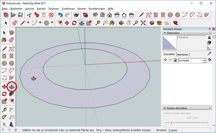

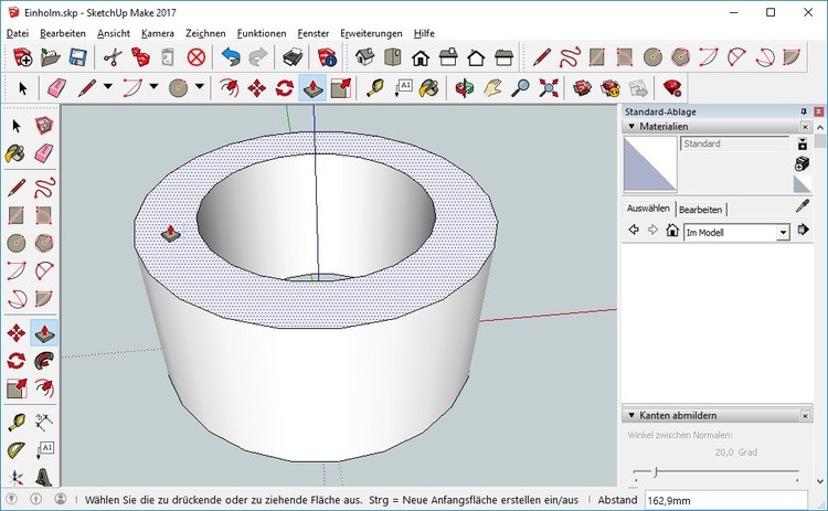

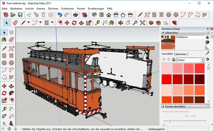

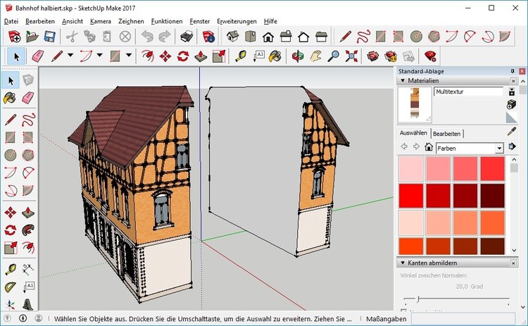

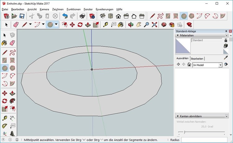

Hallo Hans, auch wenn ein 3D-Objekt in Sketchup oder Blender "nur" eine "Hülle" ist, lassen sich doch einige von Dir beschriebene "AKtionen" zumindest auch mit Sketchup nachvollziehen (für Blender kann ich keine Aussagen machen): Aufziehen von Körpern aus einer Fläche Das erste Bild zeigt einen 2-dimensionalen Kreisring in der Ebene. Durch Auswahl der "Zieh"-Funktion aus der Funktionspalette kannst Du diese 2-dimensionale Ringfläche ... ... nun zu einem 3-dimensionalen Rohr(körper) aufziehen. Das geht übrigens mit jeder ebenen Teilfläche, wobei die Aufzieh-Richtung stets senkrecht zur Fläche ist. Das Rohr ist dann innen natürlich wieder hohl. Aufschneiden eines 3-dimensionalen Körpers entlang einer vorgegebenen Schnittfläche Zunächst wird eine Schnitt-Ebene angelegt, entlang welcher das Modell aufgeschnitten werden soll. Dann markiert man die Schnittfläche. Mit der rechten Maustaste öffnet man ein Popup-Menü, über welches man die "Ausschneiden"-Funktion auswählen kann. Nach dem Ausschneiden kann man den abgeschnittenen Teil des Modells und die Schnittebene wieder entfernen. Übrig bleibt das beschnittene Modell mit der das "Loch" abdeckenden Schnittfläche. Viele Grüße BahnLand
