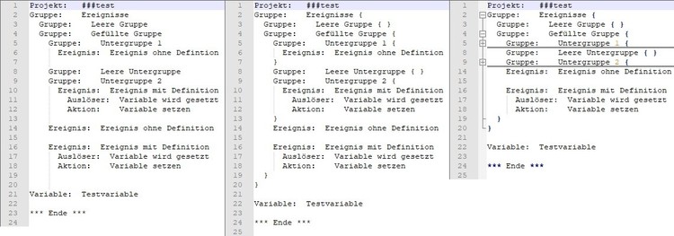

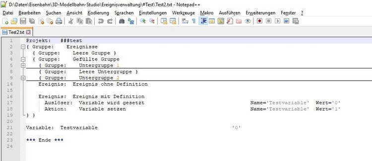

Hallo, @Andy Ich habe leider nicht den leisesten Schimmer, wie @FriLu in seinem Umsetzer auf meine Ausgabe zugreift. Jedenfalls sollte der Zugriff auf die Varante ohne Klammern weiterhin funktionieren, da sich hier ja an der Ausgabe nichts geändert hat. Wegen des "Links" kann Dir wahrscheinlich nur @FriLu antworten. @maxwei Wenn Du ihn nicht gebrauchen kannst - lass ihn einfach "links liegen". Ich habe ihn ursprünglich für mich selbst geschrieben, aber inzwischen feststellen dürfen, dass auch andere ihn gut gebrauchen können. Falls Du einen Tracer suchst - den gibt es bereits bei den Plugins. Schau Dir mal das Plugin "EV-Fehlersuche" von @EASY im Unterverzeichnis "Planung" des Online-Katalogs an (Plugins --> Durchsuchen --> Online-Katalog - Planung --> EV-Fehlersuche). Soviel ich weiß, hat @EASY hier @Neo's Programmschnittstelle ziemlich ausgereizt. Viele Grüße BahnLand

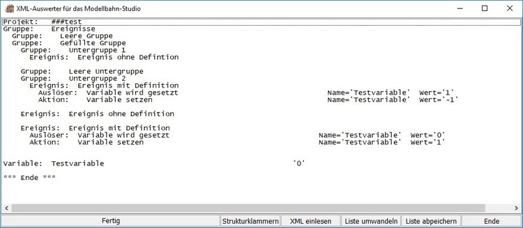

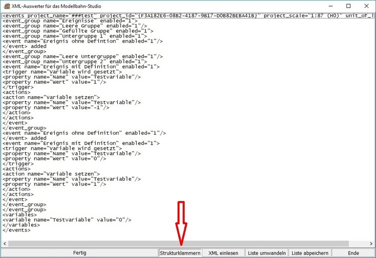

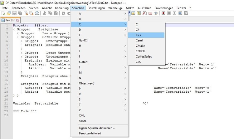

EV-Auswerter (XML-Datei)

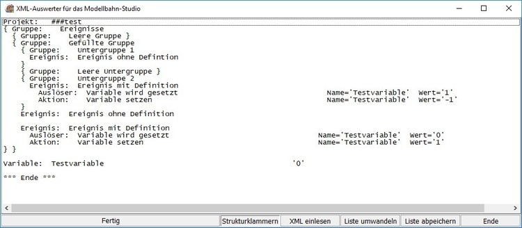

Hallo, auf die Anregung von @Andy hin habe ich den MBS-XML-Auswerter noch einmal angepasst und oben in diesem Beitrag ausgetauscht. Es ist insofern ein "Kompromiss", als ich die "zusammengefassten" schließenden Klammern nach @Andy's Vorschlag auseinandergezogen, die Verwendung einer jeweils eigenen Zeile für die öffnenden Klammern aber vermieden habe. Diese Klammern sind nur vom Anfang der jeweiligen Gruppen-Definitions-Zeile nach hinten gerückt. Im obigen Bild zeigt die linke Spalte die ursprüngliche Darstellung der Ausgabe der Ereignissteuerug und die mittlere Spalte die gleiche Ausgabe, nun aber mit den eingefügten Klammern. Bei "akkumulierten" schließenden Klammern werden nun für deren getrennte Ausgabe zusätzliche Zeilen eingeschoben. Die Spalte rechts zeigt im Programm Notepad++ in der C- oder C++-spezifischen Spracheinstellung links die zusätzliche Spalte, über welche einzelne Ereignisgruppen auf- und zugeklappt werden können. "Leere" Gruppen (ohne weitere Untergruppen oder Ereignisdefinitionen als Inhalt) sind direkt an dem "leeren" Klammer-Paar und an dem fehlenden Button zum Auf- und Zuklappen in der Steuerspalte erkennbar. Die Bedienung erfolgt weiterhin wie im oben zitierten Beitrag beschrieben. Viele Grüße BahnLand
Straßenverkehr
Hallo @Andy, der Fehler ist erkannt und korrigiert. Er trat immer dann auf, wenn die Ereignissteuerung eine leere Ereignisgruppe oder eine angelegte, aber noch nicht spezifizierte Ereignisdefinition enthielt. Ich habe diese Funktion in den MBS-XML-Auswerter eingebaut. Man kann sie wahlweise ein- oder ausschalten. Im ausgeschalteten Zustand bekommt man die bisherige Form der Ausgabe geliefert. Im eingeschalteten Zustand werden die geschweiften Klammern wie vorgeschlagen hinzugefügt. Das korrigierte Programm und eine zugehörige Kurzbeschreibung sind hier zu finden. Viele Grüße BahnLand
Hallo zusammen, es gibt eine neue Version des MBS-XML-Auswerters (im beiliegenden ZIP-Paket verpackt): MBS-XML-Auswerter-20180602.zip Es wurde ein Fehler ausgemerzt und eine kleine Erweiterung eingebaut. Fehlerbeschreibung: Wenn die auszuwertende Ereignissteuerung "leere" Ereignisgruppen oder noch nicht "definierte" Ereignisse (Ereignis nur angelegt, aber noch nicht bearbeitet) enthält, wird in der Ausgabe-Darstellung eine Einrückung vorgenommen, die später nicht mehr zurückgenommen wird. Dadurch verschiebt sich die "Gesamt-Einrückung" immer weiter nach rechts, sodass vorhandene Objektvariablen, die im Anschluss an die Ereignisdefinitionen aufgelistet werden, nicht mehr in Spalte 1, sondern um die nicht zurückgenommenen Einrückungen nach rechts verschoben aufbereitet werden. Dieser Fehler ist jetzt behoben. Funktonserweiterung: Es wurde in einem der letzten Forums-Beiträge angeregt, Ereignisgruppen bei der Aufbereitung mit dem MBS-XML-Auswerter mit geschweiften Klammern zu versehen, damit beim Betrachten der Ausgabe mit dem Programm "Notepad++" bei der Spracheinstellung "C++" die einzelnen Ereignisgruppen auf- und zugeklappt werden können. Da durch diese Klammern das Erscheinungsbild der Ausgabe beim Betrachten mit einem "einfachen" Textprogramm (z.B. "Notepad" von Windows) etwas "unübersichtlicher" wird, biete ich mit der neuen Version des MBS-XML-Auswerters frei wählbar beide Varianten der Ausgabe an. In der Button-Leiste des Programms gibt es nun einen neuen Button, der sich mit einem Mausklick ein- und ausrasten lässt. Beim Einlesen der XML-Datei spielt die Stellung dieses Buttons keine Rolle. Ist beim Umwandeln der XML-Liste in eine strukturiertes Text-Layout der Button "Strukturklammern" nicht eingerastet, wird die strukturierte Aufbereitung der Ereignissteuerung in der bisherigen Form erzeugt. Ist der Button während der Listen-Umwandlung jedoch eingerastet, werden für die Ereignisgruppen "umschließende" geschweifte Klammern erzeugt, die nachträglich beim Einlesen der Ergebnisdatei in "Notepad++" ausgewertet werden können. Die (nicht leere) Gruppen umschließenden Klammern (am Anfang öffnend und am Ende schließend) stehen hierbei immer in derselben Spalte. Bei leeren Gruppen befindet sich die schließende Klammer am Ende derselben Zeile. Wenn man die vom MBS-XML-Auswerter erzeugte Ausgabedatei in Notepad++ eingelesen hat, kann man dort im Menü "Sprachen" die Programmiersprache "C++" einstellen. Es wird dann links eine Ein und Ausblende-Leiste erzeugt, die durch die vorhandenen geschweiften Klammern (auch gechachtelte) Gruppen kennzeichnet, die nun mithilfe der Plus- und Minus-Buttons in der linken Leiste auf- und zugeklappt werden können. Heirdurch kann man sich beim Studieren insbesondere einer umfangreicheren Ereignissteuerung auf die Anzeige des gerade untersuchten Abschnitts beschränken und momentan nicht zu betrachtende Teile wegblenden. Viele Grüße BahnLand
