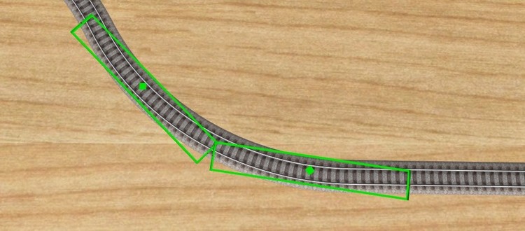

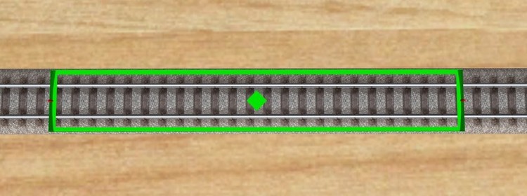

  2. Hallo Andy, die Bedingung "Fahrzeug steht auf Gleis/Straße" bezieht sich immer stets auf jenes Fahrzeug, das in der Bedingung genannt ist. Dies kann sowohl eine Lok als auch ein Wagen sein. Steht das Fahrzeug gerade an einem Übergang zwischen zwei Gleisen, ist die Bedingung für beide betroffenen Gleise erfüllt. D.h. eine Lok/ein Wagen kann die Bedingung "Fahrzeug steht auf Gleis A" und "Fahrzeug steht auf Gleis B" gleichzeitig erfüllen, wenn der vordere Teil sich auf Gleis A und der hintere sich auf Gleis B befindet. Die Bedingung bezieht sich immer genau auf ein (das genannte) Fahrzeug, nicht auf den ganzen Zug (im Gegensatz zum Ereignis "Zug betritt/verlässt Gleis"). Viele Grüße BahnLand

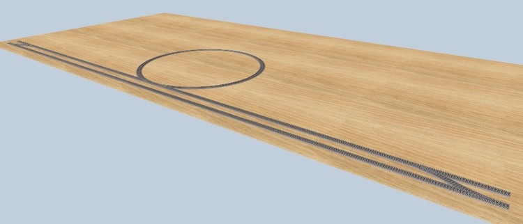

  5. Hallo @fiajn, der Original-Gleisplan ist fehlerhaft. Wenn Du die Gleislängen aus dem Online-Fleischmann-Katalog für die obere Gerade und das gerade Ausweichgleis unten (einschließlich der Weichen) Deiner Gleisplan-Vorlage zusammenzählst und vergleichst, erhältst Du verschiedene Gesamtlängen. Da hat also jemand "geschlampt". Viele Grüße BahnLand

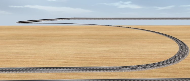

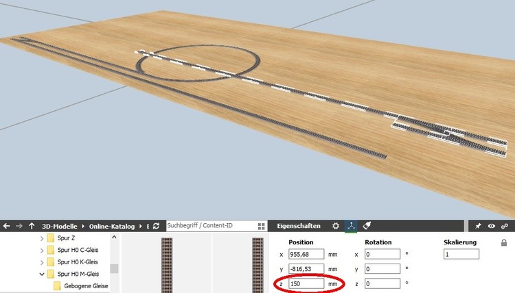

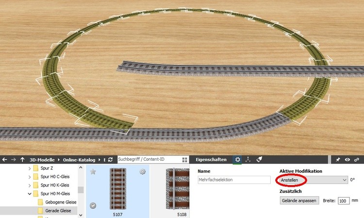

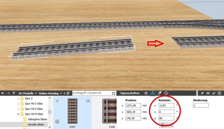

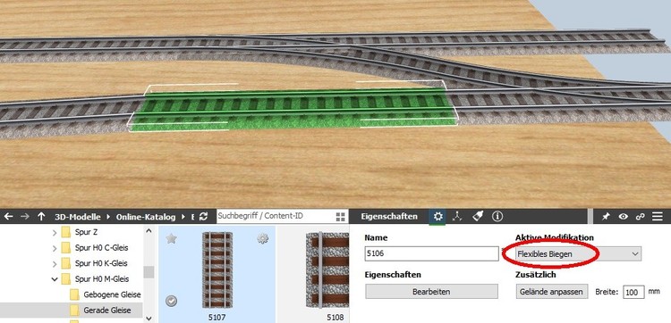

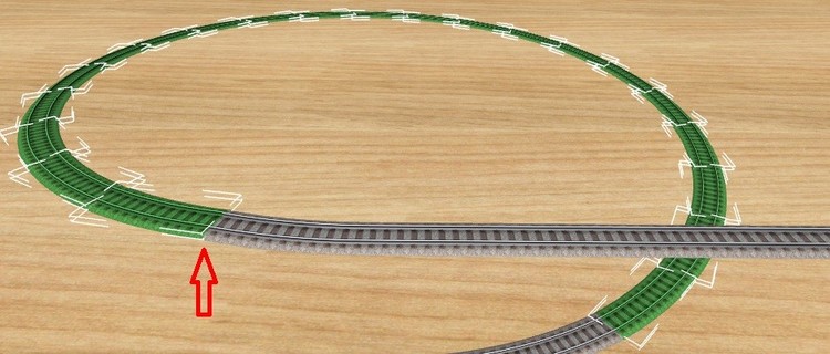

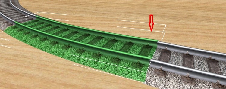

  11. Hallo @jfrey, zunächst einmal herzlich willkommen beim 3D-Modellbahn Studio und hier im Forum. Meist wird ein Gleis oder Gleisabschnitt angestellt, indem man es/ihn zwischen zwei Gleisanschlüssen, die sich in verschiedenen Höhen befinden, einpasst. Hierzu legt man die Gleisanschlüsse für die "Rampe" zunächst auf die gleiche Höhe, um das Gleis in der Ebene einzupassen. Das obige Bild zeigt eine gerade Gleisverbindung zwischen den beiden Weichenübergängen und in der Mitte eine Gleiswendel, die auf eine bestimmte Höhe angestellt werden sollen. Im zweiten Bild sind die "oberen" Streckenteile auf die vorgegebene Höhendifferenz angehoben. Betrachten wir zunächst die Gleiswendel. Jene Gleise, welche als "Rampe zwischen dem unteren und dem oberen Teil der Strecke angestellt werden sollen, werden zusammen markiert. Wählt man nun als "Aktive Modifikation" die Funktion "Anstellen" aus, wird der markierte Gleisabschnitt gelb eingefärbt. Bewegt man sich mit der Maus an das "freie Ende" des anzustellenden Gleisabschnitts, färbt dieser sich grün, und das "Rampen-Ende" kann mit gedrückter linker Maustaste an die obere Gleisstrecke angehoben werden. Sämtliche Gleise der markierten Gleisrampe machen diese Bewegung anteilmäßig mit. Wenn die Höhe nicht "exakt stimmt", kann man durch eine neue Markierung nur das letzte Gleisstück auswählen und bei diesem das "Anstellen" nochmals durchführen, um nun einen Übergang ohne "Stufe" zu erreichen. Von der Seite gesehen sieht das dann so aus. Entsprechrend verfährt man auch mit der "geraden" Rampe. Naturgemäß gibt es da nach dem "Anstellen" eine Lücke, die dadurch zustande kommt, dass die "schräge Länge" zwischen den zu verbindenden Gleisanschlüssen größer ist als bei der Verbindung in der Ebene. Diese Lücke kann beispielsweise dadurch "gefüllt" werden, dass man eines der beiden Gleise an der Lücke mittels der Funktion "Flexibles Biegen" entsprechend verlängert. Macht man dies mit dem angestellten Gleis, kann es passieren, dass dieses dabei horizontal ausgerichtet wird. Dann muss man das Anstellen und eventuell auch das Flexible Biegen nochmals wiederholen. Natürlich kann man auch ein bereits "angestelltes" Gleisstück an einen bestehenden Gleisabschnitt andocken. Nur kann es dabei passieren, dass das angedockte Gleisstück dann wie das Nachbargleis ausgerichtet wird. Deshalb sollte man sich vorher die Neigungs-Einstellungen des anzudockenen Gleisstücks merken, damit man diese Enstellungen nachträglich wieder eintragen kann. Viele Grüße BahnLand P.S.: Da ich meinen Beitrag in mehreren Etappen geschrieben habe (dazwischen Einkaufen, Mittagessen, Nachmittagsspaziergang mit der Familie), hat mich Andreas zwischenzeitlich überholt, weshalb Du einige Aussagen jetzt doppelt vorfindest. Ich hoffe, dass Dir mein Beitrag trotzdem noch etwas nützt.

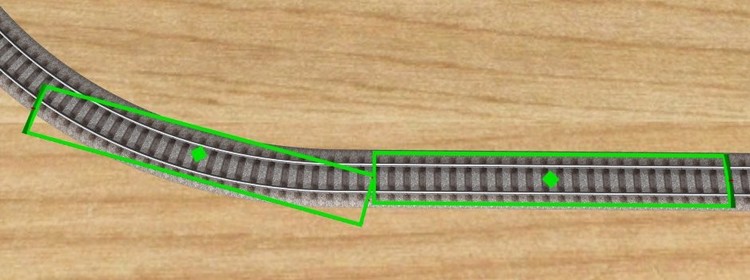

  15. Hallo Hubert, das ist meiner Ansicht nach in den meisten Fällen nicht möglich. Der Grund liegt darin, dass die "Auflagepunkte" der Fahrzeuge auf dem Gleis (die Position der tatsächlichen oder theoretisch angenommenen Drehgestelle) sich normalerweise nicht an den Enden des Fahrzeugs, sondern irgendwo zwischendrin befinden. Hierdurch scheren die Enden der Fahrzeuge in den Kurven zwangsläufig aus, was dazu führt, dass die Kupplungspunkte der Fahrzeuge "auseinander laufen". Hier ein paar Bildbeispiele: Ich habe zur Demonstration ein kleines "Fahrzeug" gebastelt, das etwa die Ausmaße eines Schnellzugwagens besitzt, aber in der ersten Variante keine Drehgestelle besitzt. Ich habe bei diesem Fahrzeug die Kupplungspunkte rot eingezeichnet, die vom Modellbahn-Studio automatisch angenommen werden, wenn es keine "_Coupler0"- + "_Coupler1"-Objekte gibt. Diese Kupplungs- oder Fahrzeug-Kontaktpunkte sitzen exakt an den Enden des Fahrzeugs auf dessen Längsachse. Kuppelt man zwei Fahrzeuge auf gerader Strecke aneinander, fallen die aneinander angrenzenden Kupplungspunkte der beiden Fahrzeuge exakt aufeinander. Lässt man das "Gespann" jedoch in eine Kurve fahren, schlagen die Enden des Fahrzeugs in der Kurve aus, weil vom Modellbahn-Studio - wenn keine Drehgestelle "_WheelSet0" + "_Wheelset1" definiert wurden, "ziemlich nah" beieinander liegende Drehgestelle in der Mitte des Fahrzeugs "angenommen" werden. Diese sitzen nicht - wie ich ursprünglich angenommem hatte - exakt in der Mitte (sonst müsste sich auch das grüne Viereck in der Fahrzeugmitte exakt in der Gleismitte befinden), sondern es gibt einen doch einige cm auseinander liegenden angenommenen Drehgestell-Abstand. Durch das Ausscheren nur eines Wagen am Beginn einer Kurve, solange sich der nachfolgende Wagen noch im geraden Streckenteil befindet, entfernen sich die Kupplungspunkte beider Fahrzeuge zwangsläufig voneinander. Erst wenn sich beide Fahrzeuge im gleichen Gleisbogen befinden, fügen sich die Wagenenden wieder "symmetrisch" aneinander, wobei allerdings die Kupplungspunkte weiterhin auseinder liegen. Den Algorithmus, der für dieses Phänomen "verantwortlich" ist, kenne ich nicht. Lässt man nun dieses Fahrzeug-Gespann durch eine S-Kurve fahren, schlagen die Fahrzeug-Enden gegenläufig aus, wodurch der Abstand und vor Allem der Versatz zwischen den Kupplungspunkten noch größer wird. Verpasst man dem fahrzeug nun mittels "_WhellSet0" + "_WheelSet1" explizit definierte Drehgestelle, die "ziemlich weit" außen liegen, fällt der Ausschlag der Fahrzeug-Enden deutlich geringer aus, ist aber trotzdem noch vorhanden. Befinden sich beide gekuppelte Fahrzeuge in derselben Kurve, treffen die Kupplungspunkte beider Wagen nun wie von Dir erhofft ziemlich nah aufeinander. Warum dies hier funktioniert, bei den Wagen ohne Drehgestelle aber nicht, kann ich leider nicht beantworten. Lässt man nun dieses Gespann durch eine S-Kurve fahren, ist der Versatz - wenn auch deutlich geringer - wieder da. Diesen gibt es übrigens auch in der Realität. Am Anfang meiner Studienzeit bin ich mit dem Zug zwischen dem Haus meiner Eltern und der Universität in der Nachbarstadt gependelt. Da habe ich es persönlich erlebt, wie in den Weichenstraßen die Faltenbälge der zusammengekuppelten Silberliing-Wagen sich in den Türrahmen der Wagenübergänge seitlich bewegten und dabei laute Geräusche der sich gegenseitig reibenden Gummiwülste von sich gaben. Verlagert man nun die "Aufsatzpunkte" der Wagenkästen auf den Fahrwerken ganz an die Fahrzeug-Enden (z.B. bei der Realisierung von Jakobs-Drehgestellen oder Talgo-Laufwerken) sollten die Kupplungspunkte der aneinander gefügten Fahrzeuge nach meinem Verständnis eigentlich immer zusammenfallen. Wie man im obeigen Bild sieht, tun sie das nicht exakt. Woran dies liegt, kann möglicherweise @Neo beantworten. Das letzte Bild zeigt schließlich, dass es bei an die Wagen-Enden verlagerten Drehgestellen auch in S-Kurven so gut wie keinen seitlichen Versatz gibt. Eigentlich sollte es diesen theoretisch überhaupt nicht geben. Doch auch hier gibt es seltsamerweise ein "Auseinanderdriften" der Kupplungspunkte. Viele Grüße BahnLand

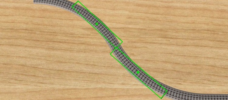

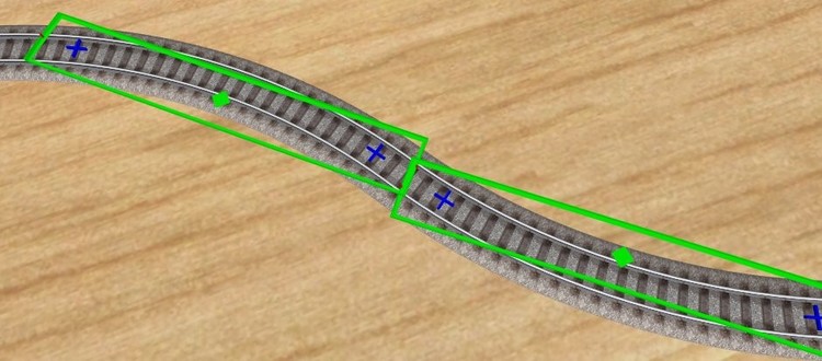

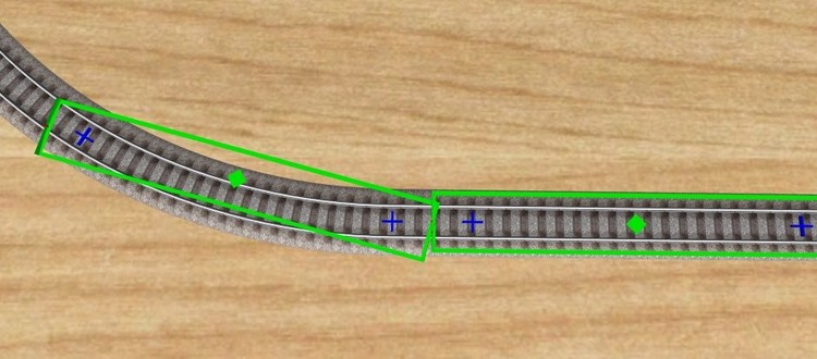

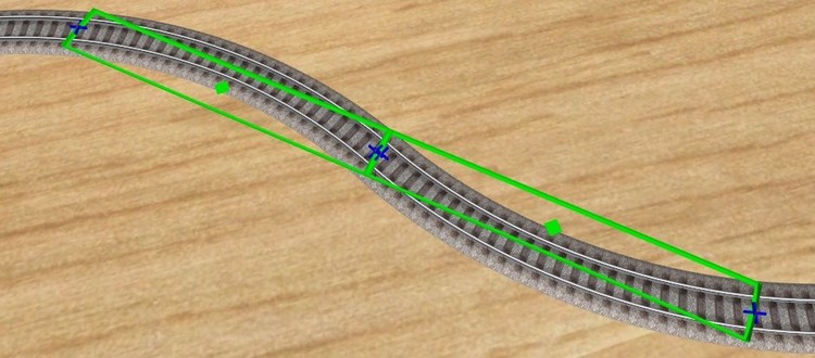

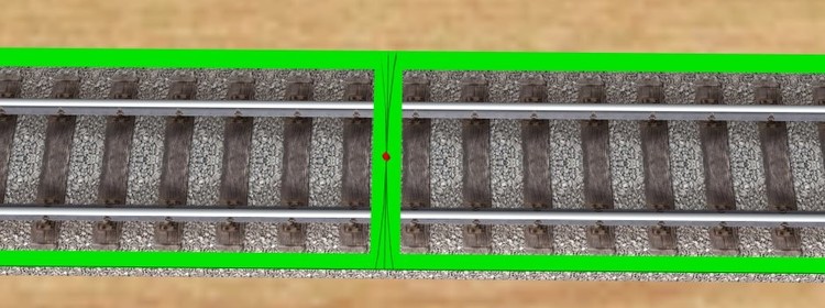

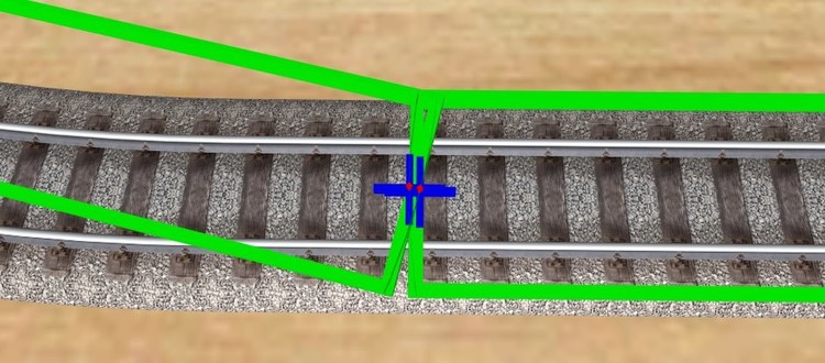

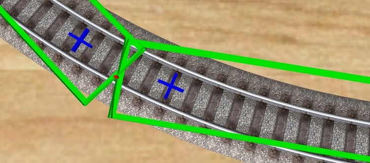

  16. Hallo Fex und Max, wenn Ihr Gleise direkt übereinander legt, müsst Ihr darauf achten, dass deren Übergänge zu den nächsten Gleisen nicht zusammenfallen. Sonst kann es passieren, dass ein Fahrzeug/eine Person plötzlich ungeplant eine Kehrtwendung einlegt. Grund: Stoßen mehr als 2 Gleis-Enden aufeinander, ist nicht vorhersagbar, auf welchem Gleisstrang der Weg eines ankommenden "Fahrzeugs" fortgesetzt wird. Lösung: Gleisübergänge der deckungsgleich übereinander liegenden Spuren (Gleise) gegeneinander "versetzen". Viele Grüße BahnLand

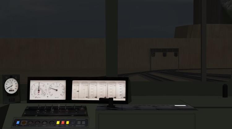

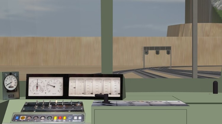

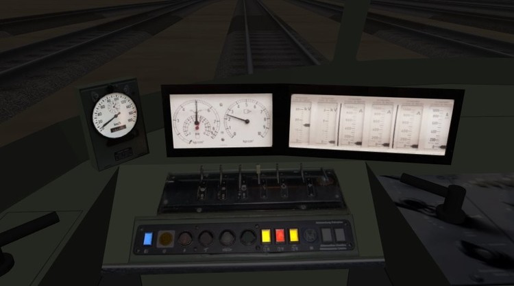

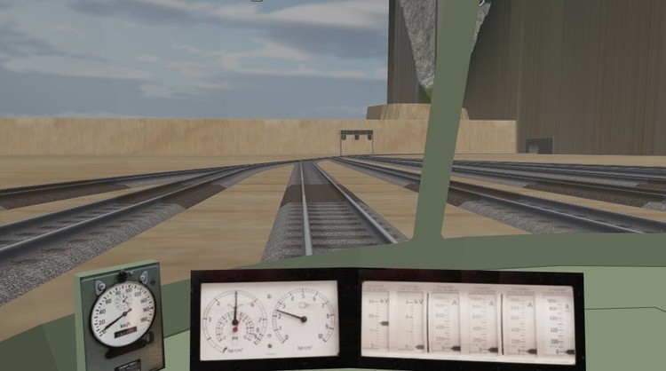

  22. Hallo alle miteinander, ich habe zwar noch nie eine Cockpit-Kamera eingesetzt, aber jetzt hat es mich interessiert. Hier das Ergebnis: Cockpit-Kamera bei Tag Cockpit-Kamera bei Nacht, nach unten verdreht Benutzer-Kamera bei Tag Benutzer-Kamera bei Nacht Vorteile der Cockpit-Kamera: Ist im motorisierten Fahrzeug-Modell standard-mäßig immer vorhanden. Kann mit der Maus während des Betriebs beliebig gedreht werden. Nachteile der Cockpit-Kamera: Benötigt für einen Blick auf die Cockpit-Armaturen ein separates 3D-Modell als Cockpit-Ansicht. Dieses wird dann beim Umschalten auf die Cockpit-Kamera immer eingeblendet. Ein Blick aus dem Cockpit ohne dessen Einblendung ist dann nicht mehr möglich. Position der Kamera im Cockpit nicht veränderbar. Keine Bedienung von Schalt-Elementen von der Cockpit-Kamera aus möglich. Keine automatische Ausrichtung der Cockpit-Kamera (z.B. über die "Verfolgen"-Eigenschaft) möglich. Bei vorhandener Cockpit-Ansicht als 3D-Modell kein freier Blick aus dem Cockpit ohne Sichtbehinderung durch das Cockpit-Modell mehr möglich. Vorteile der Benutzer-Kamera: Kann vom Benutzer im Cockpit beliebig positioniert werden. Verwendet als Cockpit-Ansicht die Ansicht des Fahrzeug-Modells aus der Position der Kamera heraus. Ein separates Cockpit-Modell wird nicht benötigt. Schalt-Elemente im direkten Sichtbereich der Benutzer-Kamera können von dieser aus geschaltet werden (Voraussetzung: Es darf sich zwischen Kamera und Schaltelement kein anderes Modell - z.B. eine Fensterscheibe - befinden). Ausrichtung der Kamera kann über die Eigenschaft "Verfolgen ..." dynamisch verändert werden. Bei Modellen ohne Cockpit-Modell kann durch Umschalten zwischen Benutzer- und Cockpit-Kamera zwischen der Sicht mit und ohne Führerstands-Umgebung gewählt werden (letzere bietet freien Blick auf die Strecke ohne sichtbehindernde Cockpit-Partien). Nachteile der Benutzer-Kamera: Muss separat hinzugefügt und ausgerichtet werden. Eine "dynamische" Veränderung der Ausrichtung ist nur über das Eigenschaftsfenster der Benutzer-Kamera (oder die EV - siehe Vorteile) möglich, nicht aber mt der Maus wie bei der Cockpit-Kamera. Setzt für das Fahrzeug-Modell voraus, dass es entweder "innen" keine Texturierung (dann von innen "durchsichtig") besitzt oder transparente Fenster für einen freien Durchblick hat. Sind die FEnster von außen und innen "nur " aufgemalt (wie z.B. beim MBS-Standard-ICE), sieht man von der Benutzer-Kamera aus nur auf die "Innenwand" des Cockpits. Welche Vor- und Nachteile letztendlich überwiegen, muss jeder Modellbauer für sich selbst entscheiden. Noch ein Hinweis: Wer für sein Modell sowieso eine Inneneinrichtung des Cockpits gebaut hat, kann dieses Modell - möglicherweise um "überflüssige" Bauteile abgespeckt - direkt als x-Datei für die Cockpit-Ansicht verwenden. So habe ich es beispielsweise für diesen Beitrag mit meinem RAe-TEE-II-Steuerwagen gemacht (das "offizielle" Modell besitzt keine Cockpit-Ansicht, um aus dem Cockpit heraus auch eine völlig freie Sicht auf die Strecke zu ermöglichen. Für die Sicht aus dem Cockpit mit Sicht auf dessen Front gibt es ja die Benutzer-Kamera. Viele Grüße BahnLand
