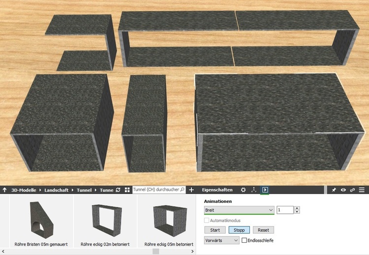

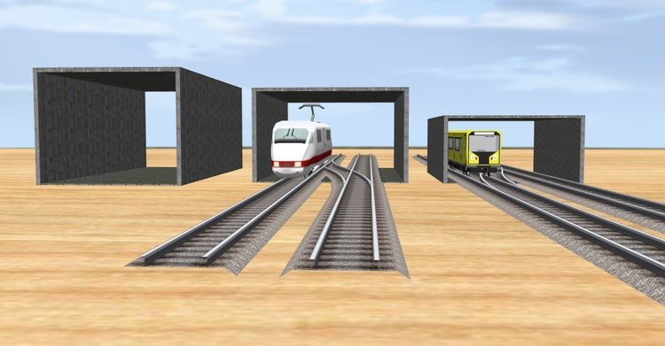

  2. Hallo Lobo, aus der Größe 3,42 MB dieser Textur-Datei schließe ich, dass diese mindestens 1024 x 1024 Pixel groß ist. Das muss für dieses Mauerwerk nicht sein. Versuche mal die Textur auf 256 x 256 Pixel zu verkleinern. Dann würde sich ihre Größe auf etwa 1/16 (etwa 193 KB) reduzieren. Wenn Du die Textur gar auf 128x128 Pixel verkleinern würdest, hättest Du sogar eine Reduktion auf 1/64 (etwa 49 KB). Dies gilt für das BMP-Format. Liegt die Texturdatei in einem anderen Grafikformat vor, ist sie vermutlich noch größer. Dann wäre auch die Ersparnis bei der Verkleinerung auf die oben genannten Maße entsprechend höher. Möglicherweise ist die 128x128-Größe etwas zu klein für dieses Mauer-Muster (wird auf dem Gebäude dann möglicherweise etwas zu grob und verwaschen dargestellt). Aber 256x256 Pixel sollten eigentlich "ausreichen". Probier es einfach mal aus. Viele Grüße BahnLand

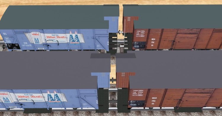

  3. Hallo Toni, ich vermute, dass Du das Fahrgestell als Ganzes mit "Radanim" bezeichnet hast. Du musst aus jedem Radsatz eine eigene Gruppe bilden (so heißt es zumindest bei Sketchup) und diese dann mit RadAnim0, RadAnim1, ... usw. bezeichnen, wobei mit dem Suffix die einzelnen Radsatz-Gruppen unterschieden werden. Dann müsste es nach meinem Verständnis funktionieren. Viele Grüße BahnLand

  5. Hallo Lobo, auch wenn Schlagerfuzzi Dir das mit der Frau zutraut (), vermute ich eher, dass es eventuell an Deinen verwendeten Texturen liegt. Ich schätze mal, dass die Texturen, die Du bei der Schule verwendet hast, "einfacher gestrickt" sind als jene bei der Dampfmolkerei. Denn die Größen der (beim Erstellen der mbe-Dateien komprimierten) Texturen spielen bei der Gesamtgröße des mbe-Modells eine wesentliche Rolle. Ich möchte dies einmal an einem kleinen Beispiel mit meinem "Lokomotiv-Zylinder" demonstrieren: Ich habe dazu das obige "Lokomotiv-Zylinder-Modell" zwar mit demselben Textur-Motiv, aber in verschiedenen Format-Ausprägungen belegt. Die unkompprimierte BMP-Datei belegt hiervon den meisten Speicherplatz. Die PNG-Datei hat bei diesem Beispiel sehr gut komprimiert, weil das Originalbild (BMP) im Wesentlichen aus großen einfarbigen Teilflächen und regelmäßigen Farbübergängen besteht, die speziell im PNG-Format besonders gut komprimiert werden können. Das JPG-Format komprimiert allgemein sehr gut, ist aber bei diesem speziellen Bild trotzdem nicht so "effektiv" wie die PNG-Komprimierung. Das JPG-Format besitzt außerdem die schlechte Eigenschaft, dass beim Komprimieren Datenverluste entstehen, die im Nachhinein nicht mehr rückgängig gemacht werden können (die PNG-Komprimierung ist verlustfrei und damit hieraus auch das "Originalbiold" wieder rekonstruierbar). Schaut man sich nun die aus den oben gezeigten Zylinder-Modellen exportierten mbe-Dateien an, stellt man fest, dass das Modell mit der nicht komprimierten BMP-Datei den geringsten Speicherplatz benötigt, der von der mbe-Datei mit dem JPG-Bild sogar um mehr als 3-fache "überboten" wird. Woran das liegt, erkennt man, wenn man sich die in den mbe-Dateien "versteckten" Textur-Dateien - nun in das DDS-Format umgewandelt - betrachtet: Die Umwandling der Grafik-Dateien in das DDS-Format stellt ebenfalls eine Komprimierung dar. Da die BMP-Datei unkomprimiert ist, fällt hier der Komprimierungs-Effekt am stärksten aus (Spalte "Gepackte Größe"). Er liegt etwa in der Größenordnung der Umwandlung vom BMP- in das PNG-Format. Bei den im PNG- und JPG-Format eingebrachten Bildern findet dagegen nur noch eine minimale Komprimierung statt. Dies liegt an den beiden Formaten, die durch die bereits erfolgte Reduzierung der Datei gegenüber dem unkomprimerten BMP-Format keine größeren Bereiche mehr besitzen, die aufgrund von identischen Bit-Mustern noch in großem Maße weiter reduziert werden könnten. Was ich damit ausdrücken möchte: Es hängt sehr stark vom Inhalt der Textur und vom verwendeten Grafik-Format und natürlich von der Bildgröße (Breite x Höhe) ab, inwieweit sich deren Größe durch die beim Erstellen der mbe-Datei erfolgende Umwandlung in das DDS-Format reduzieren lässt. Natürlich fließt daneben auch die Bildgröße (d.h. die Flächenmäßige Ausdehnung des Texturbildes) in die Größe der mbe-Datei mit ein. Es sind also die Anlzahl der Polygone und der Materialien nicht die einzigen Faktoren, welche die Größe der etstellten mbe-Datei bestimmen. Aber man kann möglicherweise durch die Auswahl der Texturbilder und deren Grafikformat die Größe der mbe-Datei beeinflussen. Viele Grüße BahnLand
