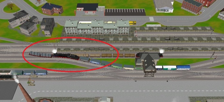

  18. Hallo Neo, ich habe die Ursache für das Kuppel-Problem gefunden: Es ist der Wohnwagen auf dem "verrückt" spielenden Autoverladewagen. Dieser ist nämlich als "Rollmaterial" definiert und hat daher selbst aktive "Andockpunkte". Diese scheinen bei den Kupllungen des Autoverladewagens dazwischen zu funken. Wenn ich den Wohnwagen gegen ein Modell austausche ("Modell ersetzen"), das nicht als Rollmaterial definiert ist (siehe Bild), ist der Fehler weg. Dennoch kann ich mir das Fehlerverhalten - insbesondere die beobachtete Abstoßung - nicht erklären - und auch nicht, wieso der Fehler in früheren Versionen des Modellbahn-Studios nicht aufgetreten ist. Ich habe die korrigierte Gotthard-Anlage jetzt im Online-Katalog nochmals freigegeben. Die korrigierte Version steht dort zur Verfügung, sobald se von Neo freigeschaltet wurde. An der "vereinfachten" Automatik-Schaltung habe ich bisher noch nichts verändert, da ich an der "komplexen" Ereignissteuerung noch dran sitze. Viele Grüße BahnLand

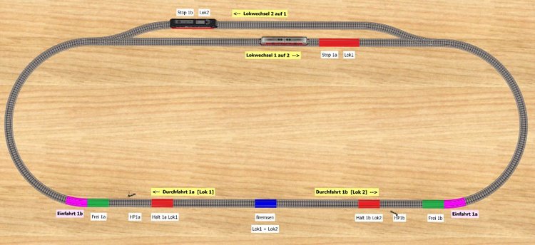

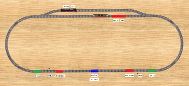

  24. Hallo Götz, sorry. hatte nicht bedacht, dass die Lok nach rechts über das gelbe Gleis hinaus fährt. Insofern hast Du Recht. Die Einschränkung auf die Fahrtrichtung von links nach rechts hat zumindest den Vorteil, dass man die Variable nicht benötigt. Man kann aber auch in meinem obigen Satz "Erreichen des gelben Gleuses" durch "Verlassen der Weiche" ersetzen. Dann funktiert's allemal, weil das Verlassen der Weiche nach links hierbei "bedeutungslos" ist und beim Verlassen nach rechts immer "richtig" geschaltet wird. Viele Grüße BahnLAnd
  25. Hallo Philippe, bei Deinem Anwendungsbeispiel gebnügt es, die WEiche nach dem Erreichen des gelben Gleises einfach "umzuschalten" (nicht "0" ode "1" auswählen!). DAnn schlatet die Weiche immer in die andere Richtung um als jene, aus der die Lok hergekommen ist. Viele Güße BahnLand
