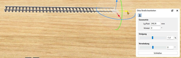

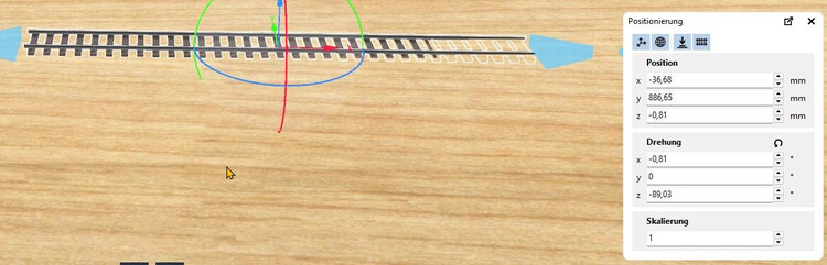

  8. Hallo @Neo, das mit in der z-Drehung falsch angezeigte Gleis hat eine interessante "Eigenschaft"... ... wenn man Duplikate so aufreiht... ... ist deutlich eine Steigung zu erkennen. Ein Duplikat... ... mit dem Manipulator y in die Länge gezogen zeigt dann auch die Steigung an... und die entsprechende Verdrehung in der x-Achse... ... wobei sich die Drehung in der z-Achse wieder (fast) normalisiert (-90°). (Das Gleis ist in seiner Grundorientierung 0° wieder y-orientiert) ... vielleicht hilft Dir das ja bei der Analyse des Problems... Gruß EASY
  9. Hallo, noch ein kleiner Nachtrag: Ich habe gerade festgestellt, daß ich für andere Versuche noch Maßstab H0 eingestellt hatte.... daß es in bestimmten Positionen eine/keine mit der x-Verschiebung gibt, ändert sich aber auch nicht, wenn ich dem Maßstab auf 1:1 umstelle und auf den entsprechenden Positionen bin... (warum auch... intern wird ja doch nur die Skalierung der Maße umgerechnet...) Gruß EASY
  10. Hallo, wie es aussieht haben wohl beide richtig beobachtet... bei mir ist es von der x-Position abhängig ob die Verschiebung statt findet oder nicht... Aus dieser Ausgangsposition findet eine Verschiebung in x statt... ... mit dem Mausrad in y auf -350 ... ... mit dem Mausrad in y wieder zurück auf 0... Aus dieser Ausgangsposition findet keine eine Verschiebung in x statt... ... mit dem Mausrad in y auf -350 ... ... mit dem Mausrad in y wieder zurück auf 0... Anmerkung: in beiden Positionen tritt die x-Verschiebung auch auf bzw. nicht auf wenn man mit dem Mausrad in z-Richtung verschiebt. ... von meiner Seite nichts ... das ist wohl eine Problemstellung für @Neo Gruß EASY
