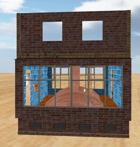

  4. Hallo zusammen, nachdem ich jetzt gut 2 Stunden den Fehler gesucht habe und ihn nicht gefunden habe, weiss ich keinen Rat mehr. Folgendes, wie aus einem anderen Post vielleicht bekannt, habe ich angefangen, eine Brauerei zu bauen. Heute habe ich 2 Wände neu gebaut und dabei festgestellt, das ich 2 Materialien zu viel hatte, nämlich 4. Gut, dachte ich irgendwo ein Teil nicht richtig mit dem Materialslot verbunden. Ich habe insgesamt 36 Teile mit eigentlich 2 Materialien. Alle überprüft, alle haben die selben Materialslot´s. Nun habe ich die Fenster und alles andere Durchsichtige weg genommen, blieben immer noch 3 Materialien übrig. Also, alle anderen Sachen vom Material getrennt, Blender geschlossen, wieder neu gestartet und den Rest (ohne Fenster) nochmal neu exportiert. Das Ergebniss sieht nun so aus: Die hellen Flächen sind als Lichtquelle definiert, deshalb die Zwei verschieden Farben. Wäre nicht schlecht, wenn da nicht folgendes Problem wäre: Frage, wo kommen bei einem Modell, ohne Materialslot´s 3 Materialien her ? Wäre net, wenn mich da mal einer (in dieser Beziehung) aufklären könnte. Einen schönen Tag wünscht Andreas (astt)

    Hallo @brk.schatz , nun will ich endlich mal antworten. Von wegen Termindruck, Gut Ding will Weile haben. Bin schon seit 2 Stunden auf der Suche nach 2 verschiedenen Materialien, die mir das MBS zuviel anzeigt. Habe eigentlich nur 24 Teile mit 2 Materialien. Wenn ich die Sachen aber ins MBS lade, sagt mir dieses, ich hätte 4 Materialien. Sehr Seltsam. Ausserdem, "Brauhaus zum spendablen Grafen". Na das wird nischt. Die Brauerei will ja bezahlt sein. Wie wäre es damit: Einen schönen ABend wünscht Andreas (astt)

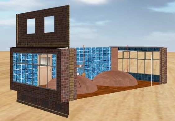

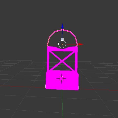

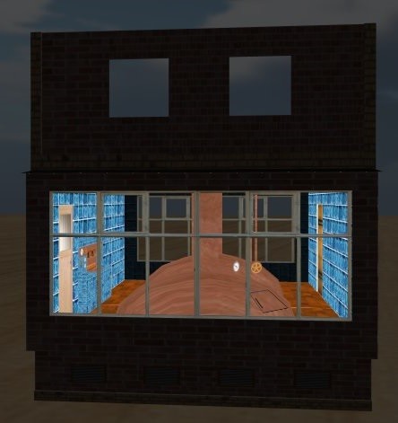

    Hallo, Heute hatte ich nicht viel Zeit, deshalb nur ein kleiner Fortschritt. Nebenbei bemerkt, habe ich natürlich Sch... gebaut, siehe 3. Bild > Licht. Die offene Seite soll niemanden stören, da kommt rechts noch ein Anbau für die Gärtanks und soweiter hin. Rechts kommt noch Büro und/oder Gaststube hin. Hier sieht es mit dem Licht ja noch gut aus. Aufgefallen ist mir die Sache erst im Dunkeln, ich habe 2 Wände vergessen zu beleuchten. Muss ich wohl nochmal ran. @brk.schatz na klar, erst löschen und dann schon wieder wach sein, weil Du Brand hast. Im übrigen, danke für Dein Lob, aber noch ist nix fertsch. @h.w.stein-info Brauhaus Graf Andre klingt gut, muss ich mir notieren. Man wird sehen. Na gute Nacht zusammen Andreas (astt)

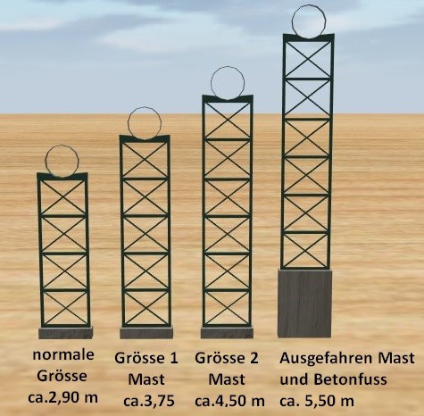

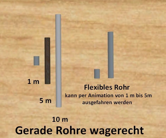

    Hallo nochmal, wie bereits oben erwähnt, habe ich noch einen Gittermast Ständer, um in die Höhe zu bauen. Dieser lässt sich aus seiner Grundhöhe von ca. 2,90 Meter bis auf ca. 5,50 Meter per Animation ausfahren. Dies geschieht zum einen durch die Erhöhung des Mastes selbst, sowie durch die Möglichkeit, den Betonfuss auf ebenfalls ca. 1 Meter zu erhöhen. Eines hatte ich gestern weiter oben vergessen zu erwähnen. Bei den geraden Rohren Wagerecht, sind die Kontaktpunkte etwas nach innen versetzt. Dies hat zwar den Nachteil, daß man eventuell keine verschieden farbige Rohre koppeln kann, da man sonst den Übergang zu sehr sieht, aber, es hat einen Vorteil, man kann die Rohre per X-Achse bis zu 10 % anstellen. Wenn also jemand nur etwas in die Höhe muss, ist dies die beste Alternative. Ein restliches schönes Osterfest wünscht Andreas (astt) P.S. Danke nochmal für Eure vielen Klicks.

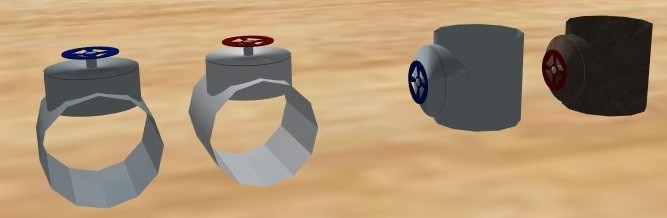

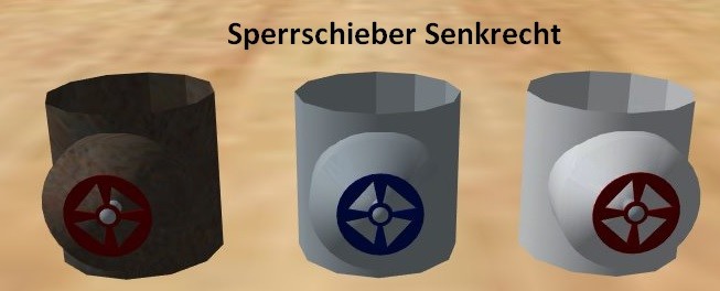

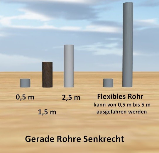

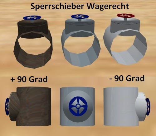

    Hallo Zusammen, ich habe die Tanks und Rohre nun offiziell in den Katalog geladen. Es gab doch noch die eine oder andere Änderung, deshalb nicht wundern, wenn die Entwurfs Veröffentlichung demnächst ein Fragezeichen ergibt. Ausserdem, habe ich einigen Sachen Animationen verpasst, um Euch die Arbeit zu erleichtern. Da wären natürlich zuerst die Tanks: Diese gibt es, wie bereits weiter oben beschrieben, in vier verschiedenen Variationen. Das Dach der Tanks ist per Animation in ca. 2 Minuten zu senken oder zu heben. Um mit den Tanks auch Flüssigkeiten transportieren zu können, gibt es natürlich auch Rohre: Gerade Rohre: Wie Ihr an den Bildern sehen könnt, habe ich ein wenig aufgeteilt. Es gibt nun Rohre, die Wagerecht einzubauen sind und welche für den Senkrechten Einbau. Diese Aufteilung wird durch alle "Rohrsparten" weitergehen, weil es so besser zu verarbeiten ist. Bitte probiert nicht, wagerechte Rohre als Senkrechte ein zu bauen, oder umgekehrt. Dies ergibt nur sinnlose Konstelationen der Rohre und ist mit mehr Arbeit verbunden. Von den geraden Rohren als Spline, bin ich wieder abgekommen. Ich habe dafür jeweils ein Rohr mt Animation zum ausfahren hinzugefügt. Kurven: Kurven gibt es natürlich auch. Zum einen in 45 Grad und zwei Versionen in 90 Grad. Bei den 90 Grad Kurven gilt auch hier, einmal wagerecht und einmal senkrecht einbauen. Beide Variationen, der 90 Grad Kurven, haben einen kleinen Würfel, an der Stelle, wo Sie an andere Rohre gesetzt werden sollten. Dies gewährleistet, daß die beigefügten Animationen ordentlich funktioniert. Einmal eingebaut, lassen sich diese beiden Kurven in 3 andere Richtungen drehen. Kreuzung und T-Stück: Bei den Kreuzungen, gibt es nicht viel zu erklären, ausser, daß Sie nur wagerecht eingebaut werden sollten. Das T-Stück hat ebenfalls mehrere Animationen, die es ermöglichen, das Teil nach oben und unten, für den Senkrechten Einbau, zu drehen. Sperrschieber: Auch hier habe ich wieder in Wagerecht und Senkrecht getrennt. Ebenfalls gibt es Animationen um die Teile, nach dem Einbau, in die richtige Richtung zu drehen. Diese Teile lassen sich neben der Grundrichtung in zwei andere Richtungen drehen. Diese Teile lassen sich neben der Grundstellung in 3 andere Richtungen drehen. Und zu guter letzt gibt es natürlich auch noch etwas, auf die Ihr die Rohre legen könnt. Betonsockel: Diesen gibt es bisher in 2 Variationen. Einmal ohne Haltebügel Einmal mit Haltebügel Ich weiss, der Haltebügel sieht erst mal etwas Klobig aus, ist aber in der Entfernung gerade Richtig. Beide Variationen sind mit einer Animation ausgestattet, die es ermöglicht, die richtige Höhe zum Boden her zu stellen. Theoretisch lassen sich die Rohre ohne weiteres an den Sockeln befestigen. Besser ist es aber, erst die Rohre zu verlegen und dann erst die Betonsockel unter die jeweilige Nahtselle von 2 Rohren zu Schieben. Aussehen, kann es dann in etwa so oder auch so Wobei bei letztem Bild entweder die Arbeiter besoffen waren oder es soll Kunst darstellen. Man weiss es nicht. Derzeit arbeite ich noch an einem Gerüst, um auch höhre liegende Rohre fest zu verankern, bzw. eine Strassenüberführung herstellen zu können. Hier ein erstes Foto Wenn Neo die Sachen freigegeben hat, könnt Ihr Sie in "Gebäude/Industrie und Gebäude/Industrie/Zubehör" im Katalog finden. Ansonsten, wünsche ich allen ein schönes, ruhiges Osterfest mit vielen Eiern. Andreas (astt)
