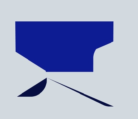

  11. Hallo zusammen, ich hab mal ein Problem mit Blender, nehme ich an. Ein von mir gebautes Teil sieht in Blender so aus: Wenn ich es per X. Datei in das MBS hohle, sieht es aber so aus: (sind eigentlich 2 Bilder, Oben Vorderseite, unten Rückseite) Defakto sind die Rundungen nach hinten geklappt, ich kann Sie aber in Blender weder sehen, noch irgendwie markieren. Hat einer einen Tip, was ich da falsch gemacht habe ? Einen schönen Tag wünscht Andreas (astt)

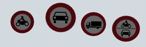

  19. Hallo Feuerfighter, anbei die Zip mit den Dateien, schon mal Danke für das darüberschauen. Schild.zip @Neo Die Grafik ist ein PNG, aber wahrscheinlich in zu geringer Auflösung. @shpaul13 Na ja, für so ein kleines Schild den Aufwand zu betreiben, halte ich für Übertrieben. Vor allem, wenn man bedenkt, daß es eventeuell Tauschtexturen dafür geben könnte. Wäre also sehr hoch der Aufwand. Einen schönen Sonntag wünscht Andreas (astt)

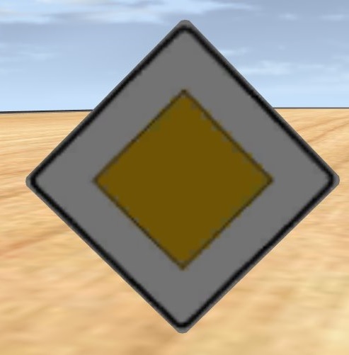

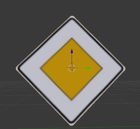

  21. Hallo zusammen, ich versuche seit gestern, einem Verkehrsschild, daß von mir in Blender erstellt wurde, eine passende Texture zu verpassen. Ist kein Problem, dieses kommt, wenn ich die X Datei in MBS einlese. Hier sind dann immense Pixelfehler auf der Texture zu sehen, die im Original und in Blender nicht vorhanden sind. Kann mir da einer einen Rat geben, was ich da falsch mache ? Original Bilddatei (hier sehr Gross dargestellt) Blenderansicht Und Nahansicht aus dem MBS. Einen schönen Sonntag wünscht Andreas (astt)
