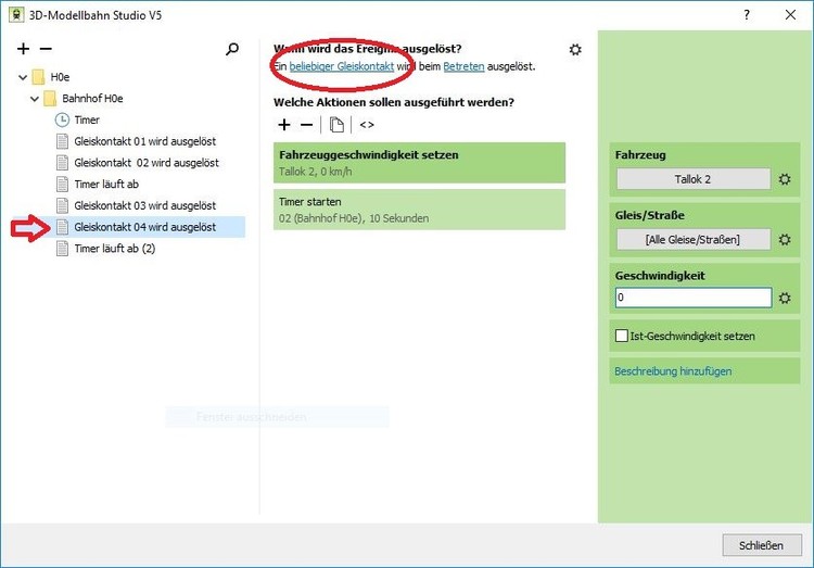

  12. Goetz antwortete auf pfjohs Thema in Fragen zur Steuerung
    Du hast bei beiden Loks den Regler "Verzögerung" ganz nach links geschoben. Damit haben sie praktisch keine Bremskraft mehr. Deshalb halten sie nicht an. Dein Ereignis "Gleiskontakt 04 wird ausgelöst" reagiert auf einen beliebigen Kontakt. Also auf alle und nicht nur auf den Kontakt 04 Punkt 2 war der Verursacher deiner Probleme. Den habe ich korrigiert und damit läuft deine Anlage jetzt. Beschleunigung und Verzögerung habe ich auch etwas höher eingestellt. Aber wahrscheinlich würde es jetzt nach Korrektur des besagten Fehlers auch mit deinen Einstellungen funktionieren. H0 H0e Korrektur.mbp
