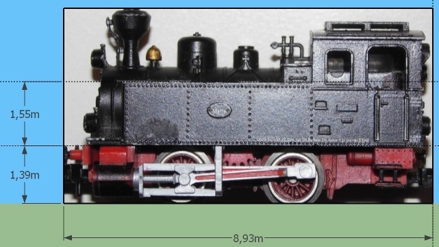

Hallo zusammen, vielen Dank für das viele Lob. Das motiviert. Deshalb stelle ich mal ein Bilderrätsel ein. Was wird das denn? ??? Brummi
