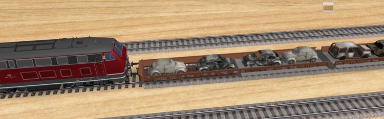

  14. Hallo @Schwartautom, hier die von @Neo erstellte und von mir umlackierte 111 An Neo für den Katalog versandt Gruß Hermann
  15. Hallo Thomas, ich habe die Lokomotive schon mehrfach umlackiert. wenn Du ein Foto deiner Wunschlackierung hier einstellst kann ich sie Dir für deine Anlage lackieren. In den Katalog kann sie aber nur Neo als Erbauer des Modells einstellen Gruß Hermann

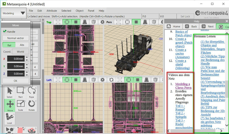

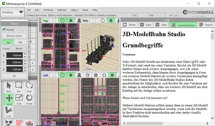

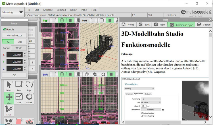

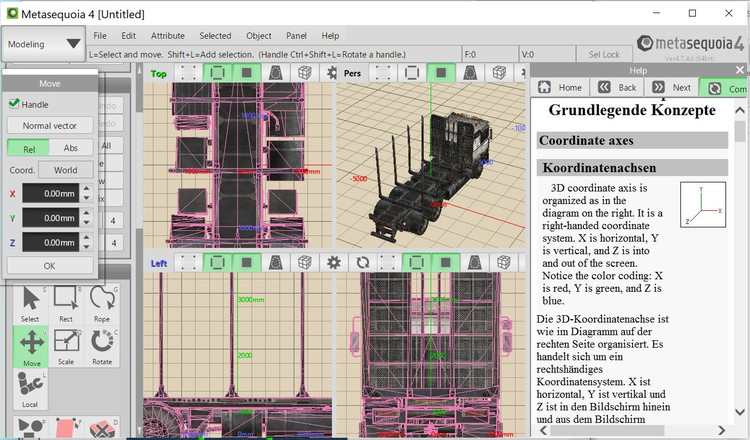

  19. Hallo @KarlFerdinand, über die Menues Katalog-Texturen-neu kannst Du eigene Texturen einfügen. Gruß Hermann

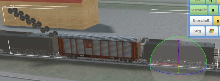

  21. Hallo @maxweiMax, ich habe die gltf lok aus deiner zip einmal probeweise in das MBS geladen, die Räder drehen gegen die Fahrtrichtung. Mit freundlichem Gruß Hermann
  22. Richtig
