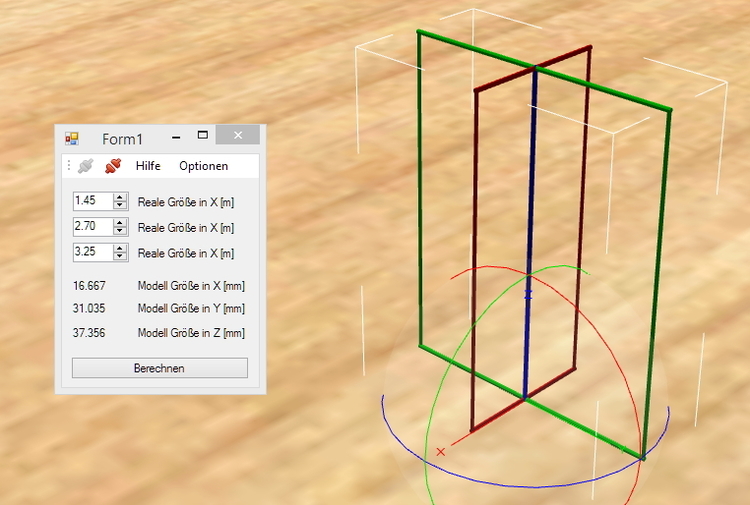

EASY Geschrieben 18. Dezember 2016 Autor Teilen Geschrieben 18. Dezember 2016 Hallo, ... nachdem ich mich (wieder mal) mit den Proportionen von Modellen herumschlage und es mich irgendwie geärgert hat, daß ich immer wieder zum Taschenrechner greifen muß, habe ich mal noch die Umkehrung von meinem Plugin "Objekte-Messen" als Versuch angefangen... Der Ausgangspunkt sind die realen Maße der Objektes und berechnet wird die Modellgröße. Außerdem wird ein "Modell" in der richtigen Modellgröße erzeugt, so man eine (visuelle) Vorstellung bekommt in welchem Verhältnis es zu anderen Modellen steht... Momentan reicht der Einstellungsbereich für das Original bei 0,1m ... 10m und funktioniert nur für H0... ... bei Interesse würde ich daraus ein "richtiges" Plugin machen (auch für andere Spurweiten)... oder "Objekte-Messen" entsprechend erweitern. Gruß EASY Link zu diesem Kommentar Auf anderen Seiten teilen More sharing options...
BahnLand Geschrieben 18. Dezember 2016 Teilen Geschrieben 18. Dezember 2016 Hallo EASY, hört sich in jedem Fall "nützlich" an. Viele Grüße BahnLand Link zu diesem Kommentar Auf anderen Seiten teilen More sharing options...
wopitir Geschrieben 21. Dezember 2016 Teilen Geschrieben 21. Dezember 2016 Hallo EASY, das Tool wäre für andere Spurweiten sehr hilfreich. Ich rechne derzeit mit Taschenrechner um auf Spur N. Gruß Wolfgang Link zu diesem Kommentar Auf anderen Seiten teilen More sharing options...
