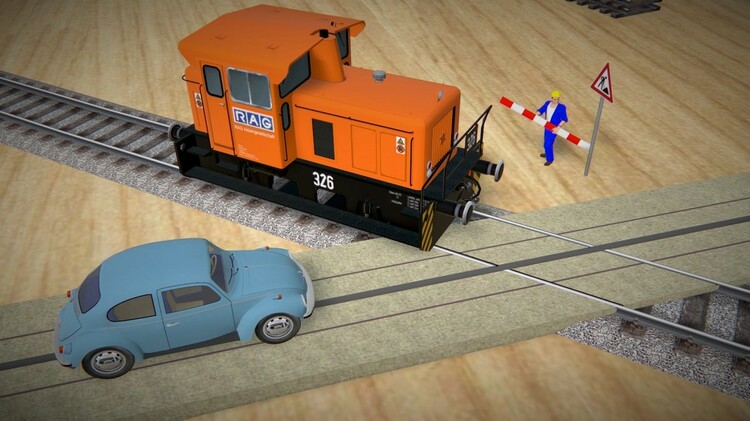

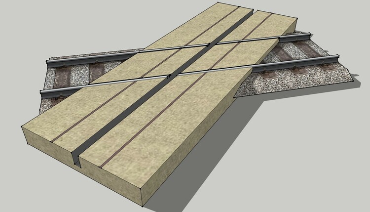

Roter Brummer Geschrieben 8. April 2022 Geschrieben 8. April 2022 (bearbeitet) Hallo zusammen, der Bahnübergang 4532 hat mich einiges an Geduld und Hirnschmalz gekostet. An dieser Stelle noch einmal ganz herzlichen Dank an @BahnLand für die zur Verfügung Stellung der Datei für den Gleiskörper. Letztendlich liegen die Höhen der Straße und der Schiene auf unterschiedlichen Niveaus und haben ebenso unterschiedliche Abrollhöhen. So kommen Schiene und Straße zusammen. Dazu muss man jeweils eine kurze Steigung im Schienenstrang einbauen und erreicht so einen sauberen Übergang zur Höhe 0. Die Optik der Schiene kann schließlich noch durch die eingebaute Tauschtextur den weiteren Gleisen angepasst werden. Wer mag, kann sich das Machwerk schon einmal als Entwurf ansehen: F72214D8-6BDE-42CD-BBAD-5A59F15093B0 Die anderen AMS-Schienen sind jetzt schon im Katalog. Vielen Dank an @Neo dafür. HG Brummi Bearbeitet 8. April 2022 von Roter Brummer
MX1954LL Geschrieben 8. April 2022 Geschrieben 8. April 2022 vor 16 Minuten schrieb Roter Brummer: Die anderen AMS-Schienen sind jetzt schon im Katalog Hallo Brummi, der Bahnübergang ist toll, funktioniert tadellos. Die anderen Schienen hab ich natürlich schon gesehen und auch ausprobiert. Dabei kam bei mir die Frage, ob wir schon die Kurve 4445 erwähnt haben. Das wäre die halbe 4492 also der selbe Radius in 45°. Soweit ich das sehe fehlt die noch als einzige 2spurige Straße im Katalog. Schöne Grüße Lothar
Roter Brummer Geschrieben 8. April 2022 Geschrieben 8. April 2022 Hallo zusammen, die Stadtkreuzung 4721 und der kleine Bahnübergang 4532 sind final hochgeladen. vor 3 Stunden schrieb MX1954LL: Dabei kam bei mir die Frage, ob wir schon die Kurve 4445 erwähnt haben. Nein, die hast du bisher nicht erwähnt. Ist aber ebenfalls hochgeladen. HG Brummi
MX1954LL Geschrieben 8. April 2022 Geschrieben 8. April 2022 vor 15 Minuten schrieb Roter Brummer: kleine Bahnübergang 4532 Hallo Brummi, den wollte ich gerade in meine Anlage einbauen. Geht aber nicht, weil mein Muster in der MBP Datei falsch gebaut war, vermute ich mal. Die Schiene kreuzt die Straße um 90° gedreht. Sorry, Asche auf mein Haupt. Hier ein Foto vom Original. Grüße Lothar
