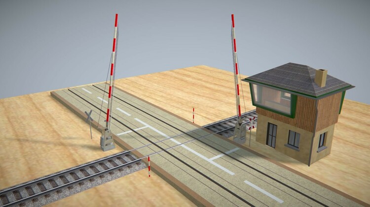

der Bahnübergang mit zweispuriger Straße wäre dann auch fertig.
Im Vergleich zum kleinen Bahnübergang war das Ganze dann eher ein Spaziergang.
Ich bitte um Überprüfung, damit eventuelle Fehler jetzt schon ausgebessert werden können.
F0AA0C8D-3AB4-442C-8371-852259018548
Außerdem wurden die Doppelabzweigungen in 4712A und 4712B umbenannt. Ich hoffe, dass damit alles korrekt wiedergegeben ist.
