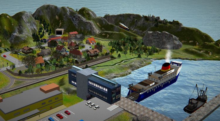

BK2-neu: Eine quirlige kleine Welt!
Viele Ereignisse und Funktionen sind dazugekommen. Und damit man einen Überblick bekommt, wird alles durch automatische Kamerafahrten verbunden, die nach dem Zufallsprinzip aufeinander folgen. Bis man alles gesehen hat, kann schon mal eine halbe Stunde vergehen. Viel Spaß!
7 Februar 2020:
NEUE VERSION (optimiert für V5): E05DD956-DDA8-43E7-A172-85C8925FE637
Beschreibung der Idee:

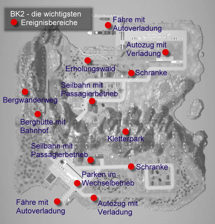

Bei meiner zweiten Anlage habe ich mich auf "Huckepack-Verladungen" konzentriert. Autos fahren aufs Schiff; Autos werden vom Zug transportiert; Passagiere steigen in die in den Zug oder die Seilbahn. Darüber hinaus gibt's natürlich auch Ampeln, Schranken, Parkplätze etc.. Damit das alles automatisch läuft, musste ich die Ereignisverwaltung ganz schön strapazieren. Hinzu kam ganz neu eine schier endlose Zahl von Kamerafahrten, die letztlich per Zufall gestartet werden.
Doch nun die Story: Die Insel mit dem Namen BK2 (seltsamer Name) wird von einem Gebirgszug in zwei Teile getrennt. Um dennoch von einer Seite zur anderen zu kommen, muss man durch einen Autotunnel fahren. Allerdings wohnen im Berg wilde Tiere, was die Benutzung des Autotunnels extrem gefährlich macht. Daher haben sich die ängstlichen Einwohner eine Menge anderer Möglichkeiten einfallen lassen. Es gibt zwischen Ost und West eine Fährverbindung, einen Autoreisezug und eine Gondelbahn. Nur die ganz Mutigen wagen die Reise durch den Tunnel in einem Autocockpit. Gehört Ihr dazu?

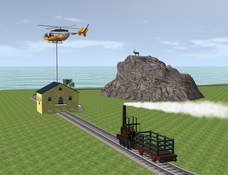

hier ist Deine Demoanlage für Kamerafahrten! Es wurde eine Insel mit zwei... aber das wirst Du ja sehen.
Ich habe Dir zwei Ereignisse mit Kamerafahrten entworfen und dazwischen die Kamerarundtour eingefügt. Die Steuerung findest Du in der Ereignisverwaltung. Der Trick liegt im Countdown "Kamera", der die Länge jeder Kameraeinstellung festlegt.
Eines war allerdings blöd: Als ich fast fertig war, hat der Kasperl sein Haus mitten auf die Schienen gebaut. Aber auch da habe ich eine Lösung für Dich gefunden.
Viel Spaß wünscht Koreander (der eigentlich Lust gehabt hätte, an dieser Anlage weiterzubauen...)

Hallo Fex, danke! Hast Du eine Idee, wie ich das Seil aus dem Heli (wie von einer Winde) herablassen könnte?

wie versprochen meine Lösung <Seilwinde>. Leider nicht so elegant wie Frank seine Lösung.
MBS-Da_werden_sie_geholfen.mbp (Nicht Sehenswert, sagt fex :/)

vor 12 Stunden schrieb fex:
Hallo  Koriander, wie versprochen meine Lösung <Seilwinde>.
Hallo Fex, herzlichen Dank! - äh... bloß bin ich irgendwie zu doof... Wie starte ich das Szenario?
(das passiert, wenn ein Amateur wie ich auf einen Profi wie Dich stößt)
Grüße von Koriander
Hallo Koriander,
ich habe den Startknopf auch gesucht - er ist "unsichtbar".
Es gibt 2 Möglichkeiten, ihn zu finden:
  1. Öffne das Selektionsfenster - deaktiviere alle Filter ("keine") - aktiviere den Filter "Steuerobjekte" - jetzt wird der "Kippschalter-Szenario-Starten" sichtbar -  wähle diesen mit Doppelklick aus - wähle nun im Eigenschaftsfenster die Schalterstellung "An" aus - das Ergebnis ist ein "Rundflug" um den Ort.
  2. Öffne das Selektionsfenster - wähle "Alle" Filter aus - markiere alle Objekte und schließe das Auswahlfenster - blende nun alle unsichtbaren Objekte ein, indem Du im Eigenschaftsfenster auf das rote Auge klickst - nun werden sowohl der Schalter als auch andere unsichtbare Objekte (Zeppelin und Seile) sichtbar.
@Fex:
Ich weiß allerdings nicht, wie man deine "Seilwinde" in Gang setzt, und was im Endeffekt eigentlich alles unsichtbar oder sichtbar sein soll.
