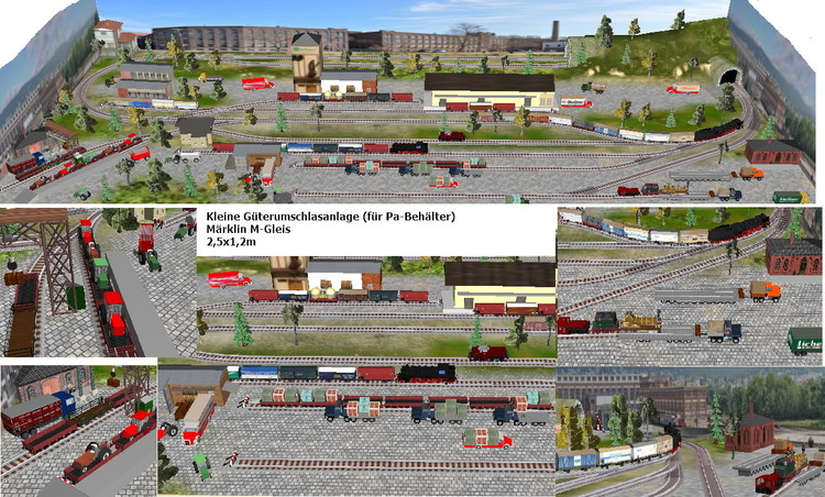

Heute habe ich die Vorläufer des Container-Verkehres als Thema für eine kleine Güterumschlaganlage genommen. Die Pa-Behälter im Haus-zu-Haus-Verkehr funktionierten nach dem gleichen Prinzip wie die heutigen 20- und 40fuss-Container. Nur halt mit kleineren Dimensionen.
Ich erinnere mich, das Ende der 60ger Jahre Märklin den 1. Hapag-Containerwagen auf den Markt brachte und der alte Behältertragwagen in meiner Gunst verlor. Inzwischen weiß ich diese Bauform auch wieder zu schätzen und ich habe auch mehrere dieser Fahrzeuge. Ein belebendes Element.

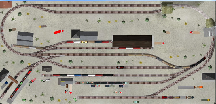

Natürlich kannst du den Gleisplan haben.
Das Ziel des Entwurfes war, eine Rangieranlage auf möglichst kleinem Raum zu verwirklichen. Ich habe dazu teilweise den Industrieradius von Märklin genommen, da ja keine "langen" Fahrzeuge hier verkehren. Die Rundstrecke dient lediglich zur Simulation des Zugwechsels.
Mir ist allerdings jetzt nicht bekannt, ob die von dir angedeuteten Gleissysteme ähnliche Gleisradien haben. Ggf. wäre da eine Anpassung der Plattengröße erforderlich.
Die Anlage beinhaltet div. Lagerhallen, Freiladegleis, Bockkran, Pa-Behälterverladung und Anschluss für den Culemeyer-Rollbetrieb, so wie die Güteranlagen in den 60er Jahren war.

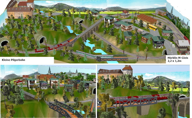

Heute habe ich für euch eine kleine Pilgerbahn (in Bayern).
Die Sekundärbahn fährt in die Provinz, wo ein Kloster von Märkliner-Mönchen eine Ausstellungsanlage betreibt. Die Besucher können bei Wein, Bier und Lokpfiffen in sich gehen. Der Abt lässt zur vollen Stunde die Schranken herunter...
Unter 3m² und trotzdem ein sinnvolles Spielerlebnis

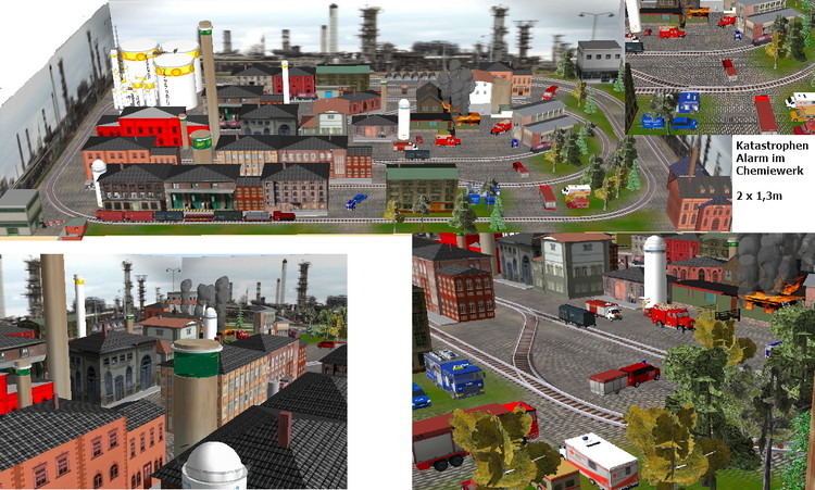

Bei meiner Baureihenübersicht habe ich mich an meine Katastrophenschutzzeit erinnert. Da kam mir die Idee, dazu eine kleine Anlage zu entwickeln.
Ein Brand im Chemiewerk kann böse enden.

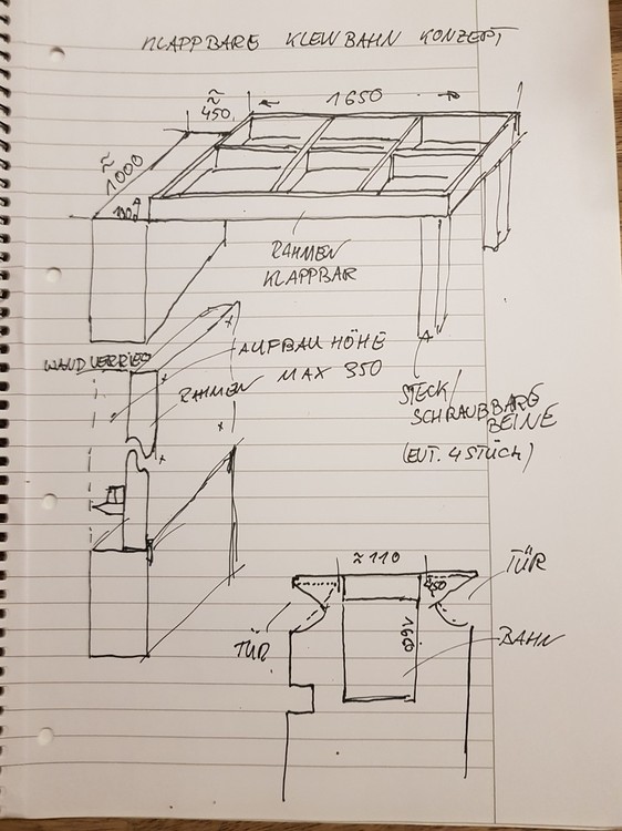

Ich habe mal eben schnell die Idee bzw. unser Vorhaben aufgezeichnet damit man sich eine Vorstellung machen kann

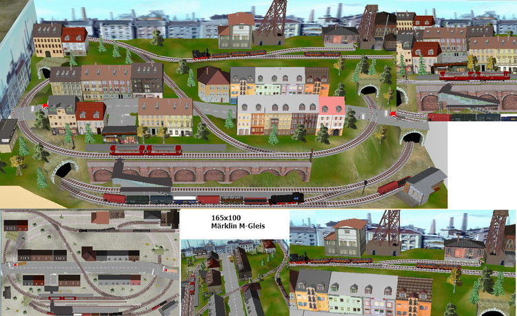

Ich habe mal dem Thema Ruhrpott die Größe von 165 x 100 verordnet.
Herausgekommen ist folgender Entwurf:
Kurze Erklärung:
Epoche 3 mit Dampflokbetrieb/Schienenbus, Zechenanschluß für Kohlentransport, 1 verdecktes Abstellgleis
mögliche Stromkreise: 1. Trafo Ringstrecke, 2. Trafo Zechengelände mit Zufahrt, 3. Trafo Licht

Deine zusätzlichen Infos von vor 7 Stunden habe ich eben erst zur Kenntnis genommen. Dazu einige Anmerkungen:
Oberleitung ist was für größere Anlagen, da die E-Loks in der Regel einen größeren Zug befördern. Bei solchen Kleinanlagen sollte man aber auf kurze Züge / Triebwagen ausweichen. Zudem kann man ohne Oberleitung die Scheitelhöhe bei Gleiskreuzungen um 1,5-2cm reduzieren. Das ist wiederum für die Steigungsstrecke günstiger.
Ein Schattenbahnhof mit entsprechendem Zugwechsel lässt sich auf dieser Größe nicht realisieren, da dafür die Gleislänge nicht ausreicht. Ich habe gerade mal ein Abstellgleis in vernünftiger Länge untergebracht. In dem Vorschlag können 2 Züge abwechselnd auf der Ringstrecke fahren und zusätzlich über den 2. Trafo im Zechengelände rangieren. Zudem ist eine weitere Zugeinheit auf dem verdeckten Abstellgleis abgestellt.
Sicher kann auch eine Oberleitung eingebaut werden, aber für authentische Zuggarnituren fehlt einfach der Platz.
Wenn du auf das Bild klickst, kannst du bis zu 4x vergrößern.

Mhm....das Bild unten links. Kann man das grösser sehen? Sind dort 2 bzw 4 Radien drin? Das wäre ja wirklich schön....Und ich habe hier viele dieser kleinen E-Locks die man eigentlich immer nur in den Wartungsbereichen der Bahn sieht....

Meine Meinung zum Thema Oberleitung habe ich eben (vor 5 Minuten) kundgetan: Ich rate euch in diesem Fall ab.
Mit Streckenbretter kann man die Anlage natürlich variabel ausbauen und z.B. mit der Größe 0,5 x 0,2m gleich um einiges verlängern. Diese könnten bei Betrieb angesteckt werden und ansonsten auf einem Schrank verweilen. Dabei steht der Ausgestaltung dieser Bretter nichts im Weg. Wie die Bretter anzusetzen wären, hängt natürlich von den örtlichen Gegebenheiten ab. Ebenso die Gleisführung.

ich habe als Kind/Jugenlicher eine klappbare Eisenbahnanlage gehabt. Ehemaliges Schrankbett mit einer Anlagengröße 1,00 x 2,00 Meter Spur TT.
Meine Erfahrung ist, das es sehr lästig war, jedes Mal alles mobile Material abräumen zu müssen. Damit die Platte hochgeklappt werden konnte.
Bei 3,50 Meter Deckenhöhe würde ich über ein Seilzugsystem mit Gegengewichten nachdenken. Damit könnte man die komplette Anlage immer leicht zur Decke hinauf/herunter bewegen.
