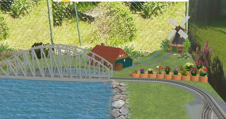

Möchte euch nun bitten mich aufrichtig zu begutachten und auf die Fehler hinzuweisen die noch vorhanden sind, nur aus Fehler kann man lernen und wenn nötig berichtigen.                                                                                                                                                                          GesamtAnsicht.thumb.jpg.dda5c8758cc18fc99f3a87a28b55fe07.jpg                                            Noch nicht ganz fertige Gesamtanlage meine gewesenen LGB - Gartenbahn Nachbildung.                            Wünsch euch allen noch einen schönen Sonntag.

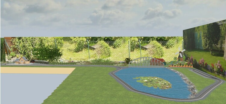

Hallo Modelbahn Freunde, habe nun meine noch nicht ganz fertigen Gartenbahn hochgeladen und freue mich auf Eure Meinung.
Hier die ID: D9B5FF6D-3C13-4E83-A602-37BCBC8F8732
Gruß Dieter
Hallo Dieter,
da hast Du Dir ja eine nette kleine Gartenbahn gebastelt. Es freut mich, dass Du allen Widernissen zum Trotz nie aufgegeben hast. Dann wünsche ich Dir mal viel Freude beim Weiterbau, ich kann nur sagen: Klein aber fein!
Walter
Hallo Dieter,
besonders gefällt mir dein Anlagenhintergrund. Mit den Fotos des Gartenzaunes bringst du zum Ausdruck, was es ist - eine Gartenbahn ! Auch die großen Gartenpflanzen verstärken den Eindruck.
Gut gelöst (y) meint
Henry
Hallo Dieter,
auch von mir herzlichen Glückwunsch zu Deinem Erstlingswerk.
Ich kann den Vorrednern nur beipflichten, dass Du den Gesamteindruck Deiner ehemaligen Gartenbahn sehr gut rüber gebracht hast. (y)

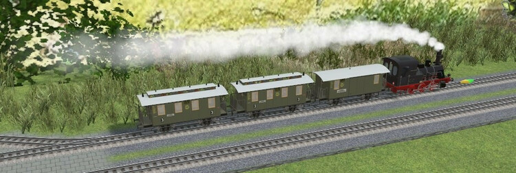

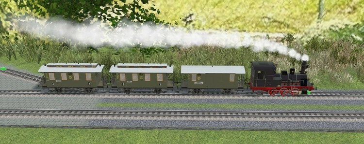

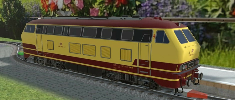

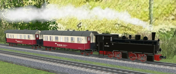

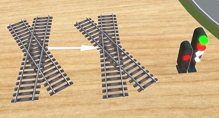

Wenn Dein Dampfzug die Endschleife des Bahnhofs "Wiesengrund" verlässt, "haut" es den letzten Wagen auf der Weiche auf das andere Gleis, weil die Weiche umgeschaltet wird, bevor der Zug sie komplett passiert hat. Dies liegt daran, dass der Abstand des unter der Lok rechts sichtbaren Gleiskontakts zur Weiche zu kurz (kürzer als die Länge des Zuges) ist.
Wenn Du den Gleiskontakt so weit nach rechts verschiebst, dass der komplette Dampfzug zwischen ihn und die Weiche passt, wird  diese erst umgeschaltet, nachdem der Zug sie passiert hat, und der Wagen bleibt auf dem richtigen Gleis.

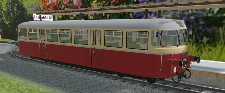

Ich weiß nicht, ob Du auch versucht hast, das Fahrzeug-Material Deiner ehemaligen LGB-Gartenanlage nachzubilden, oder ob Du die Fahrzuge aus dem Online-Katalog "frei" ausgewählt hast. Sollte letzteres zutreffen, möchte ich Dir vorschlagen, die Lok (dies ist kein Triebwagen!) aus dem obigen Bild durch einen "wirklichen" Triebwagen zu ersetzen.
Dieser Triebwagen stammt aus der Kategorie "Bahnfahrzeuge\Schmalspur\Schmalspur 1000 mm\Triebwagen" und besitzt die richtige Spurweite (Meterspur) für das von Dir verlegte "LGB"-Gleis (das von Dir eingesetzte Fahrzeug ist eine Normalspur-Lok, deren Räder nicht auf die Schienen passen).
Auch Dein Dampfzug ist ein Normalspur-Zug, den ich deshalb im obigen Bild ebenfalls durch einen Schmalspurzug ersetzt habe (Lok aus der Kategorie "Bahnfahrzeuge\Schmalspur\Schmalspur 1000 mm\Dampfloks", Wagen aus der Kategorie "Bahnfahrzeuge\Schmalspur\Schmalspur 1000 mm\Personenwagen").
Von der Länge her passen die hier gezeigten Schmalspur-Züge genauso auf Deine Anlage wie Deine originalen Normalspur-Züge, sodass Du - abgesehen von der Vergrößerung des bei den ersten beiden Bildern beschriebenen Abstands - nichts zu ändern brauchst. Insbesondere funktioniert auch Deine Ereignissteuerung mit den neuen Zügen genauso wie mit den originalen Zügen.

Hallo BahnLand,

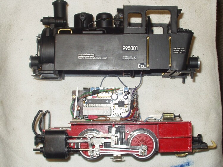

zuerst meine aufrichtigen Dank für die belehrende Kritik, hier erkennt man meine Unerfahrenheit bei MBS, lerne aber gern noch etwas dazu. Da ich im Katalog keine LGB Fahrzeuge gefunden habe, hab ich was gefällt genommen, ohne Eure Hilfe werde ich wohl nicht so weit gekommen. Den Fahrzeug selbst bau werde ich wohl nicht mehr schaffen. Auf meiner LGB Gartenbahn habe ich eine Stainz 2 Lock und eine Eigenbau Lok 995001 genannt die kleine Dicke Sie BildP6260050.thumb.JPG.7b24b2088887e9833ff3f5ffbad3de8d.JPG
Die Lock hatte ich mit original Sound und digital gesteuert auch den Kupplungshacken ausgerüstet.
Liebe Grüße aus den Norden
Dieter
