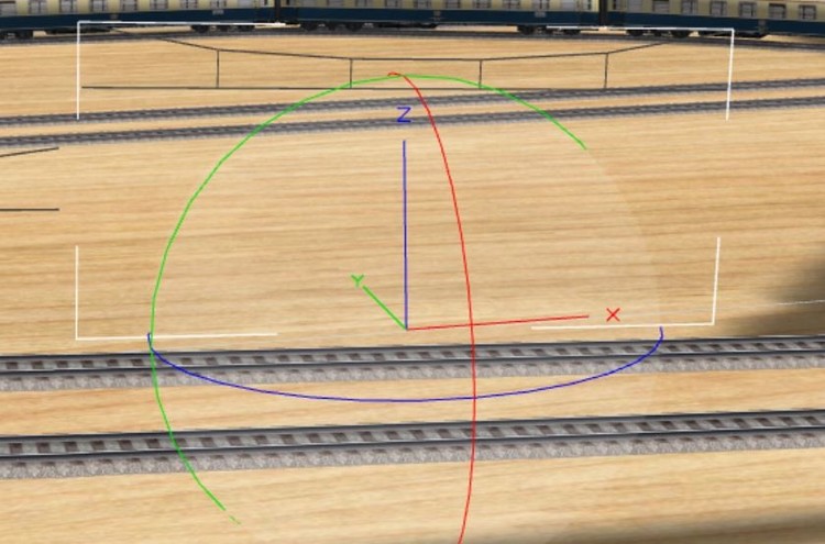

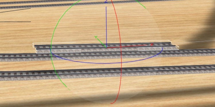

Hallo Lothar, ich bekomm hier mal Internet, häufiger nicht. Bilder fast gar nicht aufs Pad, daher seh ich die Beiden jetzt erst. Links würd ich ein ganz klein wenig herunterskalieren und rechts sieht es für mich danach aus als wenn Autoscaling ausgeschaltet wäre denn die Lok steht scheinbar nicht auf den Schienen sondern dazwischen. Gib ihr ordentlich Milch damit sie noch etwas wächst, dann kann sie sich auch ein paar Ampere aus dem Fahrdraht ziehen.
Ausgewachsene Grüße, Ralf

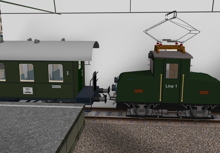

vor 1 Stunde schrieb ralf3:
Das täuscht leider etwas, die Lok steht ordnungsgemäß auf dem Gleis, nur ein Rahmen ist um die Räder, daher kann man den unteren Teil der Räder nicht sehen, aber wie du schon richtig geschrieben hast:

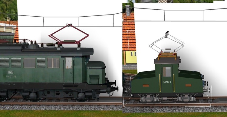

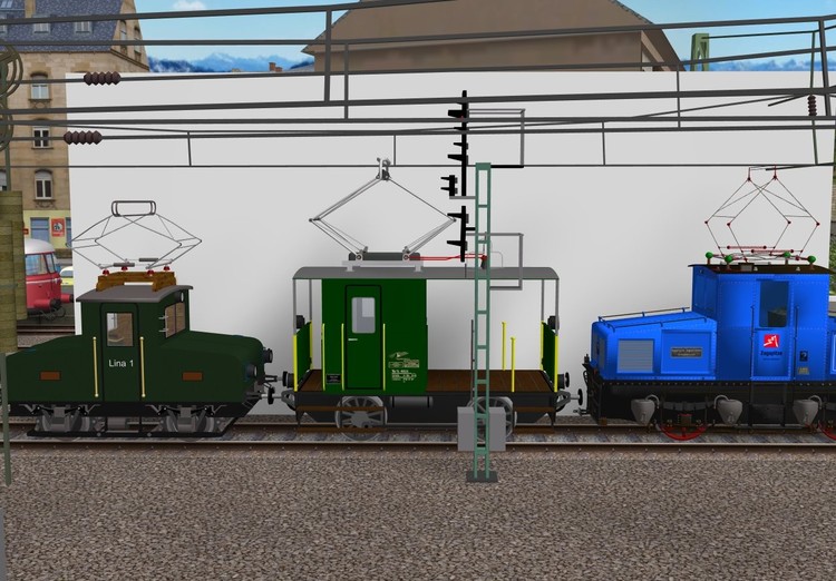

Bin wieder zu Haus und habe wieder Internet. So konnte ich mal ein wenig experimentieren Frank. Du hast natürlich Recht, die kleine Trossingen-Lok steht auf den Schienen. Das konnte ich auf Rüegen leider nicht nachvollziehen, da ich kaum Bilder sehen konnte geschweige denn eine Anlage öffnen.
Nun hab ich mal genauer geschaut. bei der kleinen E-Lok ist dr Blick auf die Räder durch die tief heruntergezogenen Trittbretter sehr eingeschränkt. Das hat aber auch einen Vorteil:
Hier mal ein Vergleich: Links und Mitte ältere Seehund-Modelle rechts die Tallok unskaliert, also auf falscher Schiene aber 100% passender Panto-Höhe für den Fahrdraht. Die Trossingen-Lok links ist wirklich winzig, nicht nur non der Panto-Höhe her. Skaliert auf 1,14 sieht sie dann so aus:
Panto-Höhe stimmt, Pufferhöhe auch nahezu und die Trittbretter verdecken den schlimmen Fauxpax mit den Rädern neben den Schienen. Ich persönlich würde sie eher so betreiben als mit dem Riesenloch zum Fahrdraht. Neben einer Donnerbüchse wirkt sie immer noch sehr klein.
kleine Grüße, Ralf

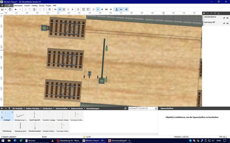

mit dem Rohrausleger hab ich ja im Bild demonstriert, dass das auch nicht passt, weil der Gleisabstand mit 30mm zu klein ist. Macht nix, hab ja sonst nix zu tun.
Den Fahrdrahttrenner lässt Du weg, der Aufwand rentiert nicht! Da reicht optisch ein Isolator, und gut is...
Hab ich das richtig bemerkt, dass der Fahrdraht am Gleis andockt und die Ausleger sich nur an der Gleismitte orientieren, aber nirgends andocken?
Wie Du im Bildauschnitt der Anlage sehen kannst, musste ich den Endmast mit Abspannung mit ausgeschaltetem Docken seitlich an die Position des Drahtes setzen, weil die Rolle für das Tragseil außermittig sitzt. Oder gibt's da einen anderen Trick?
HG Michel

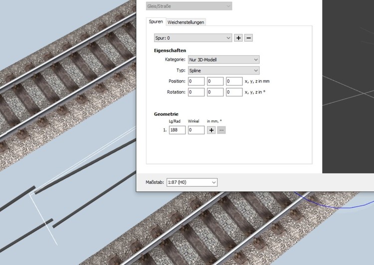

erst einmal vielen Dank für deine Ausführlichen Beschreibungen. Leider habe ich aber große Probleme, wenn es darum geht, bei Steigungen die Oberleitungen einzufügen. Ich kopiere laut deiner Anweisung das entsprechende Gleis, ersetzte es durch Fahrleitung und füge diese der Ebene Oberleitung hinzu und wandle es in 3D-Modell. Muss dabei "automatisches Einrasten" eingeschaltet sein? (Ausgangslage von Ebene mit Höhe 120mm auf Höhe von 0mm, Ebene Oberleitung mit Höhe 120mm). Hier meine einzelnen Schritte:
1. Schritt: Gleis kopieren, 2. Schritt: Ersetzen durch Fahrleitung und zur Ebene Oberleitung zuweisen, 3. Schritt: 3D-Modell. Im 2. Schritt sieht man schon, dass die Fahrleitung auf Höhe 120 sitzt.
Was mache ich falsch, bzw. wie muss ich vorgehen, dass ich die Fahrleitung auf der gleichen Höhe / Abstand zum darunterliegenden Gleis, mit der linken Fahrleitung passt?
Bin hier als "Anfänger" etwas am Verzweifeln :(
P.S. wenn ich das kopierte Gleis auf die gleiche Höhe setze, wie das Originalgleis (Automatisches Einrasten, ausgeschaltet) geht es zwar, aber dann kommt das genaue Verschieben um einige mm. Geht das nicht einfacher?
Bearbeitet von Michel
Hallo Michel,
am besten setzte du zunächst einmal in der Ebene den Haken bei "Keine Höhenbeschränkung". Dann solltest du in der oberen Menüleiste die automatische Höhenanpassung deaktivieren. Von da an sollte die Oberleitung sauber über dem Gleis sitzen.
Danke dir, jetzt habe ich es auf der richtigen Höhe. Danach habe ich über Bearbeiten die Länge von 180 auf 188 verändert und habe dann noch den Versatz (s. Bild)
liegt wohl daran, dass links eine gebogene Fahrleitung ist. baue ich rechts weiter, schließt sie richtig an.
