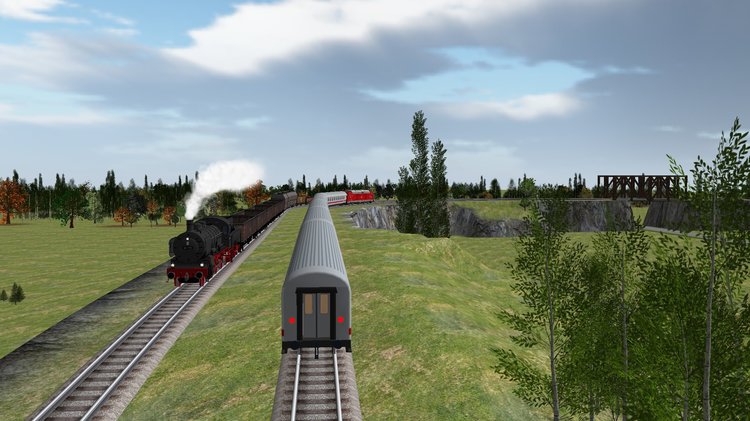

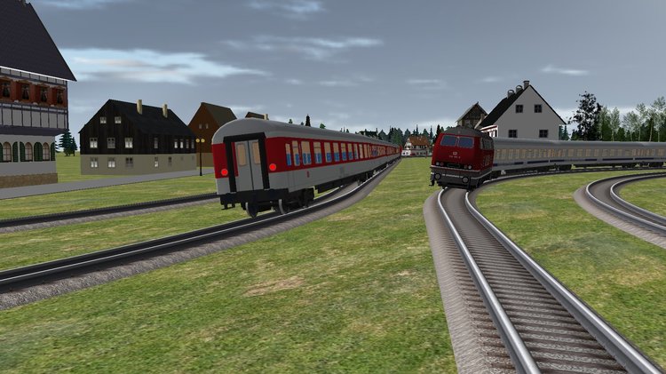

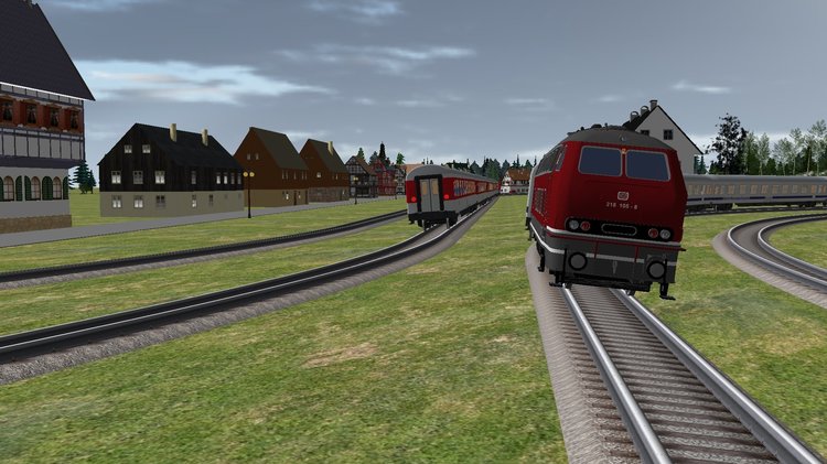

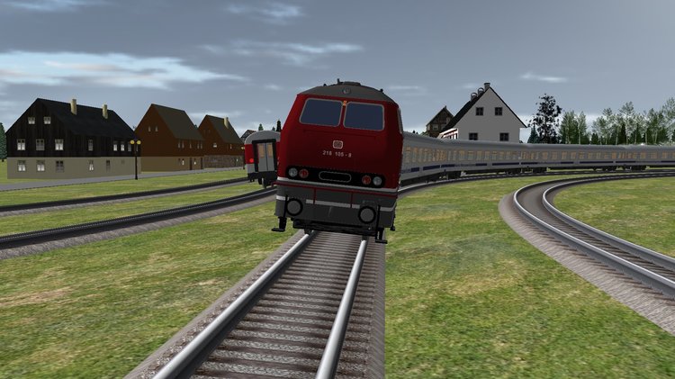

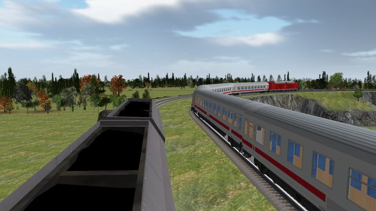

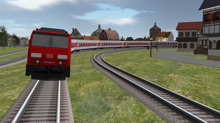

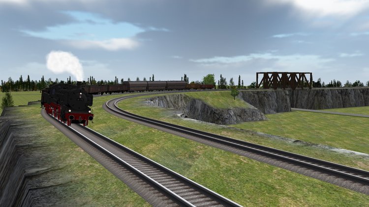

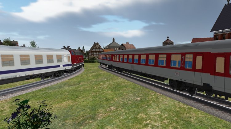

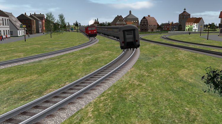

Ich habe hier eine kleine Anlage gebaut in der ich mal eine Neigetechnik ausprobieren will. Von den Lokomotiven und den Wagen her ist es nicht möglich im MBS eine Neigung herbei zu führen, aber von den Gleisen her schon. Das habe ich jetzt mal realisiert, indem ich die Gleise so nach und nach bis zu einer Neigung von max. 6 Grad gedreht habe. Dadurch sieht der Effekt fast genauso aus als wenn ein Zug mit einer eigenen Neigetechnik durch die Kurven fahren würde. Ich kann mich noch gut erinnern daß die Baureihe 612, wenn ich richtig liege, mit Neigetechnik ausgestattet ist, aber wegen diversen Gründen bei den Fahrten abgeschaltet bleibt. Früher fuhren diese Triebwagen mit angeschalteter Neigetechnik z.B. von Frankfurt Hbf, Frankfurt Flughafen über Mainz und Bad Kreuznach, Idar-Oberstein nach Saarbrücken Hbf.  Auf dem Bild Nr. 12 kann man sehen wie der letzte Kohlewagen des Güterzuges gerade noch etwas geneigt ist und dann in die Geradeausstellung läuft.

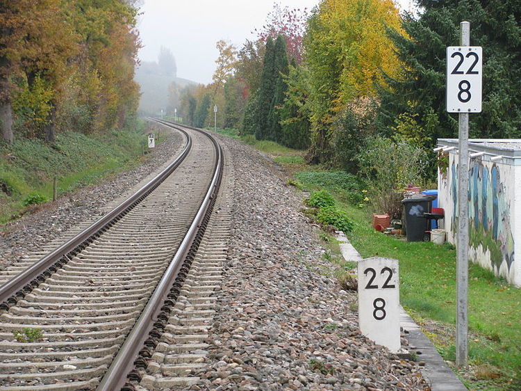

Hallo BahnLand
Eine kleine Berichtigung

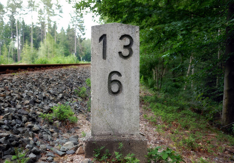

Das weiße Schild in der Rechtskurve ist keine Geschwinigkeitsbegrenzung sondern ein Kilometerhinweisschild oder Streckenkilometeranzeige. Diese stehen im Abstand alle 200 Meter, hier in Schildform, sonst sind es Kilometersteine rechts vom Gleis. Die Kilometerangaben werden immer von größeren Bahnhöfen angefangen und enden an einem größeren Bahnhof, je nach Stecke und Streckenkilometer. Die obere Zahl gibt die entfernten Kilometer an und die untere Zahl die Meter x 100. Dein Kommentar zum Vergleich der Neigetechnik finde ich gut.
