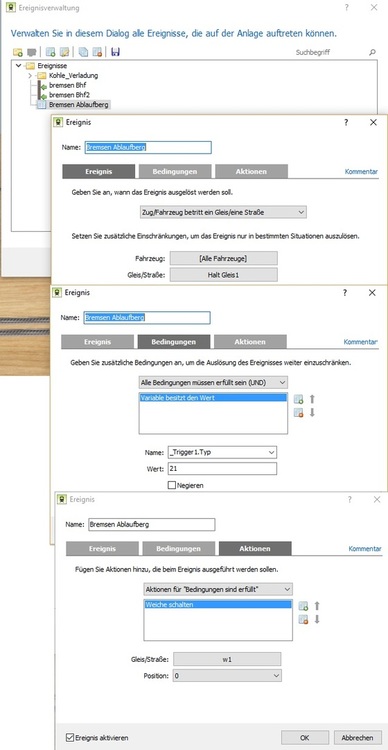

Sigie Geschrieben 12. Februar 2018 Geschrieben 12. Februar 2018 Hallo Micha und Wolgang, Ich würde jedem Rollmaterial immer einen anderen Namen vergeben, so kannst Du diese schnell identifizieren. Aber !, dies kolodiert mit den Möglichkeiten die MBS dir liefert. Das möchte ich hier jedoch nicht tiefer erklären, hier stattdessen nur ein Beispiel. Zuvor musst Du jeder Lok, jedem Auto usw. eine Objektvariable zuorden. Das machst Du, unten im Bild zu sehen, durch anklicken der drei Linien oben rechts. So nun Beispieleinträge. Denk Dir etwas aus, was zu Deiner Anlage passt oder für jede Anlage verwenden könntest. Quasi ein Standard. Namen der Rollmaterialien: RLoks, GZug, PZug (hier beide nur Lok), Auto......Name Name der Objektvariable Wert Beschreibung RLok Typ 11 für Bhf Astadt RLok Typ 12 für Bhf Bdorf RLok Typ 13 für die Lok am Ablaufberg Lok Typ 21 für durchfahrende Züge Lok Typ 22 für haltende Züge Lok Typ 23 für Züge zur Entladung, Beladung Auto Typ 31 für geradeaus fahrende Fzg. Auto Typ 32 für haltende Fzg. Auto Typ 33 für abbiegende Fzg. Auto Typ 34 für arbeitende Fzg. Auto Typ 35 Bus usw. Wie Du siehst, habe ich hier eine Art Kategorien festgelegt. Vergebe den Gleisen und Weichen, die du eine Beeinflussung zuweisen möchtest, einen Namen. In der EV dann gibts Du das ähnlich der Werte aus dem Bild an. Dem Ereigniss vergibst du einen ordentlichen Namen. Der Name im Beispiel ist vlt. nicht ganz so schlau. Ereignis: Zug betritt Gleis - Alle Fahrzeuge - Gleis/Straße Bedingung: Alle Bedingungen müssen erfüllt sein - Variable beitzt den Wert - bei Name: _Trigger1.Typ - bei Wert: z.B. 21 (siehe obige Liste) Aktion: Aktion bei Bedingung erfüllt - Weiche schalten - bei Gleis Straße: w1 (Weiche 1) - Position: 1 Was passiert: Vorausgesetzt die Weiche 1 liegt in Position 0, dass sollte dann auch sichergestellt sein, werden nun die Loks mit der Obejktvariabel Typ ,hier Typ21 die Weiche 1 in Postion 1 schalten. Das kannst Du zum schalten von Signalen, bremsen von bestimmten Zügen, halten von bestimmten Zügen, befüllen von Danmpfloks usw.usw. anwenden. In MBS ist also nur das, wie sprichst Du die Obejktvariablen an, geregelt. Im Beispiel war das _Trigger1.Typ. Da geht einiges mehr, nachzulesen in der Wiki. Lies Dir mal dieses Thema durch, da hat Bahnland das schön erklärt. Achte auf den ersten Beitrag von Bahnland!https://www.3d-modellbahn.de/community/forums/topic/3212-lok-variable/ Bis dann Sigie

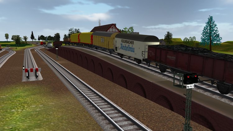

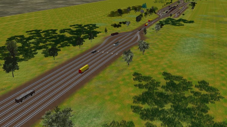

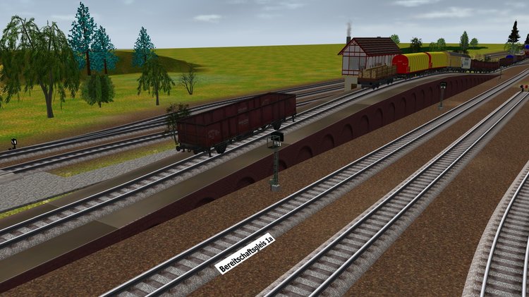

Morsdorf Geschrieben 16. Februar 2018 Geschrieben 16. Februar 2018 Hallo 19-Eisenbahn-67 Wenn ich dich richtig verstanden habe versuchst du auch die Bezeichnungen für verschiedene Peil-Loks zu vereinheitlichen. Ich habe z.B. auch einen etwas aufwendigen, vollautomatischen "Ablaufberg mit 66 Waggons" gebaut. Natürlich kannst du Loks immer den gleichen Namen geben, das System vergibt jeder Lok im Hintergrund aber eine andere Bezeichnung. Es ist daher ratsam, wenn du das machst, jeder Lok einen unterschiedlichen Namen zu geben. Ich weiß noch daß die Benennung oder auch Umbenennung der Peil - Loks nötig war, denn das war für mich so daß ich die zu ziehenden Wagen mit den Peil - Loks besser identifizieren konnte. Ich habe die Peil - Loks zum Beispiel Peil - Lok 1, dann Peil - Lok 2 usw. umbenannt. Die Peil - Loks haben den Vorteil daß man sie zwischen Waggons verbauen kann ohne daß man die Waggons dann weiter auseinander sieht. Auch kann man die Kupplungen de - und aktivieren, vorne oder hinten, was beim Ablaufberg nötig ist wenn man die Waggons wieder auf dem Gleis ankoppeln und dann zurückfahren muß. In den Bildern habe ich vor jeden Waggon eine Peil - Lok gekoppelt, dann nach ausreichender Prüfung für den Dauerbetrieb alle unsichtbar geschaltet. MfG Morsdorf
