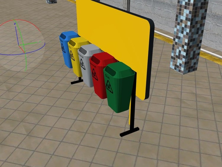

Wie bei den Sesseln und Mülleimern gibt es ein Modell auf Bodenplattenebene und ein Modell gehoben (1,35M) und mit einem Abstand von 5,95 m von der Mitte der Strecke mit einer CP__Spline.
Warum diese bestimmte Entfernung? (siehe Bild unten)
Vielen Dank, wie auch immer, für Ihre Kommentare
Schöne Grüße
Mitglieder,
Als FMK konsultierte, habe ich den Mülleimer und die Bank um 180 Grad gedreht und auf den Mittelpunkt gestellt. Es ist immer noch auf einer Höhe von 1,35 Metern, aber ich habe den CP auf eine Distanz von 5,95 gelegt (neue Distanz)
Beide Basismodelle sind jetzt de Standardmodelle. Wenn Sie sie zu CP-Modellen ändern, werden Sie feststellen, dass sie um 180 Grad gedreht wird. Dies ist nur, damit Sie den Unterschied bemerken.

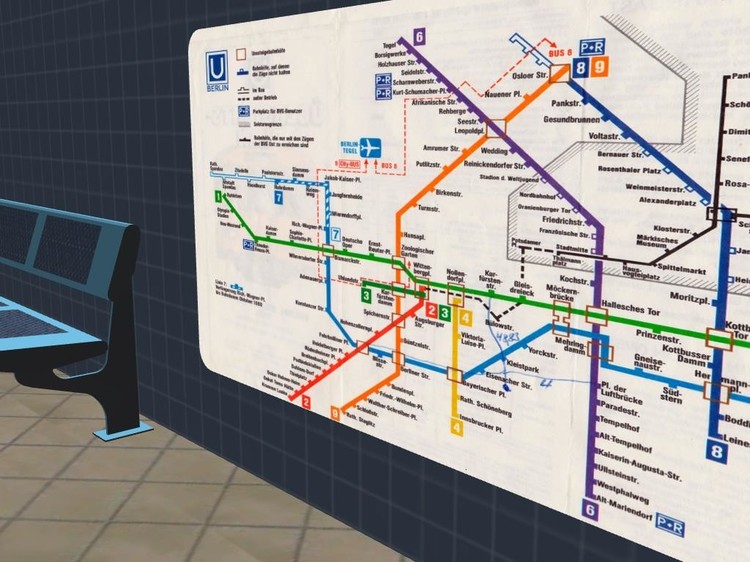

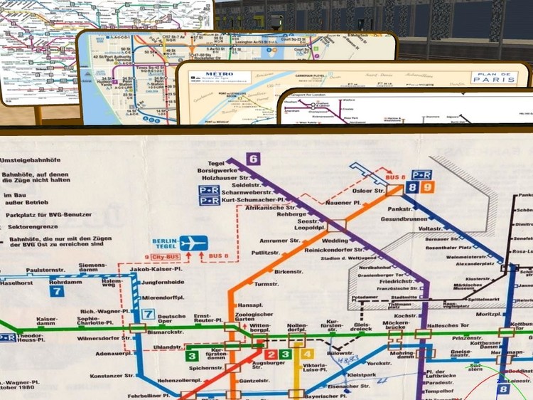

Hallo Hubert,
ich möchte anbei versuchen, das Prinzip mit den Tauschtexturen anhand eines Netzlinienplans hier noch einmal ganz ausführlich zu erklären.
Am Anfang steht das Modell (hier ein Sketchup-Modell, auf das ich den Netzliienplan übertragen möchte). Beim Modell gibt man eine Textur an, mit der man das Modell "einfärben" möchte. Den Namen der Textur referenziert man "an geeigneter Stelle", abhängig vom 3D-Modellierungs-Programm. Hieraus erzeugt man nun die x-Datei die man in das Modellbahn-Studio hochladen möchte.
Hier erscheint die Texturzuordnung als "Materialdefinition", die welcher der Name der Texturdatei als Referenz erscheint.
Wenn das Modell Tauschtexturen zulassen soll, muss hier als Dateiname "_Custom.png" stehen, wobei im vorliegenden Beispiel die original-Texturdatei im png-Format vorliegt. Besäße die zu verwendende Texturdatei beispielsweise das jpg-Format, müsste man hier als Referenz "_Custom.jpg" hinein schreiben.
Wenn man nun diese (modifizierte) x-Datei direkt in das Modellbahn-Studio hochladen wollte, müsste man auch die originale Textur "VZ0310_1970_Stadtteil.png" in "_Custom.png" umbenennen (oder eine Kopie dieses Namens anlegen), weil sonst das Modellbahn-Studio die Annahme mit der Begründung, die Texturdatei nicht zu finden, verweigern würde.
Es gibt aber noch eine andere Variante, die insbesondere dann von großem Nutzen ist, wenn man in dem hochzuladenden Modell mehrere Variationen vereinigen möchte:
Man legt eine Datei mit der Endung ".varlist" an, in der man für jede Variation, die in dem in das Modellbahn-Studio hochzuladenden Modell enthalten sein soll, eine Referenzzeile mit folgendem Inhalt hinterlegt:
<frei wählbare Bezeichnung der Variation>;<zu verwendende x-Datei>;_Custom.png=<zu verwendende Texturdatei>
Die in spitzen Klammern angegebenen "Platzhalter" sind hierbei jeweils durch die tatsächliche Bezeichnung und die tatsächlich zu verwendenden Dateien zu ersetzen. Im obigen Beispiel gibt es genau einen Eintrag mit der Bezeichnung "Originalschild mit Tauschtextur", der Referenz auf die hochzuladende x-Datei und der Zuordnung der tatsächlich anzuwendenden Texturdatei "VZ0310_1970_Stadtteil.png" zu der in der x-Datei hinterlegten Referenz "_Custom.png".
Beim Hochladen des Modells in das Modellbahn.Studio referenziert man nun nicht die x-Datei selbst, sondern die varlist-Datei, in der die x-Datei in einem der vorhandenen Einträge (hier ist es ja nur einer) referenziert wird.
Der 3D-Modelleditor zeigt nun das in der "Varlist" an erster Stelle referenzierte Modell an.
Nun kann man vor dem Hochladen die verwendete Textur durch eine andere Textur im Varlist-Eintrag ersetzen, oder man legt in der varlist-Datei einfach einen weiteren Eintrag mit einer weiteren Tetur an:
Da bei der Größe (oder besser gesagt: "Kleinheit") des Modells die Größe der mitzugebenden Textur auf 256x256 Pixxel limitiert ist, muss der Netzlinienplan schon vorab auf diese Größe reduziert werden.
Bei dem hier verwendeten "Vorlagen-Modell" ist die Größe sogar noch kleiner, weil bei meinen "Verkehrzeichen"-Texturen auch noch Platz für die Farbgebung der Rückseite und des Seitenrandes reserviert werden muss.
Lädt man nun diese erweiterte varlist-Datei in das Modellbahn-Studio hoch, findet man als zweiten Eintrag jenen mit dem München-Netzlinienplan als referenzierte Textur.
Wenn man nun den in das Modellbahn-Studio hochgeladenen Netzlinienplan im "Vollbild" anschaut, muss dieser zwangsläufig verschwommen sein, da er ja auf "Streichholzschachtel"-Größe verkleinert wurde, um als 256x256-Pixel-Textur "angenommen" zu werden. Hier kommt aber nun die Möglichkeit ins Spiel, bei einem auf der Anlage platzierten Modell die originale Textur auch gegen eine Textur größeren Ausmaßes ersetzen zu können.
Neben der Möglichkeit, eine der im Modell angebotenen Variationen auszuwählen, kann der Benutzer nämlich dann, wenn in der x-Datei die Texturreferenz "_Custom.xxx" heißt (xxx ist hier der Platzhalter für die korrekte Dateiendung), über den unteren Teil im Eigenschaftsfenster eine andere Textur aus dem Online-Katalog oder aus einer eigenen Datei zuweisen. Diese Textur unterliegt dann nicht mehr der Beschränkung auf 256x256 Pixel. So habe ich beispielsweise im obigen Bild eine Textur der Größe 1024x1024 Pixel zugewiesen, wodurch der dort enthaltene Netzlinienplan ein deutlich schärferes Bild zeigt als die im Bild davor wiedergegebene Original-Textur.
Im letzten Bild mit einer Taschtextur der Größe 2048x2048 Pixel ist die Schärfe sogar noch etwas größer. Um dies zu sehen, müssen die Bilder allerdings angeklickt werden, wodurch das hier in der "Standard"-Darstellung verkleinerte Format in voller Größe angezeigt wird.
Mit dieser Beschreibung sollte es Dir nun möglich sein, Modelle zu erzeugen, die Tauschtexturen zulassen, und damit dem Benutzer zu ermöglichen, die "unscharfen" Netzlinienplan-Verkleinerungen durch größere Formate (mit entsprechend höherer Auflösung) zu ersetzen.

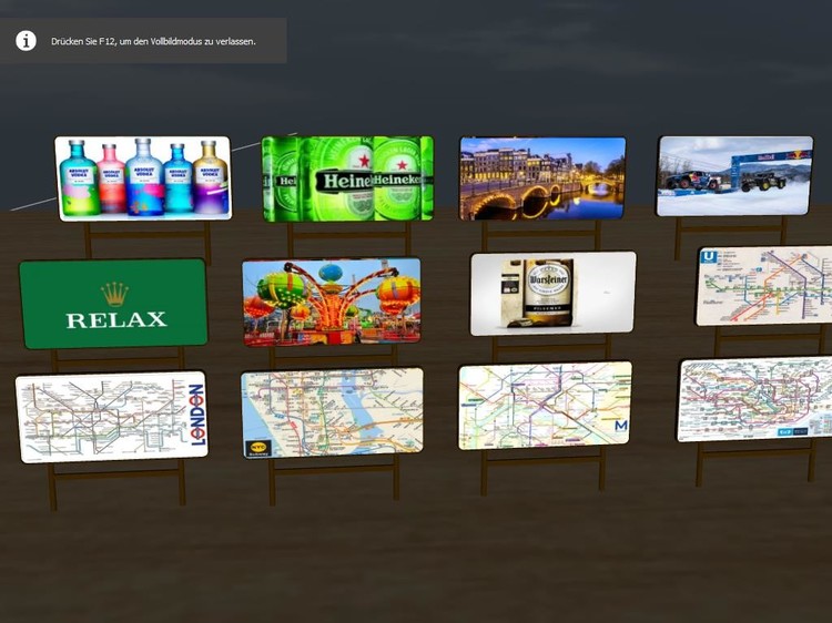

(es ist nicht das endgültige Modell, nur das grobe Tryout, um zu sehen, ob ich es richtig verstanden habe)
Hallo freunden,
Jetzt stimmt ! Zuerst habe ich nicht verstanden, wie man die optionalen Texturen hochlädt, weil ich dachte, dass die varlist automatisch gehen würde, wie die LOD_steifen.
Dann versuchte ich als Variante und klickte einmal auf varlist. Aber es kam immer wieder, als würde es nicht hochgeladen. Es sieht so aus, als müssten Sie die selbe Anzahl an Optionen innerhalb der Variablenliste anklicken.
OK perfekt. Eine andere Lektion gelernt!
Ich habe auch die Gelegenheit genutzt, um eine weitere Karte hinzuzufügen. So, jetzt gibt es 5 Möglichkeiten; Berlin, London, Paris, New York und Tokio.
Danke nochmal Bahnland!
viele Grüße

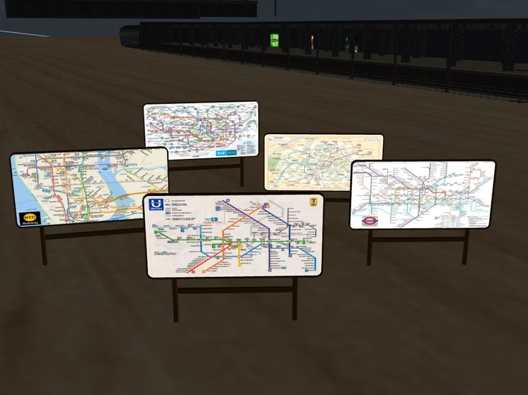

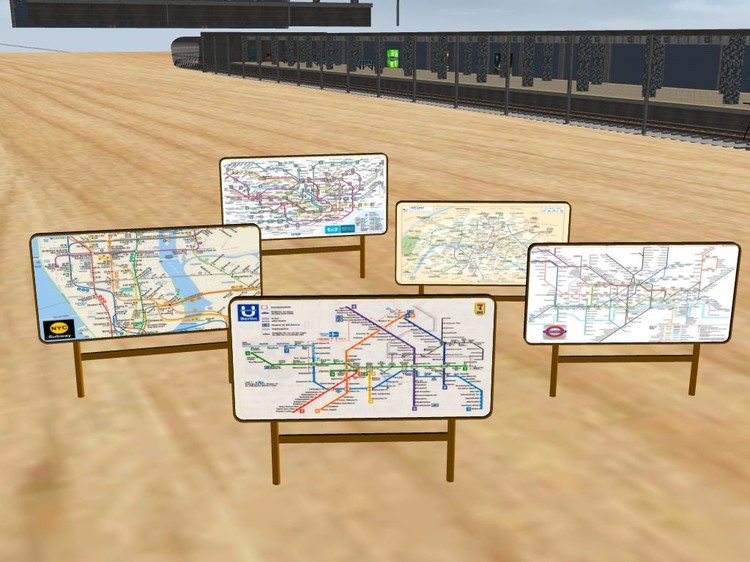

Freunde,
Vielleicht möchten Sie nach dem Ergebnis Ausschau halten?
Model:
U-Bahn karte und werbung Behause C903E5D7-0DF4-4749-84B1-AC64E54180FD
Tauschentexturen:
U-bahn karte Berlin 5D4467FF-97E6-4098-802C-59F7D399D9A4
U-bahn karte London A5416789-6456-4D66-9DF4-2FDD00011A0E
U-bahn karte Paris 054F0CEF-B258-4AFC-BBB2-097AC9A8BF78
U-bahn karte New York 4BE9CC38-2F5C-4741-8E22-7FAAD031054A
U-bahn karte Tokyo 7CA6ABAA-B8DF-4316-9A34-5A24F816D0DF
Heineken :D CC77099C-06E3-4DB8-B5A9-71B883B13D08
und noch einige
99C7E9D6-89AA-425D-B620-D64F710EF639
C1210810-4D48-4C4B-8F6E-E7A7CBC6B180
657AD086-50C7-4A34-AA4D-24AF35762B90
F608CD6C-FE52-48A9-AEBF-59A025F83CA7
0F5B5CD4-DD9D-4048-8405-5E0B8BDC716B
C7280CE7-BC5C-4EBD-B7FC-F58D1BB70F67
2E14F7C9-E499-4A3D-B0FA-5326A3606A30

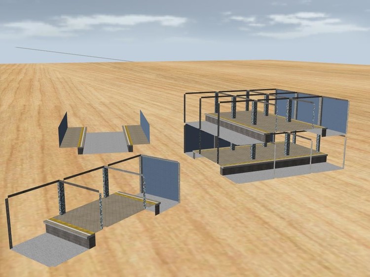

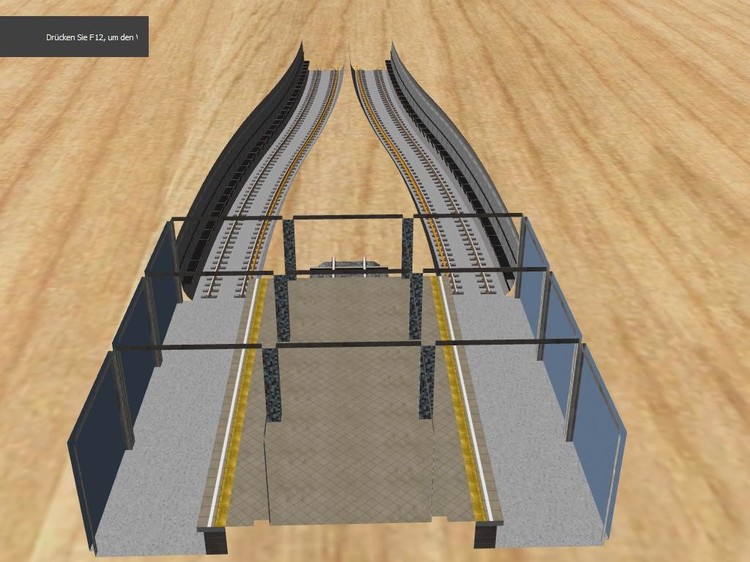

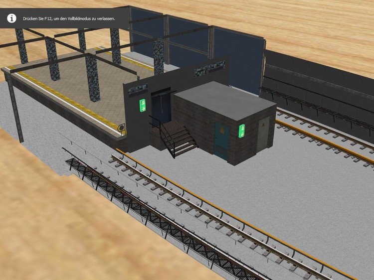

Vor allem die Plattformstücke sind in einem Grundzustand.
Sie müssen so hoch sein, dass die Rolltreppe von FMK von der unteren auf die obere Plattform gehen kann, da es sich um eine zentrale Station mit mehreren Linien handelt. Und sie müssen sich automatisch verbinden und drehen (mit CP), wenn sie auf der Platine platziert werden. Wie ich vielleicht schon erwähnt habe, ist es ein großes Projekt .....
Especially the platform pieces are in a basic state.
They need to be of a height that the rollstairs of FMK can go from lower platform to the uppper platform as of it was a central station with several lines. And, they must connect and turn automatically (with CP), when placing them on the board. As i perhaps have mentioned before, it is a large project.....
Unterhalb ein paar Bilder, wie man die Plattform an die richtige Stelle bringt / Below a few pictures on how to place the platform on the right spot
Bitte beachten Sie die Variationen, die jedes Modell hat, um das angezeigte Ergebnis (oder anderes) auf den Bildern zu erhalten. / Please observe the variations that each model has, to obtain the result shown (or other)  on the pictures.
Wie ich schon sagte .... noch einige Fehler zu korrigieren .../ As i said.... still some mistakes to correct...

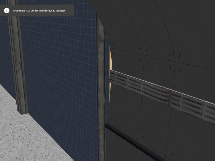

Auch im oberen Bild, wo sich die Lüftung in der Abschlusswand befindet / Also in the upper picture where the ventilation is in the closing wall

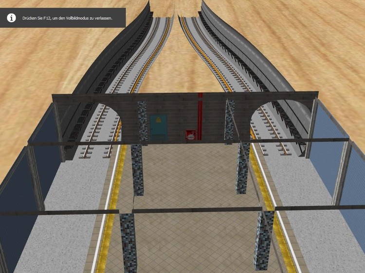

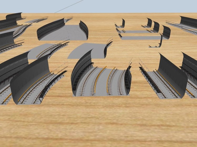

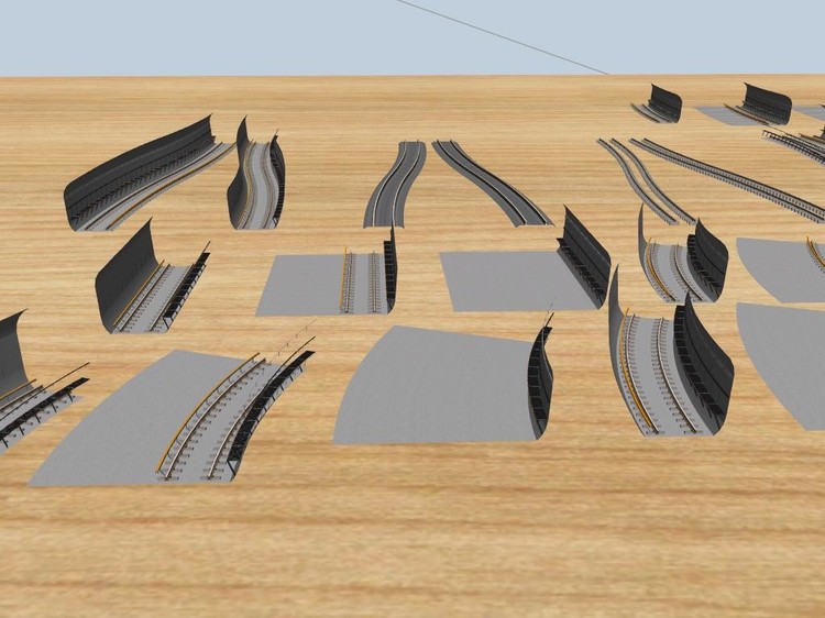

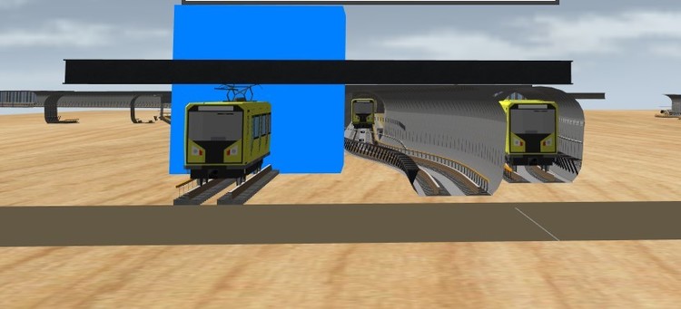

Ich werde einige Bilder von den Möglichkeiten der Track- und Tunnelstücke hochladen. Dieser Beitrag wird also ab und zu bearbeitet. / I will upload some pictures from the possibilities of the track and tunnel pieces. So this post will be edited once in a while.

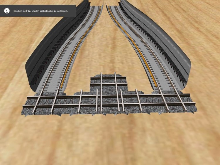

Diese Konfiguration besteht aus 4 Single "Tunel_12156,37 Bogen"
Zwei normale in der "OP" -Variante und zwei Stücke mit dem Winkel, der zu einer negativen Zahl bearbeitet wurde. / This configuration is made of 4 single "Tunel_12156,37 bogen"
Two regular ones in the "OP" variation and two pieces with the angle edited to a minus number.
Die Gleisgehilfen werden verwendet, um die Säule auf der Mittellinie des Tunnels zu platzieren und dann auf Länge zu bearbeiten. Ideal ist es, wenn die Basiszahl (1,5 mit "keine Einschränkung") mit einer geraden Zahl multipliziert wird, so dass der Säulenabstand und die Texturen insbesondere bei Verwendung der Variationen unverändert bleiben / The track helper pieces are used to place the pillar on the centre line of the tunnel and then edited to lenght. Ideal is when the base number (1,5 with "no restriction") is multiplied by an even number, so that the pillar distance and textures stays unaltered especially when using the variations

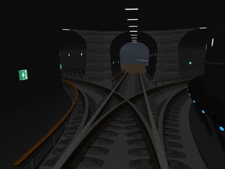

So, jetzt, da die Gleise fertig sind, zurück zu den Tunneln.
Es hat eine Weile gedauert, bis ich herausgefunden hatte, wie man die Beleuchtung mit all den Variablen aufstellt, die die Tunnelwände und die Decke abdecken, aber hier ist das Ergebnis so weit. Auf der linken Seite das Ausfahrtsschild. Dieses Zeichen hat auch die entgegengesetzte Version (auf der rechten Seite).

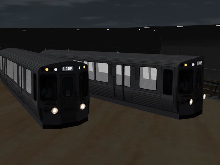

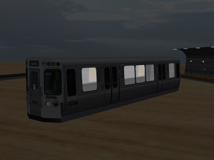

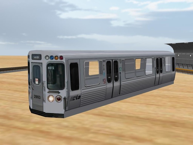

Und es ist immer schön, etwas für die Zukunft zu haben....
Das sagend, habe ich immer noch diese holländischen Züge ....
viele Grüße,
Scheint so, als könnte es etwas Nettes werden ... (wenn ich das sagen darf)

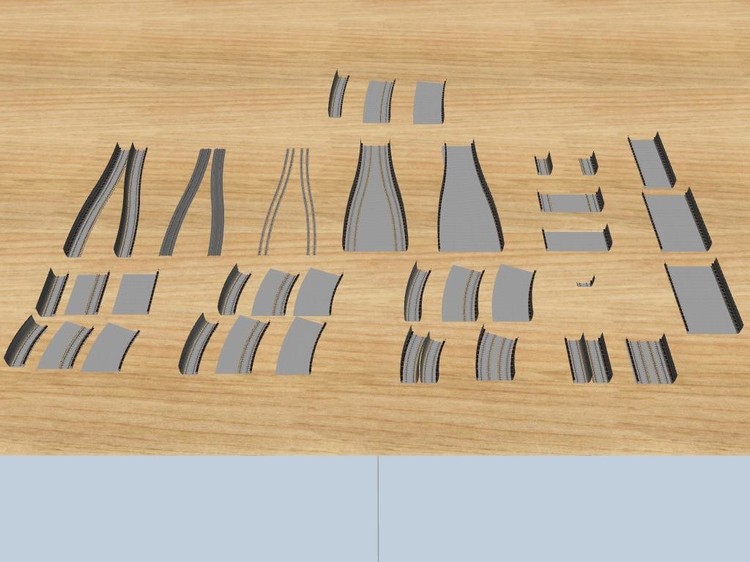

Spezial stucken
Doppeltunnel breit für das Portal von bahnsteig (werde in naher Zukunft veröffentlicht)
9279E5F7-9B81-4A5A-B865-FC06B4E69781
Spezial doppel bogen zum den doppeltunnel oben (Gleicher Radius ist als reguläre Bahnstrecke unter U-Bahnschienen verfügbar)
B72357AA-5ABD-4714-A72D-A5015E63875C
Selbe wie oben, aber einzel
17FB0144-F57D-4CC0-BA01-9B55413A30B3
Von einer Seite offene Tunnelstücke
U-bahn wand links 79897A63-D173-406A-83A5-86DBC07A06EC (3D modell spline)
U-bahn wand rechts E6BF448A-73C7-4481-9A89-40DC3950074A (3D modell spline)
Zubehören
Tunnelbeleuchtung   F7E30E2D-4456-4136-BD50-F72277D639CF (3D modell spline)
Stromeschiene for doppel kreuzungsweiche   AD5AFDE0-D193-46FF-8CC9-948C1FB1F084  (modell mit _CP_Spline)
Stromeschiene  (120 cm)  78AC6A44-7A15-4E97-9D9C-D0F1B560F864 (3D modell spline)
Stromeschiene (kreuzung 39,2°) 95D9364C-6248-4D99-AF25-343DC555512E  (modell mit _CP_Spline)
Pillar 8941881A-D766-4F92-98E2-A5317CDBC254 (spline)
Abschlusswand BC4BC551-2BE4-4385-A876-2233DA88E9B8 (modell mit _CP_Spline)

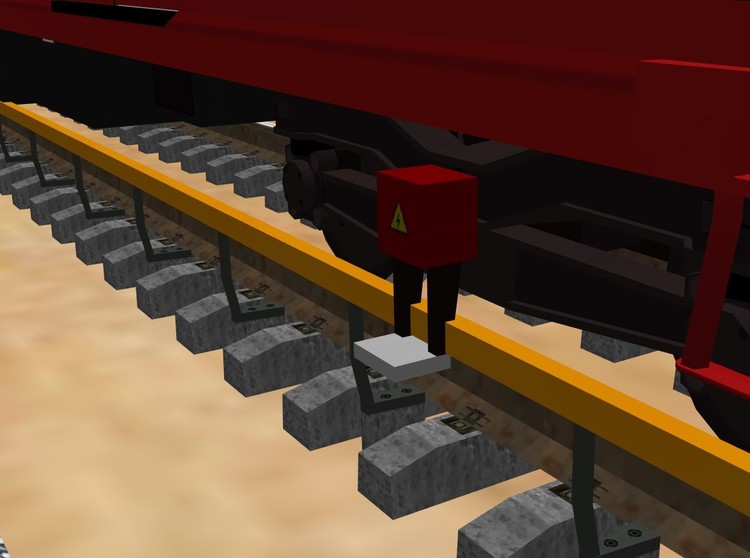

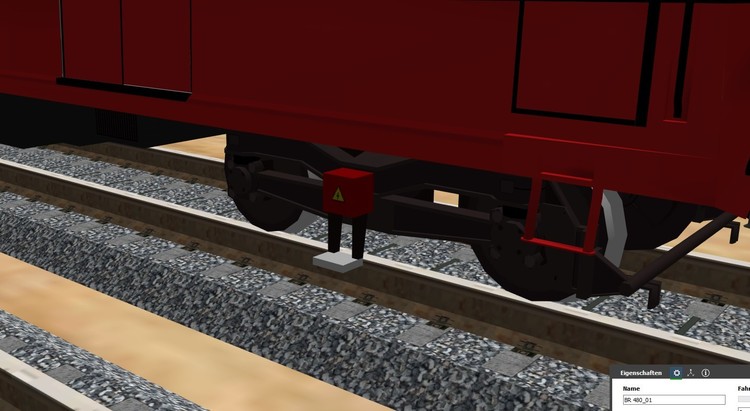

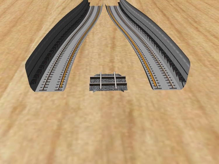

Hallo Hubert
Screenshot_270.thumb.jpg.3805cd9e4ae52e122a2bcf2a4437e3b6.jpgScreenshot_271.thumb.jpg.320a95176dc8250f5e2df9cbf6da81f8.jpgScreenshot_272.jpg.b804ae34be09aa96fd91ec1e1201423a.jpg
Die Stromschiene passt nicht dem Modell BR 480 siehe die ersten beide Bilder , ich finde dieser als geeigneter Vorlage für den Abnehmer an der Stromschiene .
Habe auch mal nachgesehen im Internet , ob ich auch das richtig erkannt habe . Ob der BR 480 mit Stromschiene fährt .
Dieser fährt auch zwar mit Stromschiene , aber hier sind keine Kontaktanschlüsse an der Achse vorhanden ( am Modell ) .
Vielleicht könnte man das am besten am BR 480 anpassen . Nur wenn es möglich wär !
<<<<<<<<<<<<<<<<<<<<<<<  Du hast großartige Arbeit geleistet !  >>>>>>>>>>>>>>>>>>>>>>>>>>>>>>>>>>>>>>>>>>
Hallo Hans
Ich denke, dass das Stromschienen-System mit diesem Zug anders ist als das, was ich im Internet gefunden habe, und es stimmt, es gibt ein paar Systeme, alle mit einem anderen Setup.
Ich werde das noch einmal genauer betrachten müssen, um das ganze System zu ändern. Ich melde mich bei dir.
viele Grüße,
And here a little update on the Bombardier 5000 series from Chicago´s CTA.

Mein Vorschlag wär , versuche die Gleise in der Mitte zubekommen .
Warum ?
2 Gründe
1. Es hat auch ein Vorteil von den Anschluß zu Anschluß und die Stromschiene kann beliebig mal links oder rechts sein .
2. An den Tunnelwände wär auch kein Platz für Signale , wenn ein Tunnel mal für eine Strecke verwendet werden sollte ( Verbindung ) .
Ich gehe mal davon aus , das Du dich an dieses Modell anlehnst . Bei der BR 480 müsste die Skalierung um 0,2  größer fallen , dann passt zwar die Gleise - Radien müssen größer sein . Das habe ich auch mal zwischendurch getestet . Aber auch da ist die Tunnelwand zueng - würde sie anpassen das das Gleis auch in der Mitte des Tunnels liegt .

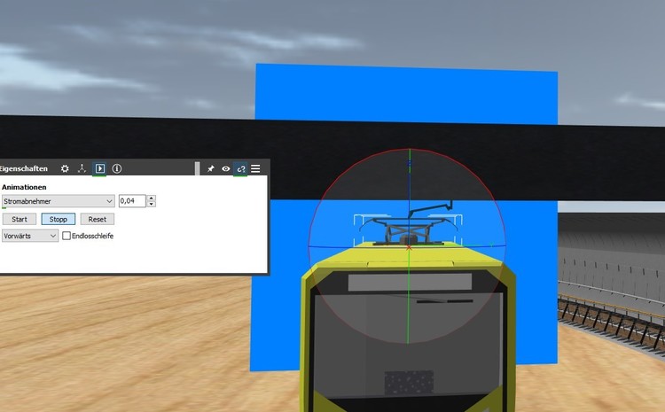

Eine Frage zu U-Bahntunnel mit Oberleitung ?
Wenn man dein Tunnelsystem auch mit Oberleitung verwenden könnte - hättest du auch 2 Variante erreicht .
Ein Beispiel mal so zum Anreiz ......

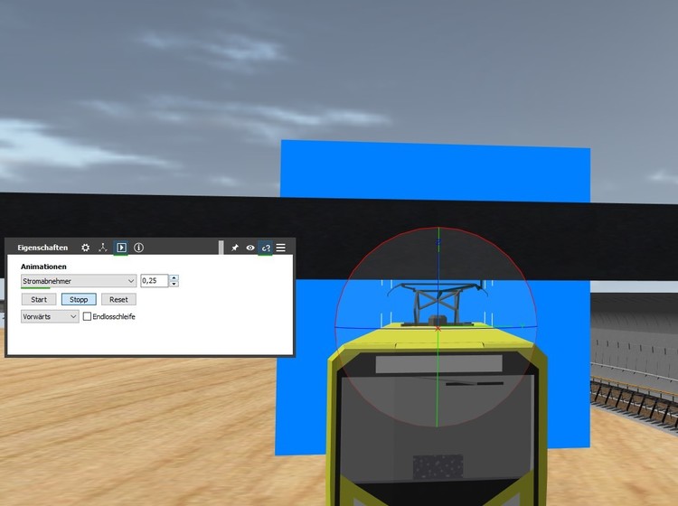

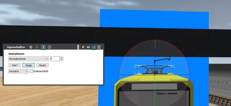

Stromabnehmer (Pantograph oder Schere  ? ) eingefahrenScreenshot_277.thumb.jpg.e83b89b22da0db3ef4ca6b554c331068.jpg
Hier ist der Stromabnehmer um 0,4 angehoben - finde es von der Optik zu gering .
Hier ist er mal auf 0,25 angehoben , was ich persönlich als minimal bezeichne reichen würde - da im Tunnel eh der Stromabnehmer etwas niedriger ist .
Das Modell hat hier kein Stromabnehmer ( Normalfall ) , ich hatte  mir mal aus geholfen - wo wir hier keine richtige Straßenbahnen im Katalog hatten .
Ich gehe davon aus das es noch mehr Modelle in dieser Reihe geben wird .
Anfang besteht schon mal von BahnLand  , FeuerFighter  und Maiky - die ich als Modelle geeignet finde .
Der Stromabnehmer müsste auch animiert werden können - dann kann man auch durch ein Kontaktgleis den Stromabnehmer steuern .
Mit der EV ( Ereignisverwaltung ) kann man das dann realieren ( FriLu hätte bestimmt eine geniale Idee dazu ) .
Ich hab es auch schonmal probiert - aber mit der Geschwindigkeit ? - hier darf sie nicht so hoch sein und auch bei der neuen Funktion " Beschleunigung " und  "Verzögerung " .
Also man sieht ich hab mir auch schon Gedanken gemacht es zu lösen .
