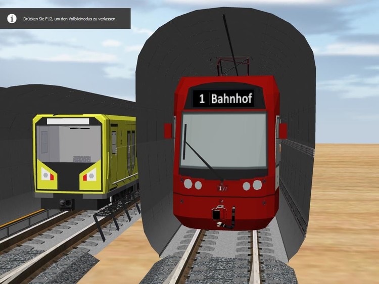

Mein Vorschlag wär , versuche die Gleise in der Mitte zubekommen .

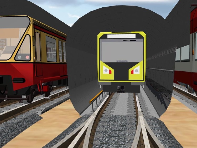

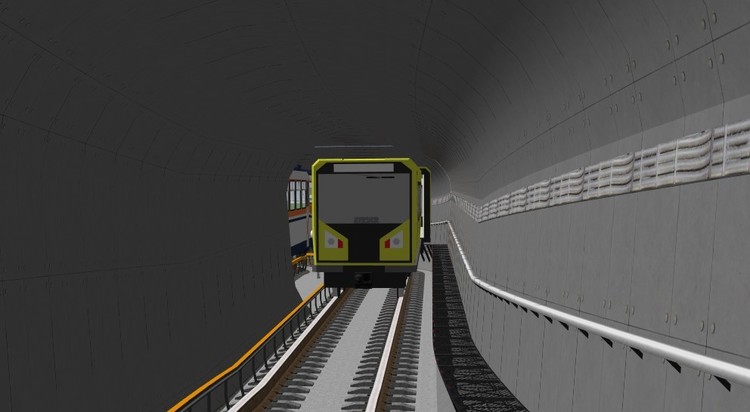

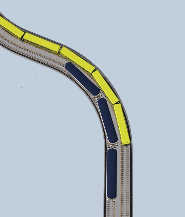

Mein erster Wunsch war es, die U-Bahn kompakt zu machen, mit den Gleisen näher beieinander als mit normalen Gleisen. Zuerst habe ich die Schienen und alle Schalter, Doppelweichen usw. gemacht.
So kam nun die nächste Herausforderung; wie man (fast ovale) Tunnelstücke innerhalb dieser Messungen macht. Völlig rund würde die Tunnelbreite größer werden und ich müsste die innere Distanz der Gleise verändern, um die Tunnel zu trennen.
Nachdem ich eine akzeptable ovale Form gefunden hatte, fand ich heraus, dass zwei nebeneinander liegende Ovale sich gegenseitig überlagerten und sie zentralisiert auf den Spuren positionierten. Auch die Züge trafen beim Kurvenfahren auf die Fluchtwege. Also fing ich an, die Tunnelstücke nach außen zu bewegen, so dass sie sich nicht überlappen würden, nicht auf die Fluchtwege und auch nicht so, dass der Zug innerhalb des Tunnels an die Decke stieß.
(Zur Bestätigung benutzte ich immer die gelbe Version des Zuges, nicht die rote)

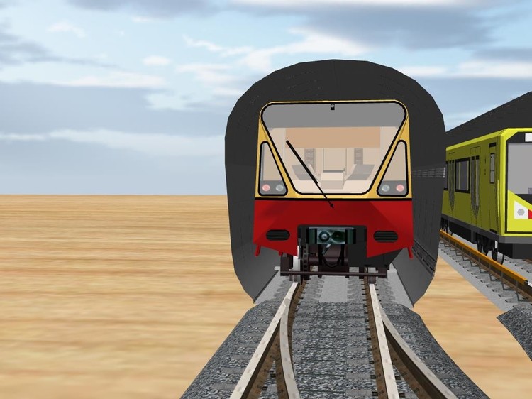

Das erklärt, warum sich die Strecke nicht in der Mitte des Tunnels befindet. Übrigens, ich erinnere mich, dass gefragt wurde, warum der Tunnel von Bodenplatten gehoben wird. Das ist nur, um die U-Bahn-Tunnelgleise ohne die Bettung auf die richtige Höhe zu bringen.
Hans; Warum ?
2 Gründe
1.     Es hat auch ein Vorteil von den Anschluß zu Anschluß und die Stromschiene kann beliebig mal links oder rechts sein.
Ich kann mich nicht erinnern, die strohmschiene an der Seite der Strecke gesehen zu haben, wo es Verkehr von Passagieren geben könnte. Wie ich in den U-Bahnhöfen gesehen habe, sind diese immer auf der gegenüberliegenden Seite der Bahnsteige und auch auf der gegenüberliegenden Seite der Fluchtwege innerhalb des Tunnels. Am Ende dieses Posts werde ich mit meinem Vorschlag zur Lösung dieser Angelegenheit auf dieses Thema zurückkommen.
2.     An den Tunnelwände wär auch kein Platz für Signale , wenn ein Tunnel mal für eine Strecke verwendet werden sollte ( Verbindung ) .
Komplett wahr. Aber ich weiß, dass die Signale in diesen Tunneln völlig anders sind als bei normalen Bahngleisen. Bitte korrigieren Sie mich, aber wir haben keine U-Bahn-Tunnel-Signale in MBS. Was ich bis jetzt gesehen habe ist, dass U-Bahn Tunnel Signale an der Wand oder an der Decke montiert sind?
Ich gehe mal davon aus , das Du dich an dieses Modell anlehnst . Bei der BR 480 müsste die Skalierung um 0,2  größer fallen , dann passt zwar die Gleise - Radien müssen größer sein . Das habe ich auch mal zwischendurch getestet . Aber auch da ist die Tunnelwand zueng - würde sie anpassen das das Gleis auch in der Mitte des Tunnels liegt .
Der BR ist größer als das gelbe Modell? (Ich kann das jetzt nicht überprüfen oder sehen ...) Ist das ein "echtes" Faktum oder wurde das Modell größer gestaltet?
(Franz, keine Beleidigung gemeint, aber der Stromabnehmer sieht ein bisschen groß aus?)  Denn dann wäre die Skalierung des BR die Lösung, um es in den Tunnel zu passen. (Ich werde am Ende der Post darauf zurückkommen)

Ok, jetzt zu den Vorschlägen und Lösungen.
1-    Zentralisierung der Strecke innerhalb des Tunnels
Nach meinen obigen Ausführungen kann ich nur die Lösungen geben, indem ich auf meinen Wunsch zurückkomme, eine "nah beieinander liegende" Spur zu machen und die Entfernung der Spuren zu wiederholen.
Bedeutung;
1 Ich erstelle einer zweiten Entfernungsversion für die Kurven und Doppelkreuzschalter usw.
2 Ich lösche alles was hochgeladen wurde, und lade die neue und breitere Version erneut hoch.
In jedem Fall muss ich neue Kurven und Schalter machen, aber ich bevorzuge den zweiten. NEO wird mich dafür hassen .... :-)
Dadurch wird es möglich, die Gleise im Tunnel zu zentralisieren und sogar breiter zu machen, so dass andere (längere) Züge benutzt werden können, ohne die Seiten zu treffen. Kurven mit größerem Radius müssen erstellt werden. Warum? :
Persönlich denke ich, dass die transparente Fluchtwegroute ein Charme innerhalb des Modells ist und deshalb zögere ich, es herauszunehmen. Denn das ist das Hindernis für längere Züge innerhalb der kürzeren Kurven; Sie trafen es auf der Seite. Ohne sie würde der Tunnel wie ein langer grauer Tunnel ohne Inhalt aussehen. Gleiches gilt für die Strohschiene. Ich könnte auf der anderen Seite ein anderes Modell damit machen, aber ich bezweifle, dass das irgendeine Glaubwürdigkeit hat. (Lassen Sie uns die Glaubwürdigkeit der Modelle nicht zu sehr diskutieren; das braucht einen anderen Beitrag und führt zu einer Diskussion ohne Ende.) Ich ziehe es vor, die Diskriminierung "innerhalb der Grenzen der Akzeptanz" zu verwenden. Schließlich machen wir das zum Spaß.

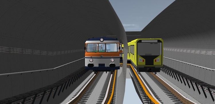

Hallo alle
Hans, jetzt verstehe ich, warum die BR480 nicht in den U-Bahn-Tunnel passt. Weil der BR eigentlich für die S-Bahn ist .....
In der Tat ist das Modell länger und breiter und wurde nicht dazu gebracht, in den U-Bahn-Tunnel zu gehen. Zumindest verstehe ich das aus Wikipedia. Und längere Modelle bedeuten Kurven mit größerem Radius. Auch die Bodenhöhe ist unterschiedlich. Um genau zu sein: 17,5 cm.
All diese großen Unterschiede machen es schwierig, ein kompatibles Modell zu machen. Auch die Bahnsteighöhe wird nicht kompatibel sein, da ich fur alle Messungen der BVG HK baureihe aus MBS  gebraucht habe.
Und all das ändert die Dinge ein wenig.
Die einfachste Lösung wäre, einen zusätzlichen breiteren und höheren Tunnel nur für den BR 480 ohne Stromschiene zu bauen. Wäre das mit dir in Ordnung?

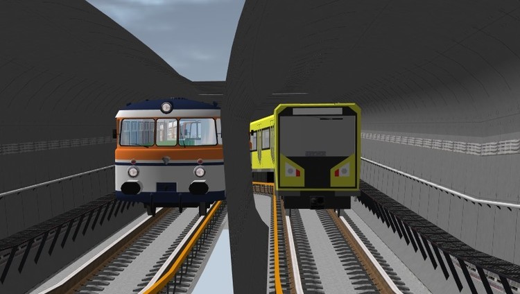

Hallo Hubert
Vielen Dank für deine Antwort !
Habe auch das gleiche festgestellt wie Du es beschreibst , für eine kleine Anlage wär es nicht mehr geeignet .
Die Kompromisse sind hier doch sehr hoch gestellt , Länge , Breite und die Höhe sind doch die wichtigsten Maße bei Rollmaterialien .
Bei den Straßenbahn sind auch große Unterschiede , die jetzt im Katalog sind . Ich gehe jetzt von der Normalspur ( 1650 mm ) aus . Von BahnLand neuer Straßenbahn die auf ( 1000 mm ) basiert , die auch schmaler ist . Da einen gemeinsamen Nenner zu halten ist dann wohl ausgeschlossen .
 Hier müssten alle Modelle gleiche Volumen aufweisen um dies zu erreichen .
Screenshot_280.thumb.jpg.56342cc735db18aab4ba5babfe55c6bc.jpgScreenshot_281.thumb.jpg.3a8297f67b7f66d3a3222f2016a922f6.jpgScreenshot_282.thumb.jpg.d0b3dd7f9852c1bd05fd0e7b0088f1c0.jpgScreenshot_283.thumb.jpg.5f2aededbd884aecbee1ec1a7a79e497.jpgScreenshot_284.thumb.jpg.90356231cd5c07abf4e035d1ad907566.jpg
Hier habe ich mal zwei verschieden Fahrzeuge eingesetzt , da sind die Breite noch im Rahmen . An den Bahnsteige im Bahnhof ist es dann nicht mehr möglich , da der Schienenbus zu breit ist . Auch habe ich mal versucht mit einer Steigung und Gefälle zu realisieren . Das ginge schon , wenn man den Tunnelhülle etwas überlappen würde . Wie das mit der Reflextion der Wände wär , konnte ich so nicht testen . Weil Gleise und Tunnelhülle eins ist und so nicht Veränderungen zulässt .
Aber wie gesagt ist dein Vorhaben doch sehr hoch gestellt , auch in den Details , was mich wieder freut .
Ah , bei de Steigung und Gefälle auf 1000 mm auf 2% vorgenommen .

Hallo alle
ich habe mich noch mehr über die Berliner u-bahn informiert und es scheint, dass es U-Bahnlinien gibt, die eine andere Breite und Höhe haben. Interessant, auf wikipedia darüber zu lesen.
Aber wie ich schon sagte, wurden die U-Bahn-Tunnel gebaut und basieren auf der BVG-HK, https://de.wikipedia.org/wiki/BVG-Baureihe_HK die 2300 cm breit ist. Nun, wenn jemand die neuere Version, die BVG-IK, machen würde (sehr schönes Design übrigens), wäre diese 2400 cm breit und der Tunnel würde vielleicht gerade werden. https://de.wikipedia.org/wiki/BVG-Baureihe_IK
Zu Ihrer Kenntnis können die echten Tunnel in Berlin bis zu 7100 cm breit sein. Aber ich mag das etwas ovale Modell, daher ist mein Modell max. 4250 cm
Es ist auch schön, wenn das Modell für andere Züge verwendet werden könnte. In diesem Sinne habe ich das ursprüngliche Modell erweitert. (Ich werde alle U-Bahn-Schienen wiederholen müssen), aber es auf der gleichen Höhe gelassen.
Das optionale Modell besteht aus dem Original, ist aber für die BR480 ausreichend. Keine strohmschiene in diesem Modell.
Und drittens hoch genug für eine regelmäßige Straßenbahn MIT oberleitung.((vielleicht für Feuerfighters straßenbahn)
Nur diese Oberleitung habe ich wie in Kassel in die Decke integriert. http://www.tram-kassel.de/rtn/hbf/20070711/hbf20070711-2_t.htm
Ich warte darauf, dass Roter Brummer meine Nachricht mit dem exakten Maß und Farbschema beantwortet, um es mit unserem bestehenden MBS-Oberleitungssystem kompatibel zu machen.
Damit hoffe ich ein "universelleres" Modell zu haben, damit es an zahlreichen Orten verwendet werden kann.

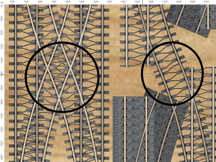

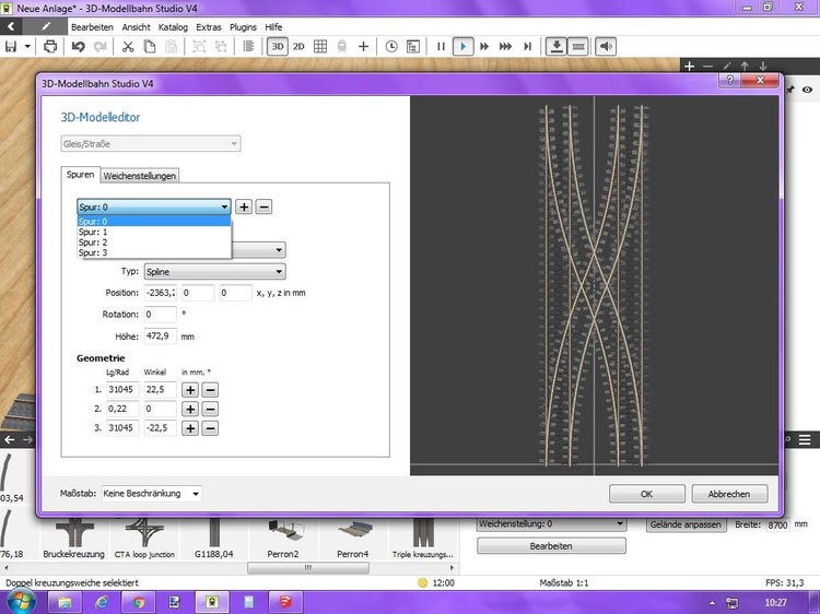

Hallo Hans,
bei meinen Gleisen gibt es noch Probleme mit der Anzahl Eckpunkte, die bei langen Schienen aufsummiert werden und dann dazu führen, dass das Gleis nicht vollständig dargestellt wird. Da nützt es dann auch nichts, LoD-Stufen zu verwenden, da diese den Effekt im Nahbereich nicht verhindern. Neo kennt dieses Problem und wird sich damit befassen (ist aber eine größere Sache, die nicht zeitnah zur Verfügung stehen wird). Ich muss mir daher noch etwas einfallen lassen, damit ich auch bei "langen" Gleisstücken eine "vernünftige" Darstellung hinbekomme. Wenn ich das geschafft habe (Termin steht in der Sternen :P), wird es die Straßenbahn- (sprich Rillen-) Schienen auch für die Normalspur geben.
Hallo alle
Ich denke, es war gut alles anzupassen. Gab mir die Gelegenheit, die Schienen zu verfeinern. Auf den Bildern unten das Ergebnis des Doppelkreuzungs weiche (ist das eigentlich der korrekte Name; Gibt es eine Website, auf der ich die richtigen Übersetzungen für jede Schiene kopieren kann?)
Die "alte Version" besteht aus 8 Gleisstücken. Die V2-Version hat nur 4 Stück.
viele Grüße

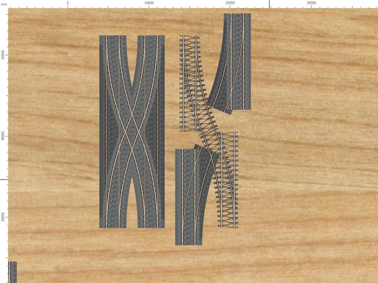

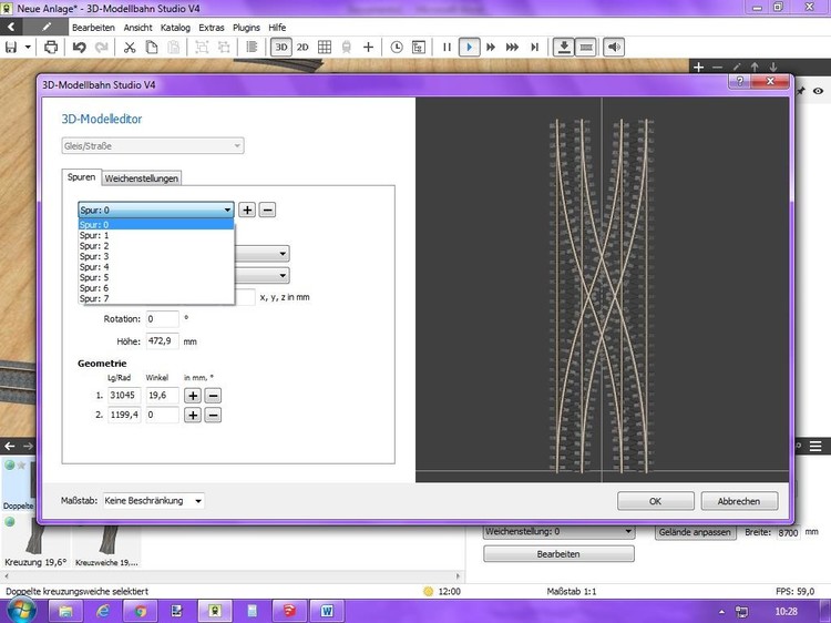

Hallo Hubert,
die von Dir gezeigte Gleiskonfiguration nennt man "Doppelte Gleisverbindung" oder "Weichenkreuz" im Volksmund sagt auch "Hosenträger" dazu.
Das erste Bild zeit Deine Gleiskonfiguration mit 4 einfachen Weichen.
Wenn man die Konfiguration nicht als "ein Gleis" konstruiert, sondern als "Einzelkomponeten" realisiert (ich habe im obigen Bild die Weichen von dem Kreuzungsteil separiert), kann man die Weichen auch anders anordnen oder Kreuzungsweichen ersetzen.
Das dritte Bild zeigt links oben eine "Einfache Kreuzungsweiche" (3 mögliche Wege) und links unten eine "Doppelte Kreuzungsweiche" (4 mögliche Wege). Rechts ist die untere Weiche "diagonal" angeschlossen. Es gibt also in dieser Form wesentlich mehr Variationsmöglichkeiten. Als Sammelbegriff für beide Varianten wird auch einfach der Begriff "Kreuzungsweiche" verwendet.
Zu Abschluss noch eine Frage:
Wozu benötigst Du in Deinem zweiten Bild 8 Spuren? Es gibt doch nur 4 verschiedene Fahrwege!
Oder stellst Du da die 4 Weichen "separat"?
Bearbeitet von BahnLand
Hallo Bahnland,
Absolut !
Und ich arbeite auch an diesen Versionen. Wie Sie sehen können, habe ich jetzt regelmäßige weiche die den doppelkreuzungs weiche ersetzen können.
Wie Sie jedoch bei den offenen Y-Spur Schienen sehen können, hat die Textur ein Loch in der Mitte. Deshalb war es wichtig, die Schalterstücke eines "ganzen" Stücks zu machen.

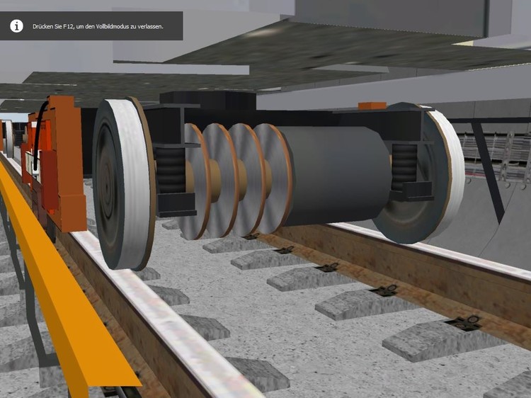

Hallo alle,
Ich bin von meiner Arbeitsreise zurück zu Hause und zurück zum Zeichentisch, in der Hoffnung, viele Dinge zu erledigen.
Um euch alle ein Update zu geben, hier ist das U-Bahn-Drehgestell. Ich frage mich nur, ob ich nicht zu detailliert bin .....

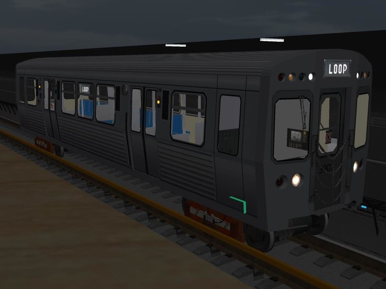

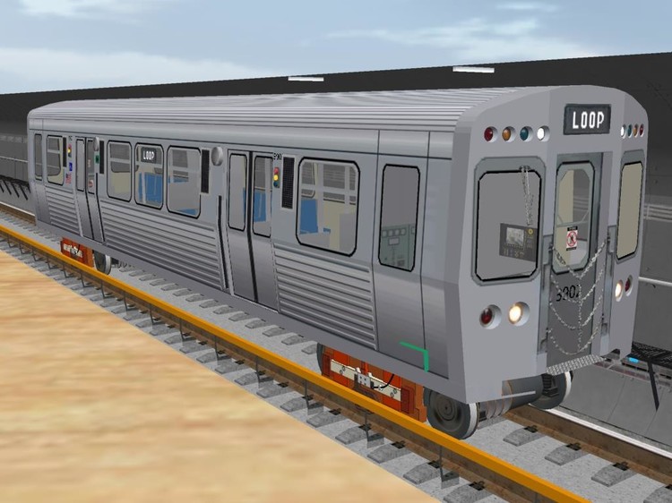

Absolut,
Einer der Gründe, warum die Texturherstellung so lange gedauert hat. Ich musste herausfinden, wie ich diese auf eine Art und Weise herstellen konnte, dass einige Modelldetails beim Erstellen der LOD nicht verloren gehen würden. Zum Beispiel, wenn ich die Luftfilter als Modelldetail herausnehme, die Textur unten auch als Luftfilter. Weniger natürlich, weil ich es in die Textur skalieren musste.
