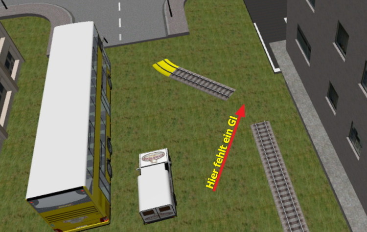

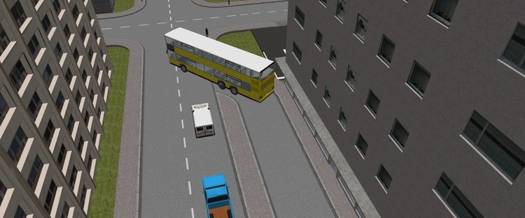

Andy Geschrieben 28. Mai 2018 Geschrieben 28. Mai 2018 (bearbeitet) Am 28.5.2018 um 14:54 schrieb pfjoh: HOCHACHTUNG Erweitern allerdings! Ich liebe die Rückwärtseinparker Ich muß aber nochmal durchlaufen lassen und den Feuerwehreinsatz beobachten, ob sie auch wieder heimfahren, denn - (wie immer tappt der Andy auf die Bugs), da scheint ein Busfahrer keine Lust mehr zu haben (nein, ich hatte nicht beschleunigt!): Ich habe diesen Stand zum Debuggen mal angehängt. Hoffentlich hilft's, es wäre es wert das zu finden. Grüße Andy bus_stockt.mbpFetching info... Bearbeitet 28. Mai 2018 von Andy typos
neffets Geschrieben 28. Mai 2018 Geschrieben 28. Mai 2018 Hallo Andy hier fehlt doch ein Gleis Viele Grüße Steffen

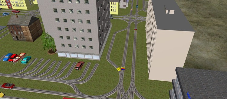

fzonk Geschrieben 28. Mai 2018 Autor Geschrieben 28. Mai 2018 Hallo an Alle, vielen Dank für die tollen Worte wenn ich die Anlage lade und über die Ebenensteuerung die Straßen ausblende und die Gleise einblende sind alle Gleise da (siehe Bild). Ich muss leider zugeben dass sich gelegentlich Fehler einschleichen, leider bekomme ich nicht alle unter Kontrolle, beziehungsweise weiß nicht genau warum sie entstehen. Ich habe die Vermutung dass die EV etwas zu komplex geworden ist und daher gelegentlich nicht alles reagiert wie es soll. Den Fall mit dem stehengeblieben Bus hatte ich auch schon einmal, da hängt der Bus an einer Weiche fest, die nicht umgeschaltet hat. Weiche manuell umstellen und weiter geht es. Vielleicht hat jemand eine Idee wie ich die gelegentlichen Fehler ausmerzen kann ohne dass der Fahrzeugfluss leidet.

Andy Geschrieben 2. Juni 2018 Geschrieben 2. Juni 2018 Moin fzonk, ich habe hier noch einmal eine Fehlersituation angehängt, die noch keinen Feuerwehreinsatz gehabt hat, habe einfach die neuere Version gestartet, und absolut nichts gemacht bis zu dieser Stelle - dann habe ich jede Dekoration weggeräumt. Schuld ist sicherlich der Caddi auf B3 links 03. Der kriegt kein Startkommando mehr, weil vor ihm der Wagen schon weg ist. Bleibt also nur die Möglichkeit, dass er den Stop-Befehl von einem der anderen Gleise bekommen hat, nachdem B3 links 02 freigeräumt wurde. Schau Dir das mal genauer an, ob das möglich ist. Gruß Andy strasse1_fehl1.mbp
