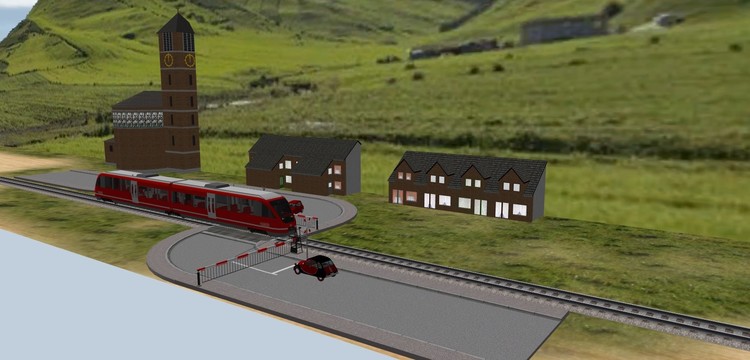

Ich versuch euch jetzt zu erklären warum ich mir das leichter vorgestellt hab, und warum ich nicht mit den beiden Programmen zurechtkomme. Ich komm aus dem Konstruktionsbereich Maschinenbau, Hier sind fast alle Programme so aufgebaut das ich nicht mit 3D Objekten arbeite sondern eine 2d Zeichnug erstelle und ihr dann eine Höhe zuweise. Beispiel ein Doppel T Träger : Profil gezeichnet mit den richtigen Maßen und dann gesagt du bist 4000mm lang und fertig.dieser Körper ist dann Vollmaterial. Wenn ich jetzt einen 2000mm langen brauche dann schneide ich ihn an einer Linie virtuell in der Zeichnung in zwei Teile fertig. ( Und der ist von allen Seiten zu ) Das kann ich mit jeden Objekt in der Zeichnung machen egal wie viele Teile davon betroffen sind. Ich hab als Konstruktionsarbeit bei der Prüfung eine Kleindrehbank gemacht. Zur Ansicht hab ich das Teil in der Längsmitte durchgeschnitten mit einer Linie mit einen Klick durch Wellen Kugellagern Motor usw. Und somit das Innenleben zur Ansicht wie eine Schnittzeichnung freigelegt gehabt. Ich dachte das kann mann bei Sketch oder Blender auch machen, aber nachdem ich Bahnland,s Antwort gelesen und verdaut habe ( das dauerte einige Zeit) funktioniert das anscheinend nicht bei diesen Programmen. Meine Programme machen wirkliche KÖRPER die beiden von euch anscheinend nur die HÜLLEN der Körper. Falls ich das richtig verstanden habe.Mir ist das erst aufgefallen als ich den Bahnhof " Stadtbahnhof Modul 2" mal aufgemacht habe dem fehlt eine Seite und da sieht mann deutlich das er nur aus Flächen besteht.
Wie das bei mir aussieht seht ihr auf den Fotos wo die Teile geschnitten sind. Das letzte ist die ganze Drehbank nur zur Anschauung.

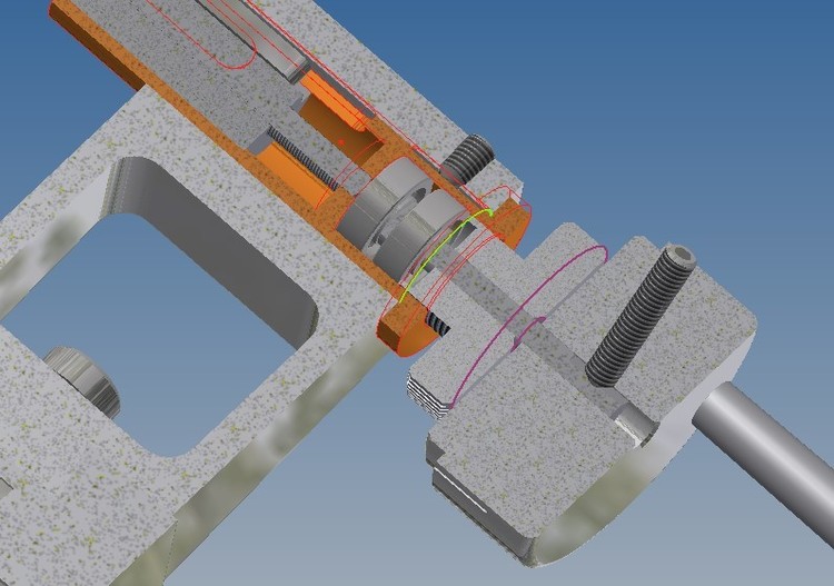

  2. Aufschneiden eines 3-dimensionalen Körpers entlang einer vorgegebenen Schnittfläche
    Zunächst wird eine Schnitt-Ebene angelegt, entlang welcher das Modell aufgeschnitten werden soll.
    Dann markiert man die Schnittfläche. Mit der rechten Maustaste öffnet man ein Popup-Menü, über welches man die "Ausschneiden"-Funktion auswählen kann.
    Nach dem Ausschneiden kann man den abgeschnittenen Teil des Modells und die Schnittebene wieder entfernen. Übrig bleibt das beschnittene Modell mit der das "Loch" abdeckenden Schnittfläche.

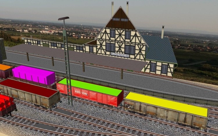

mit etwas Phantasie, einem Bildbearbeitungsprogramm und den Grundkörpern aus dem MBS lässt sich eine Reliefbauweise ganz nach den eigenen Bedürfnissen anpassen.
Hier war kein Platz mehr für das Bahnhofsgebäude. Also wurde es "abfotografiert", mit der Bildbearbeitung freigestellt und dann auf eine Ebene "geklebt".
Zugegebenermaßen ist das gezeigte Beispiel kein Halb- oder Viertelrelief, aber mit der gleichen Methode und etwas mehr Aufwand ginge das auch. Der Vorteil ist der, dass ich das Objekt der Begierde tatsächlich komplett an die örtlichen Gegebenheiten anpassen kann.

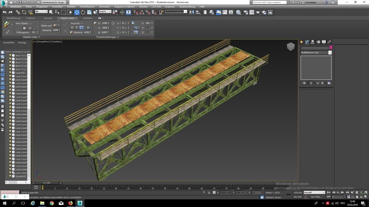

Also zu Autocad  Ja arbeite mit Cad und Inventor von Autodesk Wäre alles kein Problem dort gibts ja auch 3d Max das diese Dateiformate ohne Probleme übernehmen kann.NEO selber oder Seehund arbeiten mit 3d Max aber leider mit 2009 Versionen den da gibts einen X Exporter für MBS. Ich arbeite mit 2016 und 2017 Versionen und anscheinend gibts da keinen X Exporter für MBS. Andy arbeitet gerade drann die 3d Max Files über Blender ev. ins MBS zu bekommen.Ich hab schon mal eine Stahlbrücke im Cad gemacht und in 3D Max importiert dort mit Texturen versehen alles ohne Probleme bis auf den Export ins MBS. Seehund hat es versucht meine  Cad Files zu importieren geht nicht 3d max 2009 kann sie nicht lesen der Altersunterschied ist anscheinend zu groß. punkto konvertieren der Datei 90% der Dateiformate die im den KOnverter sind can Cad  auch brauch ja nur sagen exportiern in stl obj usw.
Nun zu Bahnlands Vorschlag. Und kann mann damit jetzt ein ganzes Haus durchschneiden oder nur einen einzelnen Körper?
Brummi das hab ich schon öfters gemacht. nur wenn das Foto als Hintergrund nicht im MBS ist. kann mann die Anlage ja wieder nicht in den Onlinekatalog des MBS Hochladen.
Aber vieleicht sollte man einen Ordner mit solchen Fotos gerade für solche Sachen mal anlegen im MBS. Mit den Grundkörpern kann man sich dann ja ein wenig helfen um ein plastisches Bild zu bekommen
Als Anhang nochmals die Brücke im 3D Max
MfG Hans

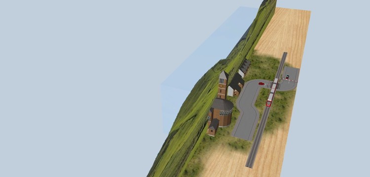

Entschuldigt, wenn ich mich hier einmische ...
... aber ich verstehe überhaupt nicht, um was es hier eigentlich geht (aber vielleicht habe ich das auch mal wieder nur falsch verstanden :x).
Es lassen sich doch alle Gebäude-Modelle als "Quasi"-Relief einsetzen, wenn sie einfach an den Rand der Platte gesetzt werden und dann vom Hintergrund halb/teilweise/ein wenig verdeckt werden.
Das die Gebäude hinten herausragen, kann dann durch einen entsprechend eingefärbten Grundkörper kaschiert werden.
Dadurch erübrigt sich doch m.E. das mühselige Erstellen von zerschnittenen Gebäude-Modellen, oder liege ich da mal wieder falsch 9_9.
