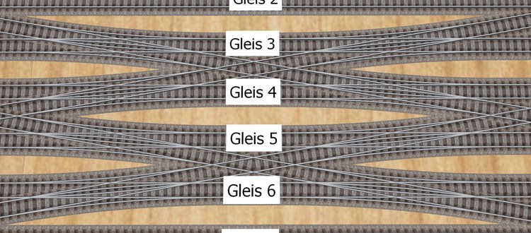

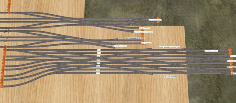

Hallo!
Gleiche Anfangsidee: 8 Gleise, Kopfbahnhof.
Obere 8 Bahnsteiggleise wie im oberen Beitrag. Reicht für EV!
Untere 8 Bahnsteiggleise, Gleisfeld fast doppelt so lang, aber Hosenträgerweichen mit DKW (so gesehen im Hbf Zürich), geben auch eine nette Optik ab.
Das ist nich DB, aber Bahn!
Bei der unteren Variante können nun z.B. auf Gleis 1 und 3 Züge parallel ein- und ausfahren, während gleizeitig auf Gleis 4 Rangierbetrieb möglich ist. Entsprechend Gleis 5-8.

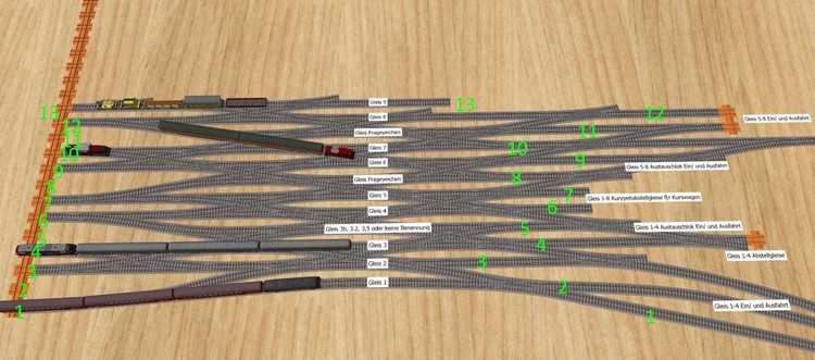

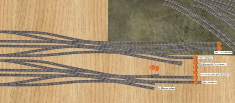

Hallo Leutz!
Hab meine Weichenstraße nochmals überarbeitet und bin zu folgendem Ergebnis gelangt:
Rangiermöglichkeiten sind erhalten geblieben und hab noch 2 weitere Kurzzeitabstellgleise für Kurswagen gewonnen. Allerdings sind jetzt zwischen einigen Bahnsteiggleisen (durchnummeriert) zusätzliche Gleise entstanden. Wie benennt man diese richtig: Gleis 3a, 3b, 3.1, 3,5, 103 (Autobahnvariante) oder gar nicht? Wenn ich die Bahnhofsvorfeldgleise durchnummeriere, dann folgt z.B. auf Bahnsteiggleis 3 Bahnsteiggleis 5. Wäre das richtig?

Hallo Berlioz
Man kann nach Vorbild der DBAG oder der ehem. DB die Gleise in Abschnitte die auf dem gleichen Gleisstrang liegen so benennen .
Beispiel : Gleis 3 hat drei Abschnitte , dann würde die folgende Abschnitte folgende Beschriftung haben .
                Gleis 3 - Gleis 31 - Gleis 32  oder eine andere Variante die ich wieder besser finde Gleis 3 - Gleis 103 - Gleis 104 .
Ich nehme jetzt deine Anlage , so beginnt man mit Gleis 1 unten links in deinem Fall .
So sollte es aussehen von links nach rechts die Nummerierung , an den Stellen des Bahnhofs fallen die Gleisnummer weg ( hier wär das Gleis 2; 5; 8 und 11 ) .
Bei Weichennummern und Signalnummern wird heute die Beschriftung einfacher gemacht als damals .
Weichen bekommen nur noch Nummer , egal in welcher Richtung sie gehen , bei dir ging ich vom Bahnhof aus mit der Nummerierung .
Bei deinem Beispiel ist die erste kleinste Nummer die Weiche 3 ( gerade/links ) , die die Nummer 001 erhält .
Die nächste Weiche wäre dann die Weiche am Gleis 4 ( gerade/ rechts ) , die dann die Nummer 002 bekommt usw. .
So zusagen immer parallel und ein Schritt vorwärts gehen .
Bei den Signalen kann man nach Gleisstrang gehen oder auch nach Fahrbahn . Nach meiner Info sind die Signale ( neue Art der Beschriftung ) Gleis-Nummer plus Signal .
Auch hier ein Beispiel wie bei mir hier im realen Bahnhof ( Bonn-Siegburg ) . Signal am Gleis 1 Ausfahrt nach Köln ( nördlich des Bahnhof ) hat die Bezeichnung " 91 P3 " .
( wobei P3 unter der Zahl 91 steht ) . Bei neuen Beschriftungen fand ich fast keine Buchstaben , nur noch Zahlen .  Mmh !
Hallo Hans!
Danke für Deine Ausführungen. Das mit der 100 gefällt mir auch am besten.

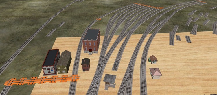

Hallo Zusammen!
Im BW befinden sich ja auch Sozialräume für z.B. die Lokführer. Gehören solche Gebäude auch in die Nähe der Aufstellgleise der Rangierloks bei den Bahnhofsgleisen? Also so für den Kaffee zwischendurch oder dessen Entsorgung?

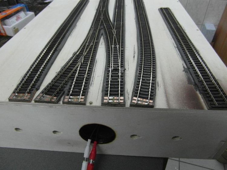

GUten MOrgen
Also das Roco Gleis ist ganz anders aufgebaut wie das Fleischmann Geleis, Mann kann hier nämlich das Gleisbett viel breiter und höher dargestellt . Und die Übergänge bei  Segment oder Modulübergängen ist absolut keine Hexerei, Gleise einfach drüber verlegen das dient zur Planung mit Schrauben provisorisch fixieren. dann brutal mit der Minitool  und einer kleinen Flexscheibe durchschneiden.Dann entfernt man die letzten beiden Schwellen und ersetzt sie aus Streifen einer kupferbeschichteten Leiterplatte, die werden am Brett verklebt , dann die Scheinen dran festlöten, die andere Seite ebenso und schon ist das ganze fertig . siehe Foto man darf  nur nicht vergessen die Kupferbeschichtung zwischen den gleisen weg zu schleifen sonst hast du einen Kurzschluss gg
siehe Foto
MfG Hans

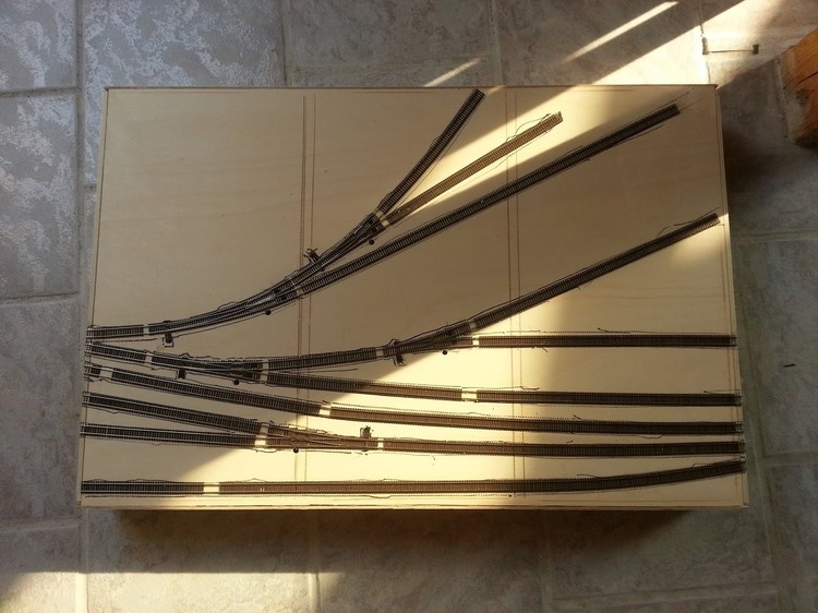

Hallo Hans!
Das Verlöten gibt ausreichend Stabilität, dass man die Gleise nicht mit Schienenverbindern versehen muss? Dann muss man die Module beim Verbinden sehr genau justieren. Je kleiner die Spurweite, desto weniger Ungenauigkeiten werden von den Schienenfahrzeugen verziehen.
Wie sagtest Du, ...dann brutal mit dem Minitool... Ist die entstandene Lücke von 0,5 bis 1mm für die Gleissymmetrie unerheblich? Ich weiß, hab früher die Fleischmanngleise auch einfach von Hand zusammengesteckt. Da gab es jede Menge Ungenauigkeiten und Beugungen, aber eben auch Schienenverbinder. Und wenn die Gleise am Schnittpunkt verschiedene Winkel aufweisen, gibt es auch verschiedene Berichtigungswerte in x oder y Richtung. Die Höhe muss natürlich auch stimmen, weil ansonsten ein fliegender Hamburger eine ganz neue Bedeutung bekäme.
VG, Berlioz
Hallo Berlioz

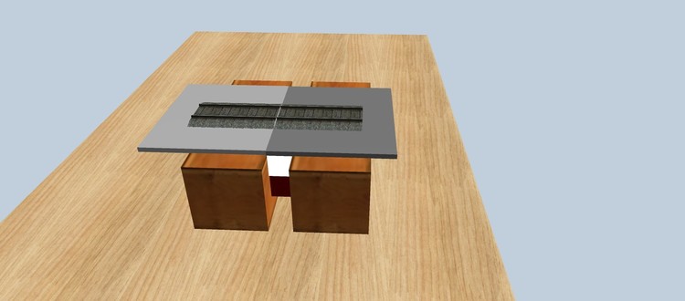

Also erstens Minitool Diamanttrennscheibe Gemessen zu Hause  0,65mm. Das Zentrieren der Teile Glaube ich hast du sofort begriffen wenn du dir das Foto ansiehst. gg.
Also Nochmals , gg Zuerst der Holzbau , Die Zentrierung am Foto hat jahrelang funktioniert bei einer 1,2m langen Klappbrücke vor meiner Türe im Eisenbahnkeller. Der Trick kommt aus der Fremo Modul Abteilung dort macht das jeder so. An jeden Modul ist so eine Zentrierung einmal positiv einmal negativ. So kann mann alle Module untereinander Zentriert verbinden. Also Kann mann das zu Hause für die einzelnen Modelleisenbahn Teile genauso verwenden. Wenn der Holzbau fertig ist, Dann werden die Gleise  gelegt . und zwar erst mal eine Seite fertig gelegt verlötet Am besten du läst 5-6mm über das Sperrholz drüberstehen!!. So nun Stahllineal Linie Gezogen Gleise Genau an der Kante der Sperrholzplatte abgesägt bzw geflext. Es wird kein Winkel der Gleise berücksichtigt!! Sieh oben am Foto das zweite Gleis von links mal genau an So wenn du jetzt das nächst Sperrholzteil dazu legst zentriert sie sich automatisch. Pertinax Schwellen aufkleben Schienen pass genau zu den anderen Gleisen ausrichten anlöten. Dann hast du auch keinen Spalt ( obwohl es Modellbahner gibt die absichtlich ihre Schienen in 50cm Abschnitten abflexen um das typische Klackern der Räder zu imitieren, Der Spalt spielt absolut keine Rolle, Ich hab sogar mal an einen Fremo Modul gesehen das  man das sogar durch eine Weiche am Ende des Moduls machen kann. der Teil bis zum Weichenherz Modul 1 . Der Rest der Weiche war am Modul 2 . Ich häng dir mal ein Paar Fotos von Modulen an , da siehst man was alles so  gemacht wird gg
