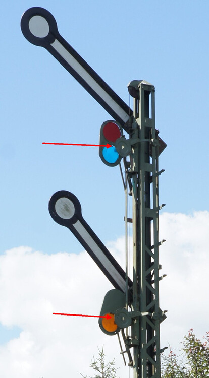

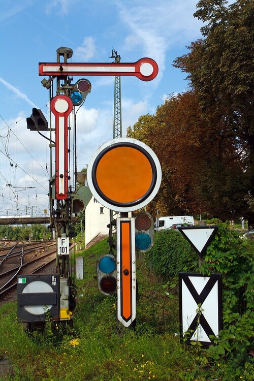

nochmal das Thema Beleuchtung der Formsignale:
Formsignale signalisieren nachts nicht nur dem Lokführer ihre Stellung über die Signalblenden, sondern strahlen auch nach hinten (z. B. das Einfahrtsignal in Richtung Bahnhof), damit der Fahrdiensleiter (Stellwerker) zum einen sieht, ob das Licht (früher Gaslaterne) noch brennt, aber auch durch die Größe (Intensität) die Stellung kontrollieren kann.
Deshalb gibt es rückseitig eine Blende, die bei Stellung Hp1 das rückwärtige Licht abblendet. Ebenso beim zweiten Signalflügen (Hp2).
Zur Modellbahn:
Die alten Blechsignale von Märklin (50er/60er Jahre) verfügten vorbildgerecht auch über diese rückwärtigen Blenden.
Die Hersteller moderenerer Formsignal-Modelle haben jedoch diese Blenden stark vernachlässigt / verfälscht (Viessmann & Co.)
Leider muß ich feststellen, daß diese Blenden auch bei MBS fehlen, wo doch sonst so einige penibel auf die Realitäts-treue besonders der Signalmodelle achten.
(oder galt das jetzt nur für Lokmodelle und Wagen?)
Andreas

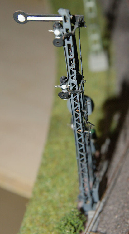

Hallo @Roter Brummer,
bei den Vorsignalen gibt es diese Blenden nicht.
Beim Hauptsignal haben die rückwärtigen Blenden denselben Drehpunkt, wie die Frontblende. Mechanisch verbunden sind sie mit der Frontblende über eine starre Stange auf der gegenüberliegenden Seite (also gleisseitig).
Ich habe gerade Fotos von meinen Weinert-Signalen gemacht. Auch der Hoffmann-Bausatz bietet diese exakte Wiedergabe.
Sobald ich die Bilder aufbereitet habe, reiche ich sie nach.
Andreas

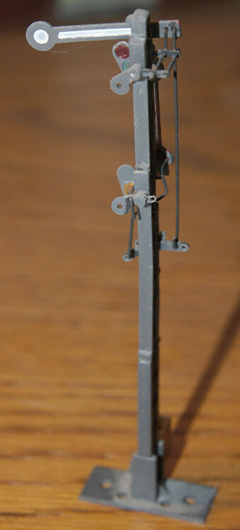

So, anbei die Bilder:
Im Anhang die Modell-Varianten von Hoffmann und Weinert.
Wobei wohl bei den verfügbaren Originalbildern die Verbindung nicht sichtbar ist; möglicherweise dann doch durchgehende Achse.
Z. B. mein Bild oben
und http://blog.wieduwilt.org/2011/03/89-formsignale-von-hinten/
Beides wohl neuere (überarbeitete) Bauformen, wie den Beiträgen zu entnehmen ist.
-> https://bimmelbahn-forum.de/forum/index.php?thread/14804-neue-formsignale-in-putbus-im-sommer-2019/
Am interessantesten wohl diese Aufnahme: https://www.saarlandbahnen.de/attachment/6042-formsignale-neu-bürrstadt-06ß324-4-jpg/
Je mehr Bildmaterial ich jetzt studiert habe, komme ich zur Überzeugung, daß die Blende synchron über eine interne Achse geführt wird.
Die Verbindungen bei den Modellen sind wohl eher künstlerische Freiheit der Modell-Hersteller, bzw. der Betriebssicherheit geschuldet.
Andreas
wie bereits auf meinen Bildern erkennbar, hat die Blende ein Loch in der Mitte (deshalb "Blende").
Zur Verdeutlichung hier ein Nachtbild (Signal links und Signal rechts Lok).
Somit kann der Fahrdiensleiter erkennen: Ja, das Licht leuchtet und wenn es ein schwaches Licht ist, steht das Signal auf Hp1. Bei einem 3-begriffigen Signal wird es noch deutlicher: Bei Hp1 leuchtet das obere Licht deutlich schwächer als das untere.
ich habe das neue Modell mal kurz getestet. (y)
Ich denke, das Loch in Deinem Vorschlag ist soweit OK, auch wenn es mir im Modell recht klein vorkam. Vergleicht man es aber mit dem vorliegenden Bildmaterial, ist es korrekt so.
Mit dem Kompromiß der "mechanischen" Ausführung muß man angesichtst des sonstigen Aufwands leben.
Andreas
vor 4 Minuten schrieb AndreasWB:
Was soll man darunter verstehen?
naja, der gerade Balken im MBS-Modell an dem die Blenden hängen im Vergleich zu den Details, die besonders auf den Bilden von Rainer zu sehen sind.
Aber wie gesagt, das würde im MBS-Modell bei weitem zu weit führen, das so nachzubauen.
Andreas

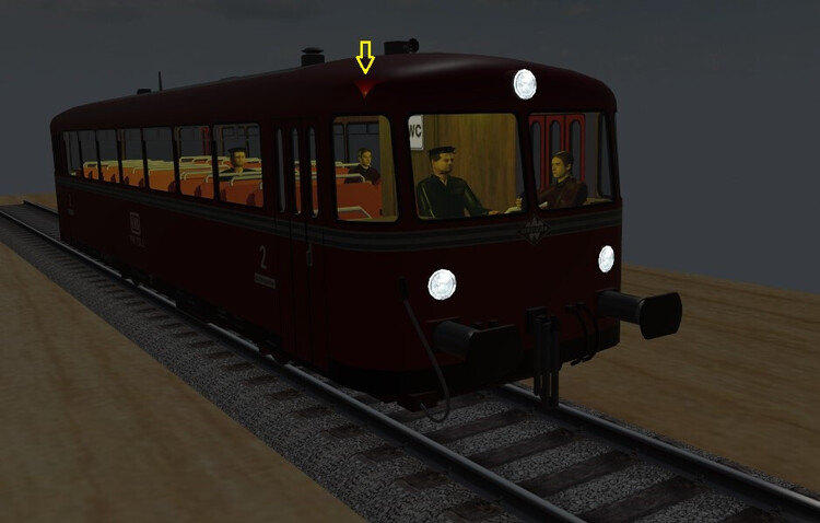

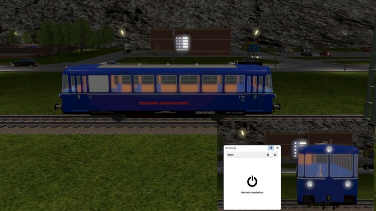

Am 9.12.2024 um 13:18 schrieb Neo:
Die Detailstufe 1 ist eigentlich noch zu früh, um Fenster undurchsichtig zu gestalten. Besser wäre es, in dieser Stufe lediglich die Inneneinrichtung deutlich abzuspecken und äußere Details zu reduzieren. Falls das für die bestehenden Modelle keine praktikable Lösung ist, wäre eine Entfernung der Detailstufe 1 ein möglicher Kompromis.

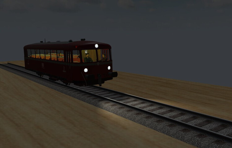

das hat jetzt gedauert, bis ich mich da wieder reingefuchst hatte. Das Problem liegt daran, dass in der LOD1 im Inneren ein grauer Kasten eingebaut ist, weil man ansonsten bei dieser Stufe die Landschaft betrachten kann.
Ich habe nun zumindest für den Triebwagen alle Variationen so umgebaut, dass Innenwände vorhanden sind. Das gibt zwar mehr Polygone in der LOD1, sieht aber wesentlich besser aus. Alle Detailstufen haben weiterhin ein grünes Häkchen.
Außerdem hat mich das Abgaswölkchen auf dem Dach fast zur Verzweiflung gebracht. Der alte Raucherzeuger "_PEP" funktioniert ja nicht mehr. Das Ding muss jetzt "_ParticleActive" heißen. Aber, wer glaubt, dass man die alten Partikelwerte einfach übernehmen kann, hat weit gefehlt. Beim neuen Emitter kommt da nur ein winzig kleines Wölkchen raus. Die Erstellung einer Abgasfahne wie beim jetzigen Modell braucht dann echte Geduld.
Mich würde nun brennend interessieren, ob ich die Änderungen, inklusive der neuen Beleuchtung, auch auf die Bei- und die Steuerwagen anwenden kann. Für einen regen Test wäre ich daher sehr dankbar.
Die Entwurfs-ID lautet:
28496865-2E7D-4E59-B9FB-ED17FCDDCACF
Der sieht fantastisch aus, Brummi.
dazu zwei kleine Anmerkungen:
vielleicht noch etwas weniger Rauheit der Oberfläche...
... in V9 muß man mit Metallisch und Rauheit etwas vorsichtiger sein, besonders wenn man aktiv beleuchtet.
Der Schaltername "Spitzenlicht..." hat mich etwas irritiert, da alle drei Lichter geschaltet werden (Fahrlicht?)
(Bei "Fahrpult ... öffnen" mußte ich erst einmal suchen, habe es dann doch gefundenB|)
vor 1 Stunde schrieb Roter Brummer:
Kann ich so nicht bestätigen. Beim Umbau der "Limmat" habe ich im Modell aus "_PEP" zu "_ParticleActive" umbenannt. Zuvor habe ich mir die Partikeldefinition von "_PEP" kopiert und bei "_ParticleActive" eingefügt... ohne daß ich Änderungen vornehmen mußte.
Ansonsten gefällt mir das Modell(y)
vor 17 Stunden schrieb Phrontistes:
hast Du das Modell absichtlich größer gemacht?
... da ist mir der Skalierungsfaktor etwas entglitten... danke für den Hinweis.
vor 33 Minuten schrieb EASY:
Hallo @EASY,
vielen Dank für deinen Test. Im Moment gibt es noch gar kein Metallic und Roughness. Ich werde da experimentieren und dann berichten.
Wenn ich hier den Namen ändere, können die alten Modelle nicht ersetzt werden.
Dreilicht-Spitzensignal – Wikipedia
Wie groß sollte so ein Mesh denn sein? Muss eine bestimmte Form gewählt werden oder reicht eine einfache Fläche?
Bearbeitet von Roter Brummer

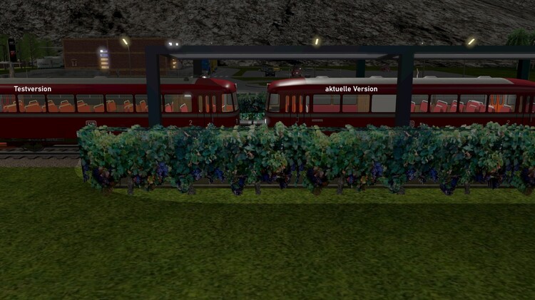

Schön das sich jemand dem Modell zugewandt hat.:) Ich finde die Leuchtstärke soweit ok. Anbei Ein Bild zum vergleich. Links auf dem Bild die Testversion und rechts meine Version mit einer vorhandenen Lichtquelle aus dem Katalog. Ich hätte da noch eine Frage währe es Möglich eine Tauschtextur hinzuzufügen oder Variationen. Es gab den Schienenbus in verschiedenen Farben z.b. in Blau oder Beige. Auf dem mittleren Bild sind die Variationen zu sehen die mal jemand zur Verfügung gestellt hat. Den Namen weiß Ich im Moment nicht.:x Sie lassen sich zwar in V9 importieren es sind aber keine Animationen schaltbar siehe Bild 3.
Gruß Christian
Hallo Brummi,
kann es sein, dass Deine Innenbeleuchtung etwas "gelbstichig" ist? Die Insassen scheinen alle unter "Gelbsucht" zu leiden :D. Ich habe bei meinen Fahrzeugen für die Innenbeleuchtung weiß oder einen hellen Grau-Wert hergenommen.
Außerdem ragt der Leuchtquader an den Dachecken leicht heraus, weshalb die im Leuchtquader rechts vorne und links hinten angesiedelten Lichtquellen auf dem Dach jeweils einen kleinen angeleuchteten Fleck hinterlassen (gelber Pfeil). Wenn Du den Leuchtquader ein kleines bisschen schmäler machst, sollten diese Flecken verschwinden. In Längsrichtung verkürzen würde ich den Leuchtquader nicht, da sonst die Personen am Führerpult nicht mehr ausgeleuchtet würden.
Über die Intensität der Bestrahlung der Gleise vor den Scheinwerfern lässt sich streiten. Ich selbst bevorzuge eine etwas dezentere Bestrahlung, aber das ist Geschmacksache. Falls es Dich trotzdem interessiert - ich habe bei meinem Railjet-Steuerwagen für das "Fahrlicht" folgende _SpotLight-Werte verwendet:
Reichweite 11310 mm (1:1) oder 130 mm (H0)
Spreizwinkel 25°
Lichtfarbe weiß
Lichtintensität (Trabsparenz) 50%
Neigungswinkel aus der Horizontalen: -15°
Das sieht dann so aus.
Hallo @BahnLand,
vielen Dank für deine Analyse. Ich hatte einmal selbst das Vergnügen mit so einem Gefährt durch die Eifel zu knattern.:D Alleine aufgrund der Bauhöhe hat man das Gefühl, mit dem Allerwertesten direkt über die Schienen zu "schweben". Aber vielleicht rührt der etwas unruhige Lauf auch daher, dass es direkt die Schwellen sind.;)
Als es dunkler wurde, hatte die Beleuchtung ihren Auftritt. Ein paar wenige Deckenlampen mit Glühbirnen erleuchteten den Innenraum. Nach meiner Erinnerung war das Licht tatsächlich eher gelblich. Zum Zeitunglesen hätte es wahrscheinlich nicht gereicht.:D
Das schaue ich mir noch einmal genauer an. Allerdings reflektiert dort aufgrund der starken Krümmung des Daches auch die Umgebungsbeleuchtung. Wir werden sehen.
Nachtrag: An den Scheinwerferkegeln werde ich noch arbeiten.
