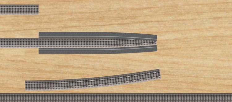

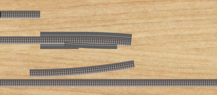

Berlioz Geschrieben 10. Dezember 2018 Geschrieben 10. Dezember 2018 Hallo Henry! Ich hab das mal mit den gekrümmten Bahnsteigen probiert. Es ist schon schwer genug den 1. Bahnsteig unter (-y) zu ziehen / anzudocken. Das Ergebnis ist ernüchternd: oder: Ich bin der Meinung, Deinen Anleitungen ordentlich gefolgt zu sein, und finde den Fehler nicht. Gruß, Berlioz
Henry Geschrieben 10. Dezember 2018 Autor Geschrieben 10. Dezember 2018 Hallo Berlioz, ich habe mich in meinen Beispielen auf Gleise mit bekannten Maßen bezogen. Bei Gleisen, die als beliebige Splines gebogen sind, funktioniert das nicht so einfach, weil Du für den Innenbogen kein festes Maß mit negativem Winkel vorgeben kannst. Ich probiere mal weiter. HG, Henry
wopitir Geschrieben 11. Dezember 2018 Geschrieben 11. Dezember 2018 Hallo Berlioz, schau dir doch mal mein letztes Video an, da ist beschrieben wie du vorgehen musst. (Anleitungen->Video Workshop->mehrspurige Slines) Gruß Wolfgang
Berlioz Geschrieben 11. Dezember 2018 Geschrieben 11. Dezember 2018 Hallo Henry, hallo Wolfgang! Leute, Leute, ... ich bin wieder mal total begeistert. Das kann ja ganz neue Gleisbilder ergeben. Ich danke Euch! Ich konnte dem Gleis unter Kategorie Bahn eine negative Krümmung geben (wusste ich vorher auch nicht)... Ersetzen durch Bahnsteig (kannte ich auch nicht)... wenn der Bahnsteig Zicken beim Andocken macht, einfach Gleis einsetzen und X- und Y-Koordinaten übertragen. Zwischendurch war ich irritiert. Die Lok kuppelte die Waggons nach der ersten Bahnsteigkurve ab, aber ich hatte dort nur vergessen den Bahnsteig auf "nur 3d Modell" umzustellen. Ich hatte gar nicht mitbekommen, dass es so viele neue Videoanleitungen gibt. Da hab ich noch viel aufzuarbeiten. Wow! Gruß, Berlioz!

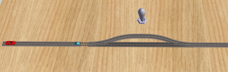

Andy Geschrieben 15. Dezember 2018 Geschrieben 15. Dezember 2018 Hallo Henry, nehmen wir mal an, wir bauen uns ein Straßenelement mit Überholspur, d.h. eine gerade Spur, und eine, wie halt so überholt wird. Das erste Fahrzeug fährt ein, mit Weichenstellung 0, auf Spur 0. Wenn jetzt aber das zweite (schnellere) Fahrzeug auch einfährt, vermute ich da ein Problem. Denn wenn ich die Weiche jetzt umschalte auf Spur 1, dann bleibt der auf Spur 0 doch abrupt stehen, oder fährt der seinen Weg zuende? Gruß Andy
EASY Geschrieben 15. Dezember 2018 Geschrieben 15. Dezember 2018 Hallo Andy, vor 2 Stunden schrieb Andy: Denn wenn ich die Weiche jetzt umschalte auf Spur 1, dann bleibt der auf Spur 0 doch abrupt stehen, oder fährt der seinen Weg zuende? ... es fäht den Weg zuende. Das deaktivieren einer Spur betrifft nur das Einfahren auf die Spur... Sonst folg ein Fahrzeug der Spur, auf der es sich gerade befindet, egal ob diese aktiv ist oder nicht.Du kannst einem Fahrzeug , das auf einer deaktivierten Spur ist auch eine Geschwindigkeit zuweisen, und es fährt los. Probleme gibt es in einen Zugverband, wenn dieser sich noch nicht vollständig auf einer Spur befindet und die Weiche umgeschalten wird... dann folgen die "hinteren" Fahrzeuge natürlich der neuen Spur und "entgleisen". ... einfach mal den Schalter betätigen und beobachten...Ueberhol.mbp P.S. Die EV ist rudimentär und funktioniert nur von links nach rechts und wenn die Fahrzeuge diese Startposition haben... ist ja nur zur Demo... Gruß EASY
Andy Geschrieben 15. Dezember 2018 Geschrieben 15. Dezember 2018 Danke EASY, ich hätte es ja auch selbst mal testen können, aber ich denke die Antwort auf die Frage ist auch für andere wichtig. Im anderen Fall wäre es selbst bei Schattenbahnhofharfen nicht unbedingt aufgefallen, wenn sich immer nur ein Zug nach dem anderen bewegt. Aber eventuell erweitern diese Dinge Lösungsmöglichkeiten für den Straßenverkehr. Wobei das nicht unbedingt weniger EV gibt. Grüße Andy
Henry Geschrieben 17. Dezember 2018 Autor Geschrieben 17. Dezember 2018 Hallo Andy, Versuche es auch mal mit Lücke im Spurverlauf, sodaß rechts eine Ausfahrweiche entsteht. Ueberhol 2.mbp Gruß. Henry P.S. Die EV ist rudimentär und funktioniert nur von links nach rechts und wenn die Fahrzeuge, Weichen und Schalter diese Startposition haben... ist ja nur zur Demo...
