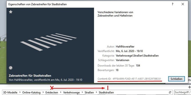

Hallo Rotti
Seit ca. 4 Jahren hat HaNNoveraNer heraus gebracht , das Bild zeigt den Pfad und die Content-ID .
Da sind auch gelbfarbige Markierungen dabei (y)
Liebe Grüße H:xnS

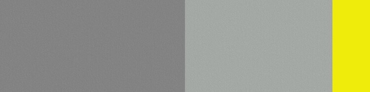

Guten Morgen Christian,
das habe ich gestern noch alles hinbekommen (habe die meine neue Texture mit angefügt). Aber gibt es denn keine Möglichkeit das Modell mit der Content-ID  F70A97A0-3503-4CE8-8E3F-3C94D8CB7ECE als gelbe Markierung umzustricken? Denn das könnte ich für meine Zwecke deutlich besser und einfacher einsetzen.
Ich wünsche Dir einen schönen Tag
