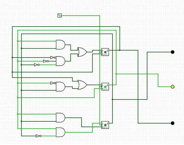

Hallo Modellbahnfreunde
Stelle hier mal eine allgemeine Frage offen . Für Anfänger bzw. die keine Kenntnis haben in der Informatik-Grundlagen ( bezieht sich hier bei der EV ) .
Ein Beispiel als Bild .....
Was bedeutet Negieren ?
Eine Negierung ist ein Umwandlung des Eingangs zum Ausgang .
An den Bilder habe ich nur zwei Schritte ( Dual ) im Wechselgang . Dual bedeutet : Es sind immer nur zwei Werte vorhanden " 0 " und " 1" . Ich gehe jetzt nicht auf die Spannungdifferenzen ein ( spezifisch ) .
Ist der Eingang "0" ( keine Spannung ) so ist am Ausgang "1" ( Spannung vorhanden ) . Das gleiche wären dann auch umgekehrt .
Also Eingang "1" ( Spannung vorhanden ) und am Ausgang "0" ( keine Spannung ) .
Anhand dieses Beispiel könnte ich weitere Beispiele geben für die Grundlagen , die man bei der Informatik braucht .

vor einer Stunde schrieb h.w.stein-info:
Eine Negierung oder Negation ist eine Funktion. Das bedeutet, jedem Element einer Eingabemenge wird ein eindeutiger voneinander verschiedener Wert eines Wertebereiches zugeordnet. Dies als 'Umwandlung des Eingangs zum Ausgang' zu bezeichnen ist so flapsig, dass dafür die Prügelstrafe angewendet werden sollte.
Für den Definitionsbereich des binären Zahlensystems { 0, 1 } wird der 0 die 1 und der 1 die 0 zugeordnet. In der Logik wird 'wahr' zu 'falsch' und 'falsch' zu 'wahr'.
besser nicht.
Das macht heutzutage nicht mehr viel Sinn, da noch über die Elektronik zu gehen.

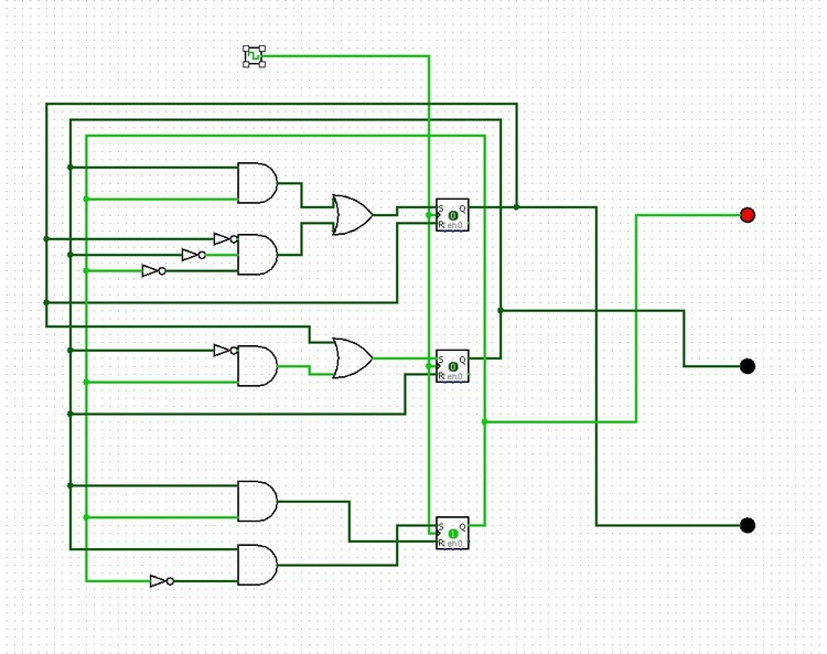

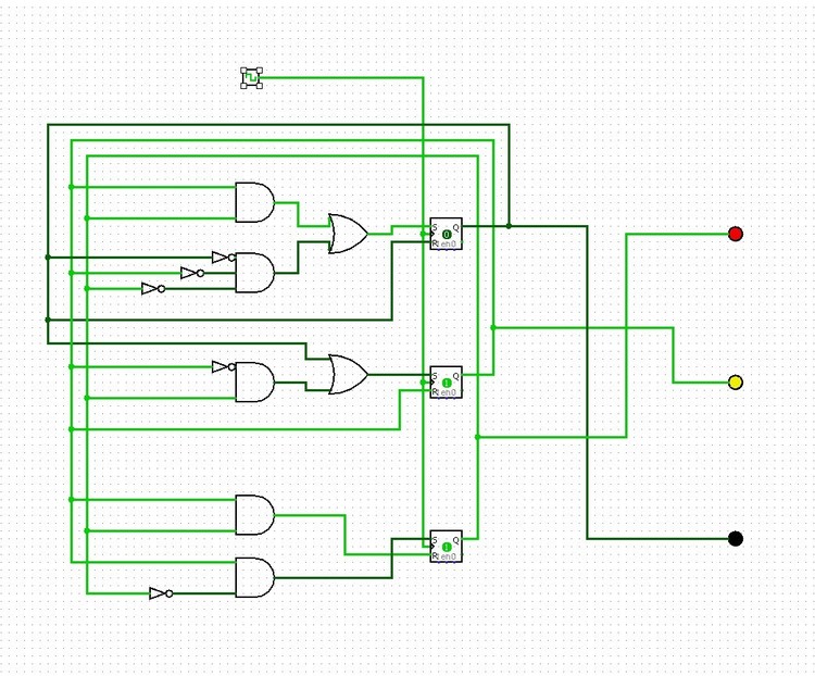

Beispiel :
Screenshot_94.thumb.jpg.6d1ef2be7b11fcdc6b32ee52d30465bd.jpgScreenshot_95.thumb.jpg.3402c01a874644f9ea1abde8f8ac34df.jpgScreenshot_96.thumb.jpg.66cf3677dbf8969cba675030dc65cb30.jpg
1. Erstmal muss bekannt sein was "WAS" ist , hier sind viele Gatter-Elemente im Einsatz .
    Grundregeln und Symbole
2. Schaltvorgänge in Zwischenschritte in der Darstellung
3. kurzgefasst ; Ergebnisse an den Ausgänge ( Leuchtelemente " LEDs )
Dieses Beispiel ist ein " Netzwerk  " für die Steuerung einer einfachen Ampel - das vielleicht einige erkennen konnte , aber noch lange nicht alle erkennen .
Und genau das ist es , was ich mit der EV ( Ereignisverwaltung ) zeigen und erklären wollte .
Andere Beispiele sind auch damit zulösen für andere Anwendungen .

p.s.: Ach so, die Ampel - wie sieht denn nun die exakte Umsetzung dieser Diagramme in die MBS-EV aus?
