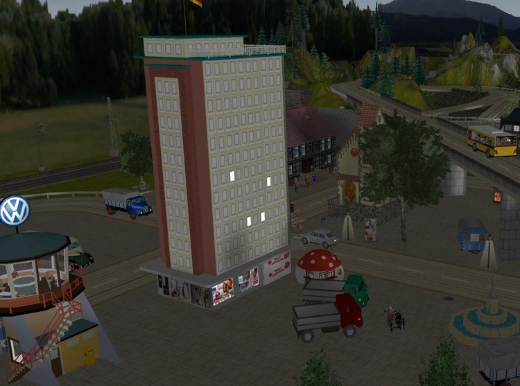

So sieht das Hochhaus aktuell aus.
Schöne Grüße
Lothar

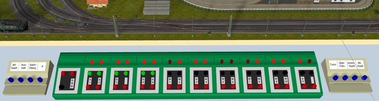

Aber bei Bordmittelbau nur aus dem Katalog hab ich auch ein Beispiel. Faller und Fleischmann Pulte nachgebaut.

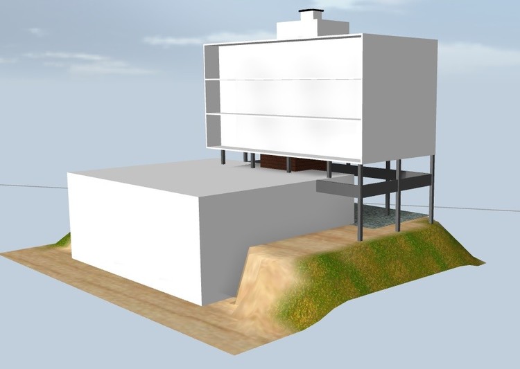

Nächstes Objekt:
Grundkörper steht
Ist das auch ein Faller-Modell? Kenne ich gar nicht.
