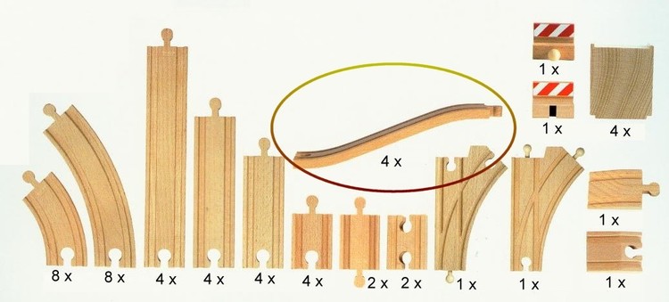

Reinhard Geschrieben 21. April 2019 Teilen Geschrieben 21. April 2019 Unter Feature-Wünsche mag es mir gestattet sein, ohne jedes Wissen um die Programmierung um Splines und Gleisen, folgenden Wunsch zu formulieren: Splines lassen sich bisher in 2 Dimensionen vergrößern: nach vorn und zugleich links/rechts. Gibt es die Möglichkeit, dies um die Funktion oben/unten zu erweitern? Insbesondere bei der Gleis-Funktion würde das Bauteile ermöglichen, welche bisher nicht erstellt werden können: z.B. Bauteile mit vorgefertigten Steigungen (die in der Realität zu kaufen möglich sind) wie nach oben gebogene ... mal als Bildbeispiel Das ist ein Ausschnitt aus dem Brio-System. Bevor die Hardcore-Eisenbahner mir das Spielzeug um die Ohren hauen, das gibt es auch in vielen anderen System-Spielzeugeisenbahnen, welche - wie ich finde - im 3D-MBS eine Daseinsberechtigung haben, wie z.B. die Märklin MyWorld. Darüber hinaus z.B. für die Erstellung von Modulen für Achterbahnen und, und und... 3 Fragen - hab ich meinen Wunsch verständlich ausgedrückt? - sehe nur ich das als riesen Erweiterungsmöglichkeit? - ist soetwas möglich? Gruß Reinhard Link zu diesem Kommentar Auf anderen Seiten teilen More sharing options...
Roter Brummer Geschrieben 21. April 2019 Teilen Geschrieben 21. April 2019 Hallo @Reinhard, ich finde deine Idee durchaus angebracht. Es geht ja über die "Spielbahnen" hinaus. So wäre es möglich, Gleiswendeln ohne den berüchtigten Knick zu erzeugen. Ganz zu schweigen und nicht ganz ohne Selbstzweck, die Anpassung meiner Oberleitung in Steigungsstrecken. HG Brummi Link zu diesem Kommentar Auf anderen Seiten teilen More sharing options...
BahnLand Geschrieben 21. April 2019 Teilen Geschrieben 21. April 2019 Hallo Reinhard und Brummi, für das Modellbahn-Studio wäre die 3-dimensionale Spline-Definition eine echte Bereicherung - auch wenn mir derzeit nicht klar ist, wie ein solches 3-dimensionales Spline-Modell zu definieren wäre, und auch ob dies Neo überhaupt realisieren könnte. Neben dem "berüchtigten Knick" bei Kurven in der Steigung fiele mir da spontan auch eine mögliche Gleisüberhöhung in der Kurve ein (bei Faller AMS gab es ja auch mal die überhöhten Rennbahn-Kurven). Zu diesem Thema gab es auch mal einen Thread von Morsdorf: Steigung und Neigung mit Faller Straßenbauteil. Viele Grüße BahnLand Link zu diesem Kommentar Auf anderen Seiten teilen More sharing options...
