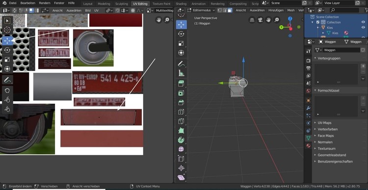

Toni Geschrieben 21. November 2019 Geschrieben 21. November 2019 Hallo alle zusammen, habe mit Blender 2,8 zur Zeit folgendes Problem: nach Aufruf UV-Editing bezüglich Texturierung einer markierten Fläche und anschließendem Klick auf Projektion aus Ansicht wird dann auf der linken Seite die Multitextur angezeigt sowie ein Rahmen, der auf der gewünschten Textur zu plazieren ist. So weit so gut. Leider lassen sich die einzelnen Punkte auf dem Rahmen nicht mehr selektieren und anschließend verschieben. Auch durch Klick auf Taste C können keine Punkte markiert werden. Vielleicht weis einer von den erfahrenen Blenderleuten hier Rat. Viele Grüße Toni
Andy Geschrieben 21. November 2019 Geschrieben 21. November 2019 (bearbeitet) Hallo Toni, Du steht links noch auf Fläche (roter Kringel). Bleibe im rechten Fenster auf Fläche und selektiere Dir das zusammen, was Du brauchst. Dann links ggf. auch noch mal auf 'selektiere' 'alle' gehen. Das sind dann alle rechts ausgesuchten. ggf. am Anfang dann links 'Unwrap' (U-Taste). Für die groben Positionierungen kann Du dann ruhig auch links auf Fläche bleiben und mit der Kombifunktion (grüner Kringel) schieben, rotieren, skalieren. Dann auf Eckpunkte gehen, auf 'Auswählen' (Pfeil) und fein positionieren. Und 'Numpad Punkt' für sehr tiefes Einzoomen geht dann auch noch. Gruß Andy Bearbeitet 21. November 2019 von Andy
Toni Geschrieben 21. November 2019 Geschrieben 21. November 2019 Hallo Andy, vielen Dank für Deine Hilfe. Die Lösung war eigentlich ganz einfach. Ich musste nur im UV Editing-Fenster auf der linken Seite die Schaltfläche Punkte (nicht Fläche) anklicken und schon konnte ich die einzelnen Punkte wieder selektieren und verschieben. Ja, manchmal sieht man vor lauter Wald die Bäume nicht. Viele Grüße Toni

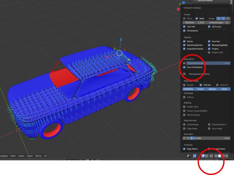

Andy Geschrieben 26. November 2019 Geschrieben 26. November 2019 (bearbeitet) Jetzt habe ich mal eine Frage. Ich vermisse in den neuen Blendern die Anzeige der kleinen blauen Normalen. Ich habe mir insoweit geholfen, dass ich das Extrude-Tool angewählt habe, da wird die Normale ja mehr als deutlich angezeigt. Aber viele kleine blaue wären mir lieber. Nur wie? Und SputniKK hat gerade geschrieben, dass 2.8.1 draussen ist! Gruß Andy p.s.: Übrigens habe ich mir gerade noch das Add-On 'UV: Magic UV' eingebunden. Endlich Copy&Paste in UVs. Was nutzt ihr für Add-ons? Bearbeitet 26. November 2019 von Andy
SualokinK Geschrieben 26. November 2019 Geschrieben 26. November 2019 Hallo Andy, die gibt es noch immer, sind aber nicht ganz so einfach zu finden: Es gibt da aber noch eine neue Funktion "Face Orientation" und damit sind die "flaschen" Flächennormalen viel besser zu sehen: "rot" zeigt nach hinten und "blau" zeigt nach vorne. Funktioniert im Edit- und im Objekt-Modus. Im Edit-Modus die Flächen umdrehen geht mit <Alt><n> Flip. Schöne Grüße SputniKK
Andy Geschrieben 26. November 2019 Geschrieben 26. November 2019 Oh, danke danke danke. Besonders auch für die Tastenkombination!

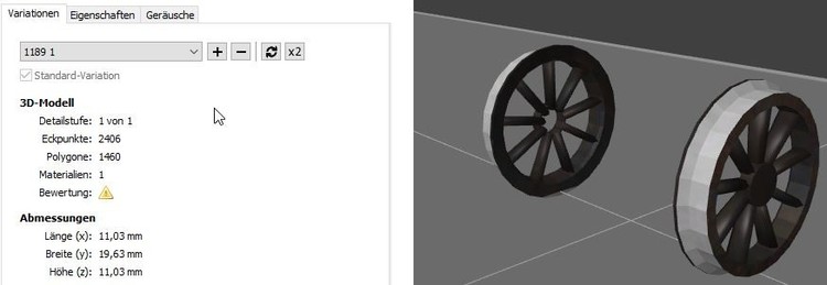

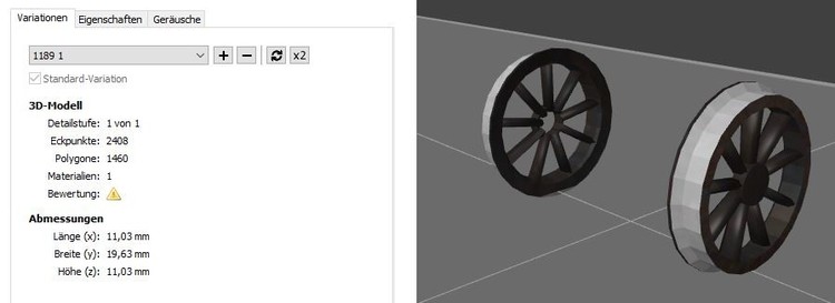

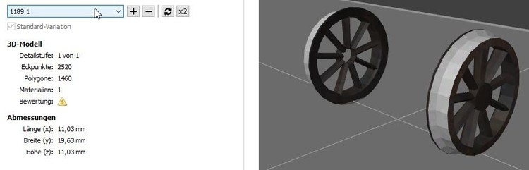

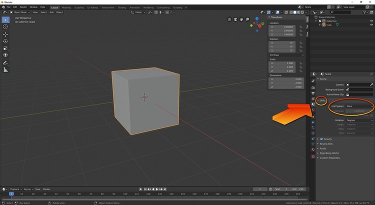

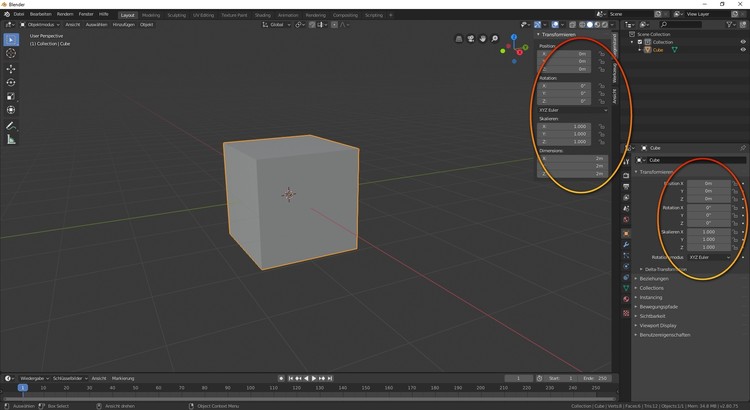

maxwei Geschrieben 12. Dezember 2019 Geschrieben 12. Dezember 2019 Hallo zusammen, ich habe mich mit einem Problem beschäftigt und möchte euch natürlich teilhaben lassen. Folgende Voraussetzung: Unterschied im MBS zwischen SMOOTH, FLAT, und teilweise SMOOTH, Anlass war daß ich manche Meshes im Nachhinein "gesmoothed" habe bzw. "geflated" (dämliche Ausdrücke) , dann im MBS übers Ziel hinausschoß punkto Eckpunkte, daraufhin habe ich einige Tests angestellt deren Ergebnisse ich so eigentlich nicht erwartet hatte. Als Beispiel eine Laufradachse (sämtliche Geometrien sind immer ident): komplettes Mesh FLAT: komplettes Mesh SMOOTH: teilweise Mesh SMOOTH: (nur ausgewählte Faces): und jetzt der umgekehrte Weg, komplettes Mesh SMOOTH, ausgewählte Faces FLAT: Erstens der Unterschied von 2 Vertices zw.3. und 4. Bild, wobei das Bildergebnis absolut identisch ist, und zweitens dachte ich daß das Smoothen in der Grafikkarte erledigt wird, ergo kann man sagen je mehr gesmoothed wird um sehr wird an Vertices gespart (warum auch immer) lg max
Reinhard Geschrieben 21. Dezember 2019 Autor Geschrieben 21. Dezember 2019 Hallo maxwei, da hast du ja viel ausprobiert, wobei ich in erster Linie Smooth einsetze, wenn ich es für das Modell brauche. Was ich aber sagen wollte: Am 12.12.2019 um 13:56 schrieb maxwei: ergo kann man sagen je mehr gesmoothed wird um sehr wird an Vertices gespart (warum auch immer) Erweitern Das liegt daran, dass nicht wirklich die Verticies gezählt werden, sondern deren Normalen. Das heißt, dass ein Vertex, welches 2 "flache" Flächen verbindet, 2 Normalen (die der beiden Flächen) hat. Wenn du dieses Stelle "weichzeichnest" dann hat dieses Vertex nur noch 1 Normale, deshalb stellt sich ja der optische Effekt "smooth" ein. Gruß Reinhard

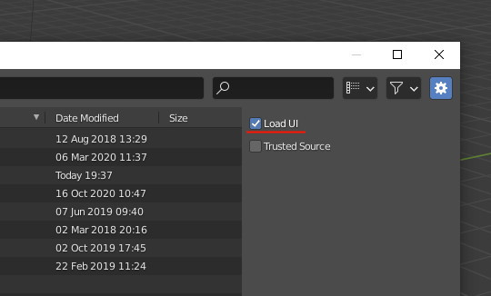

Reinhard Geschrieben 28. Oktober 2020 Autor Geschrieben 28. Oktober 2020 Guten Morgen, Am 24.10.2020 um 21:42 schrieb Reinhard: vermutlich kann ich das mit dem Doppelklik sogar noch in Blender einstellen... ich suche mal Erweitern tatsächlich kann man das Laden des User-Interfaces komplett verhindern, auch wenn man blend-Dateien aus dem Explorer (oder welchem Dateimanager auch immer) startet: In den User-Preferences lässt sich unter "Save Load" dieses UI-Häkchen auch entfernen, dann bleibt die Einstellung dauerhaft und gilt für das Öffnen aller Dateien. Einziger Nachteil (oder man muss es einfach nur wissen): ist man mitten im Bau eines Modells, wechselt man oft die Oberfläche z.B. von 3D-View auf UV-Editor oder zur Animationsbearbeitung. Auch ändert man oft die Darstellung des Modells in Blender (von Material-Ansicht zu solid, oder wie auch immer. MIT dem Häkchen werden diese Einstellungen gespeichert und das Modell wird beim nächsten Öffen eben in der Ansicht geöffnet, wie man es zuvor verlassen hat. OHNE dieses Häkchen wird das Modell immer mit der Grundeinstellung von Blender geöffnet, die man irgendwann zuvor ebenfalls in den User-Preferences mal angegeben hat. Ich kann damit leben, solange ich noch Modelle aus früheren Blender-Versionen zu bearbeiten habe. Gruß Reinhard

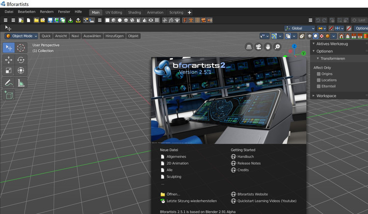

HWB Berlin Geschrieben 28. Oktober 2020 Geschrieben 28. Oktober 2020 Hallo Blendernutzer, kennt jemand den Blenderfork BforArtist? laut Homepage soll er einfacher zu bedienen sein als Blender Gruß Hermann
Goetz Geschrieben 28. Oktober 2020 Geschrieben 28. Oktober 2020 Am 28.10.2020 um 19:01 schrieb HWB: laut Homepage soll er einfacher zu bedienen sein als Blender Erweitern selbst, wenn er das wäre ... mit Blender hast du hier reichlich Unterstützung von anderen Modellbauern, die ebenfalls Blender benutzen. Mit der alternativen Software wärst du vermutlich ziemlich alleine und müsstest alles selbst herausfinden ...?
