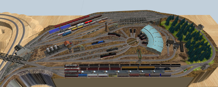

gmd Geschrieben 22. Juni 2019 Autor Geschrieben 22. Juni 2019 Hier ist teil 2, nur ein bild. Ein screen shot, Bildschirm Abzug oder wie sagt ihr dazu ? Haha BBW mit abrollberg gruss gmd
BahnLand Geschrieben 22. Juni 2019 Geschrieben 22. Juni 2019 Hallo Gerhard, Wenn Du mehrere Bodenplatten übereinander angeordnet hast, schlägt die Funktion "Gelände anpassen" bei den Gleisen stets auf alle (sichtbaren) Bodenplatten durch. Wenn Du möchtest, dass die Funktion nur für eine Bodenplatte wirksam sein soll, musst Du zuvor die anderen Bodenplatten ausblenden. Dann bleiben diese beim "Gelände anpassen" unberücksichtigt. Danach kannst Du die (unveränderten) Bodenplatten wieder einblenden. Für Bodenplatten, die nebenienander liegen, also sich nicht überlappen, tritt dieser Effekt lohgischerweise nicht auf. Du kannst aber am Übergang aneinander angrenzender Bodenplatten die Funktion "Gelände anpassen" verwenden, um unter einem die Plattengrenze "überschreitenden" Gleisstück die Geländeanpassung für beide Platten vorzunehmen. Das Geländeniveau geht dann im Anpassungsbereich von einer Bodenplatte auf die andre "nahtlos" über. Viele Grüße BahnLand
gmd Geschrieben 22. Juni 2019 Autor Geschrieben 22. Juni 2019 MBS verkleinert anscheinend die bilder, werde das original auch auf meinen server laden. Das png ist 11MB, das jpg 3.5MB. Das obige bild ist unscharf ! gruss gmd
