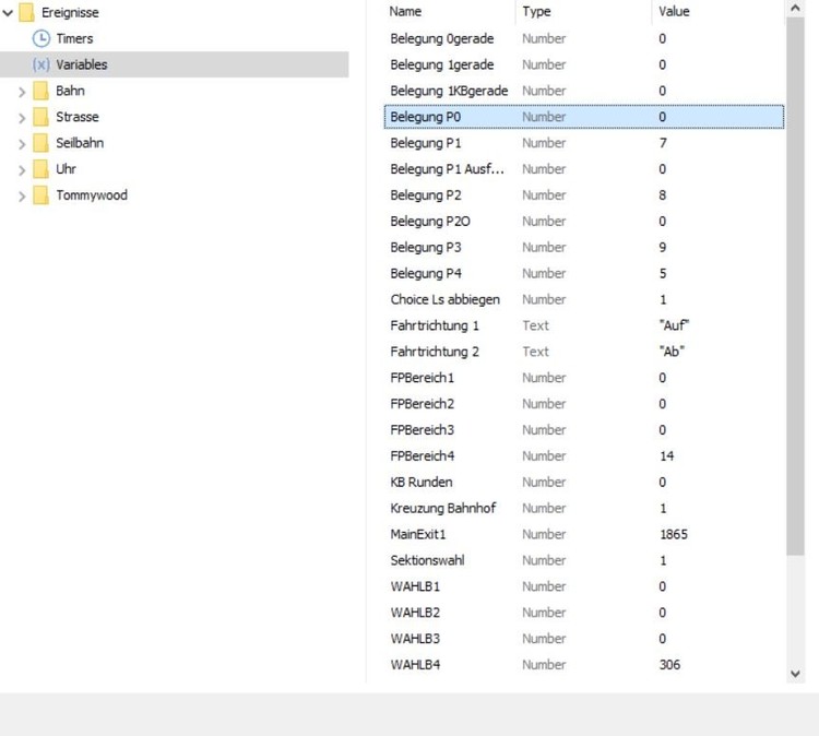

metallix Geschrieben 6. August 2019 Geschrieben 6. August 2019 Hi @Neo Auf die gefahr das ich mich wiederhole, abba es petzt mich gerade schon wieda maechtig....Koennte die an/abwahl fuer timer und modulvariablen so gestaltet werden das mehrfachwahlen (zb.strg und linke maustaste) moeglich sind? Gerade beim entruempeln alter anlagen ist es nervig das nur in einzelschritten erledigen zu koennen. Cheers Tom

Neo Geschrieben 7. August 2019 Autor Geschrieben 7. August 2019 Hallo, vor 7 Stunden schrieb metallix: Koennte die an/abwahl fuer timer und modulvariablen so gestaltet werden das mehrfachwahlen (zb.strg und linke maustaste) moeglich sind? auf was beziehst du dich? Viele Grüße, Neo
metallix Geschrieben 7. August 2019 Geschrieben 7. August 2019 vor 15 Stunden schrieb Neo: uf was beziehst du dich? 3 Hi Neo Wenn ich z.b. mehrere globale variablen oder timer loeschen moechte geht dies derzeit nut mit minus zeichen anklicken und bestaetigungsfenster OKen fuer eine ausgewaehlte variable oder timer. Hier waere es nett wenn man mehrere unternander stehende markieren koennte die dann allesammt geloescht werden koennten. Eine andere idee ist ob es nicht moeglich waere module, untermodule und auch aktionen bei bedarf farblich kennzeichnen (aehnlich den flags bei email apps) zu koennen. Dies wuerde es ermoeglichen, gerade bei vielen baustellen, zusammenhaenge einfach grafisch zu ueberblicken und somit unnoetiges aufklappen, von modulen und ereignissen zwecks auffinden von ausloesern und aehnlichen dingen zu finden, ehrheblich ueberfluessig machen. Cheers Tom
Neo Geschrieben 8. August 2019 Autor Geschrieben 8. August 2019 Hallo, vor 8 Stunden schrieb metallix: Hier waere es nett wenn man mehrere unternander stehende markieren koennte die dann allesammt geloescht werden koennten. du kannst bereits mehrere Variablen markieren, entweder per Selektionsrahmen oder mit den aus dem Windows Explorer bekannten Tasten STRG und SHIFT. vor 8 Stunden schrieb metallix: Eine andere idee ist ob es nicht moeglich waere module, untermodule und auch aktionen bei bedarf farblich kennzeichnen Wenn du deinen Ereignissen oder Modulen eine spezielle Zeichenkette verpasst (z.B. ###) und anschließend danach suchst, werden alle farblich hervorgehoben. Viele Grüße, Neo
metallix Geschrieben 8. August 2019 Geschrieben 8. August 2019 Hi @Neo Also selektionsrahmen geht nicht abba STRG SHIFT geht. Und das mit den ### geht auch. Cool, wieda was gelernt Cheers Tom

metallix Geschrieben 8. August 2019 Geschrieben 8. August 2019 vor 15 Stunden schrieb Neo: Hallo, du kannst bereits mehrere Variablen markieren, entweder per Selektionsrahmen oder mit den aus dem Windows Explorer bekannten Tasten STRG und SHIFT. Wenn du deinen Ereignissen oder Modulen eine spezielle Zeichenkette verpasst (z.B. ###) und anschließend danach suchst, werden alle farblich hervorgehoben. Viele Grüße, Neo Hi Neo Gibt es auch eine option um mehrere Aktionen zu loeschen/kopieren/umzusetzen? Cheers Tom

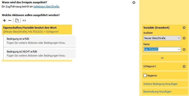

metallix Geschrieben 12. August 2019 Geschrieben 12. August 2019 Hi all Ich wuerde es begruessen wenn unter Bedingungen auch das vorhandensein eines schlagwortes als option gewaehlt werden koennte. So koennte man z b beispiel alle teile einer anlage mit teilbereichshauptschaltern versehen und diese mit einer schlagwort-abfrage von einen generalhauptschalter in einem eintrag schalten. Das gleiche gaellte fuer signale, weichen...ect. Cheers Tom
metallix Geschrieben 12. August 2019 Geschrieben 12. August 2019 Oh man, diese mischung aus kreuzwortraetsel und raetselraten die sich listig hinter kleinen zahnradsymbolen versteckt Danke Andy Cheers Tom
