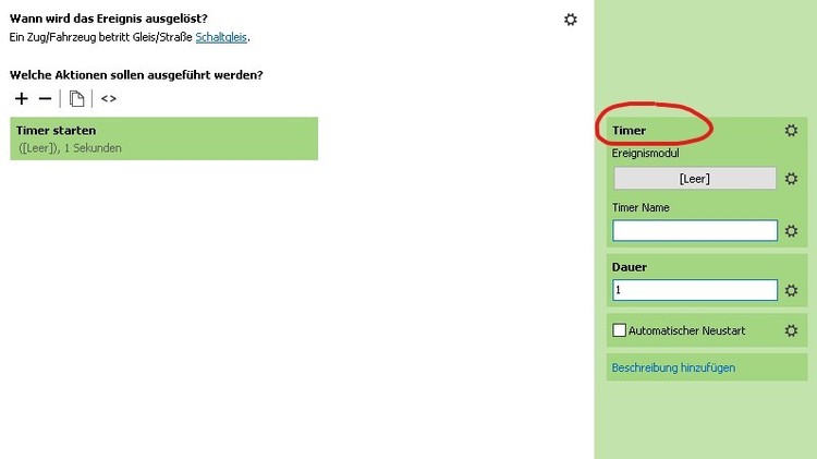

wopitir Geschrieben 16. September 2019 Teilen Geschrieben 16. September 2019 Hallo @Neo, ist mir so aufgefallen. Wenn, in den rechten, grünen spezifizierungs Feldern, der Wertetyp bei Variablen von "Variable" auf "Variable (erweitert) umgestellt wird, wird das auch in der "Überschrift" sichtbar. Ist auch gut so. Bei den Timern ist das nicht so. Stelle ich von "Timer" auf "Timer (erweitert)" um bleibt die Überschrift "Timer". Übersichtlicher wäre es wenn auch hier "Timer (erweitert)" angezeigt würde. Gruß Wolfgang Link zu diesem Kommentar Auf anderen Seiten teilen More sharing options...
Neo Geschrieben 16. September 2019 Autor Teilen Geschrieben 16. September 2019 Hallo Andy und Wolfgang, danke für den Hinweis, werde ich verbessern. Viele Grüße, Neo Link zu diesem Kommentar Auf anderen Seiten teilen More sharing options...

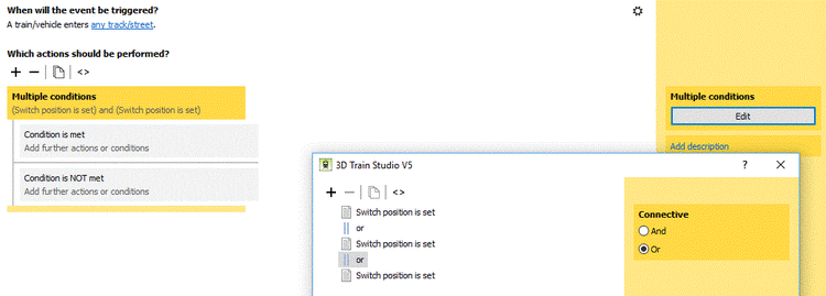

ademes Geschrieben 18. September 2019 Teilen Geschrieben 18. September 2019 Hello, It seems that there is a bug when trying to implement multiple conditions linked by "And" or "Or". It seems impossible to have : condition 1 and condition 2 or condition 3 When I try to change the second "And" to "Or", both "And" becomes "Or" and vice-versus. Regards André Link zu diesem Kommentar Auf anderen Seiten teilen More sharing options...
BahnLand Geschrieben 18. September 2019 Teilen Geschrieben 18. September 2019 Hello André, you cannot mix "AND" and "OR" at the same level! Please "group" your conditions to make mixed conditions (with AND and OR) possible: For complex condition combinations, you can define "groups" as "brackets" for your condtions. After a group is declared, you can specify conditions inside and outside. But at one level, you can only use either "AND" or "OR" but not both together. Below some examples of mixed conditons: Many greetings BahnLand Link zu diesem Kommentar Auf anderen Seiten teilen More sharing options...
ademes Geschrieben 18. September 2019 Teilen Geschrieben 18. September 2019 vor 1 Stunde schrieb BahnLand: Please "group" your conditions to make mixed conditions (with AND and OR) possible: Thank you BahnLand, I didn't know (see) this option. André Link zu diesem Kommentar Auf anderen Seiten teilen More sharing options...
